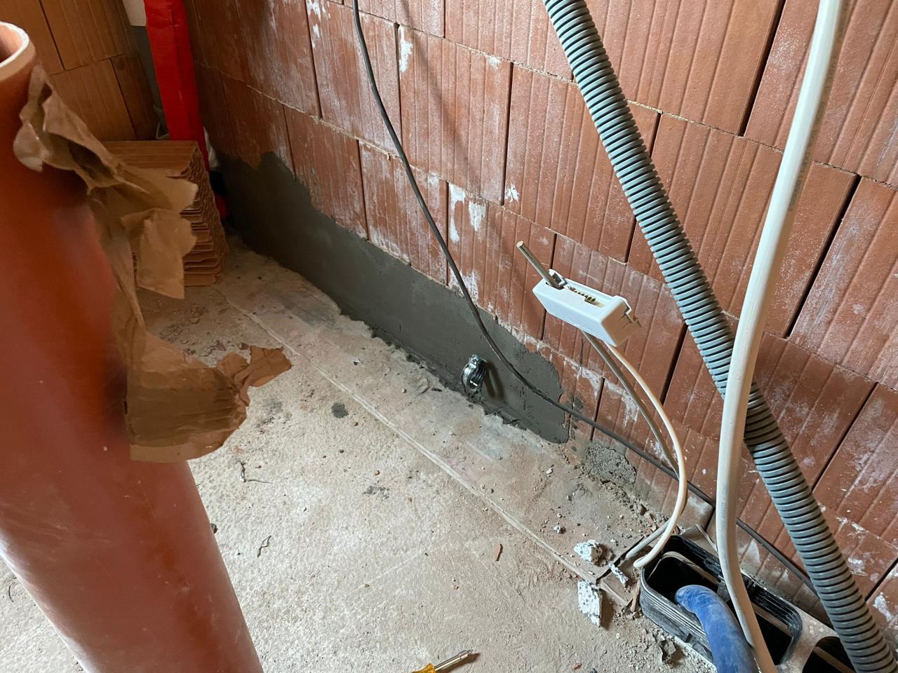

nimmt man um ein bereits isoliertes Abwasserrohr (im Bild links rot isoliert und nach oben geklappt zum verpachteln) welches waagrecht mit Gefälle im Fußbodenaufbau verläuft eine lose oder gebunde Schüttung?
Es geht um ein HT 50 Rohr das 1,5m mit Gefälle in der Dämmung/Estrich liegen wird. (für Tropfwasser Heizung)
Das Rohr ist mit einer Schelle an der Wand fixiert. Habe dahinter alles verspachtelt mit Fliesenkleber.
Hier ein Bild:
2023/20230606994974.jpg
Wurde in der Planung leider nicht berücksichtigt...

Wenns mit Rohrschelle fest verlegt is kannst die normale Schätzung nehmen.
Rohr ist ja dann fest.
Nur auf rückstau achten falls unter Niveau rückstauebene  dann gibt's von Kesel super Rückstauverschlüsse ach als syphonbogen
