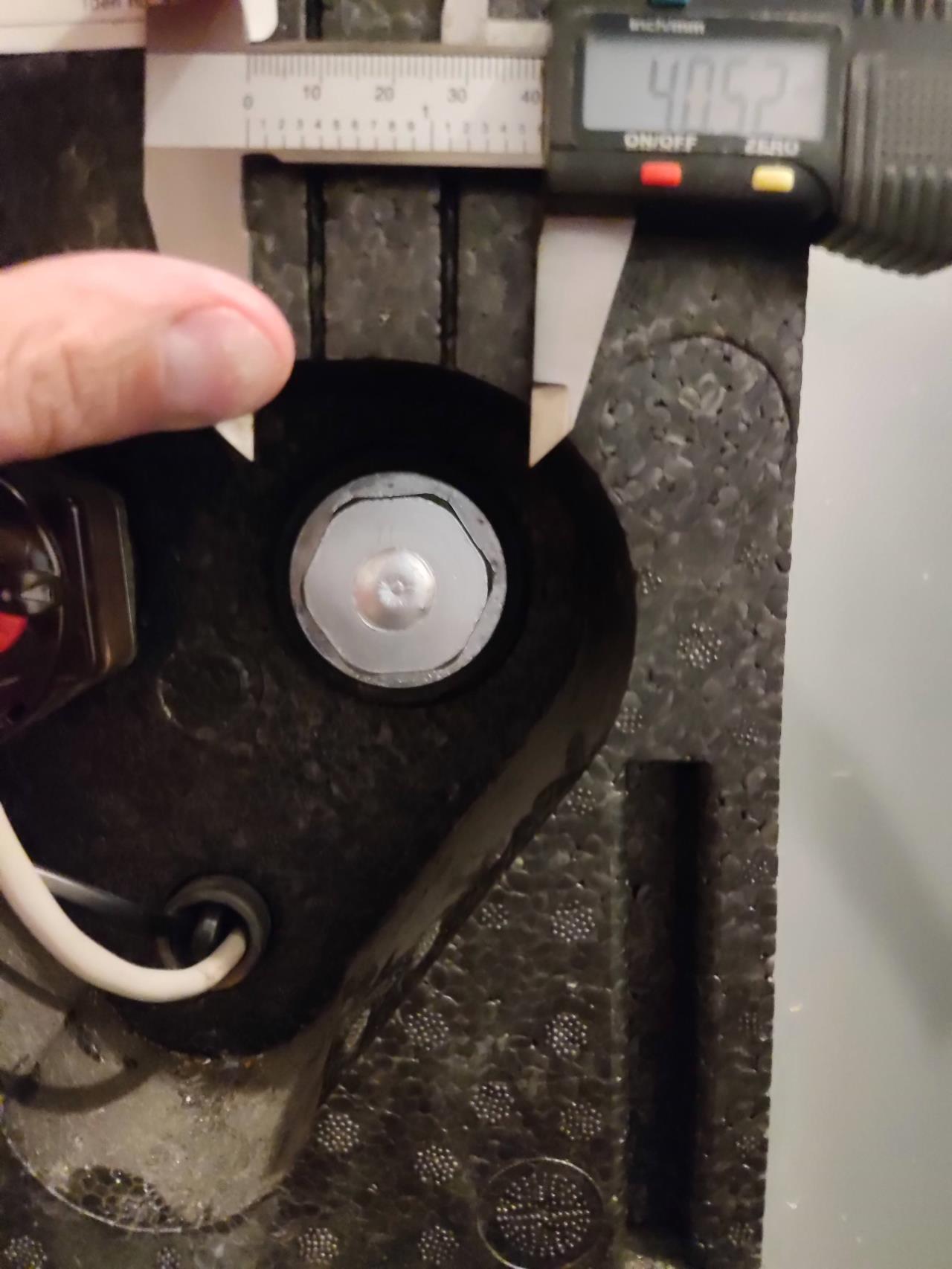

Eigentlich ein ziemlich banales Thema, ich möchte bei unserem Warmwasserboiler einen zweiten Heizstab (3-phasig) nachrüsten - ein "Slot" wäre auch noch frei:
2023/202305196465.jpg
Mit der Schublehre gemessen scheint das Gewinde ~40mm zu sein, also instinktiv einen DN40 Heizstab bestellt ... bis ich nebenbei bemerkt habe, dass DN40 = 47mm und DN32=40mm. Wobei sich dies angeblich auf den Innendurchmesser bezieht und mir nicht klar ist, wie ich dies im Zusammenhang mit dem Heizstab interpretieren soll.
Denkt ihr, dass es sich dabei eher um ein DN32 / 1,25' oder DN40 / 1,5' handelt?
Danke & lg
19.5.2023  (#1)
Heizstab braucht 1 1/2" also dn 40
Das wären 47mm
Wies bei dir aussieht eher dn 32 liegt bei ca 42mm
  •  ceisserer
11.6.2023  (#2)
Vielen Dank, der 32mm scheint zu passen :)
