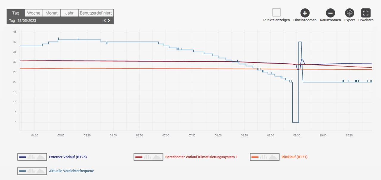

ich versuche aktuell zu verstehen was unsere WP WP [Wärmepumpe] macht.
Wie haben aktuell fast täglich eine Verdichterabschaltung. GM sind im Minus, Bedarf ist noch also vorhanden. Die Gemittelte AT AT [Außentemperatur] unterhalb des Heizungsstopps. Eine Abschaltung sollte also eigentlich nicht passieren.

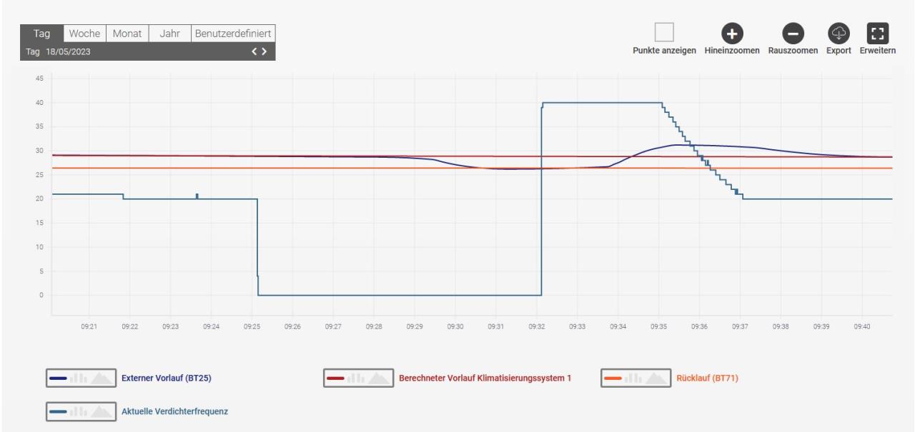

Der Verdichter moduliert auf 20hz runter. Schaltet ab und geht dann nach 6min Vorwärmung wieder an.
Ich hatte erst eine passive Enteisung vermutet allerdings bleibt der Ventilator zu dieser Zeit "laut Uplink" aus.
Hat vielleicht jemand eine Idee?

An den Settings habe ich nichts verändert. Modulationsbereich ist eigentlich bis 20 Hz runter.
"Meine Vermutung zur Berechnung deiner Abschaltung derzeit (kalte Näche, halbwegs warme Tage - zum Glück wird es endlich wärmer!) wäre, dass die Differenz zw. berechneter und aktueller Vorlauftemperatur (basieren auf der aktuellen Außentemperatur) nicht groß genug ist, bzw. ist die aktuelle VL VL [Vorlauf]-T vielleicht sogar höher als die berechnet VL VL [Vorlauf]-T."

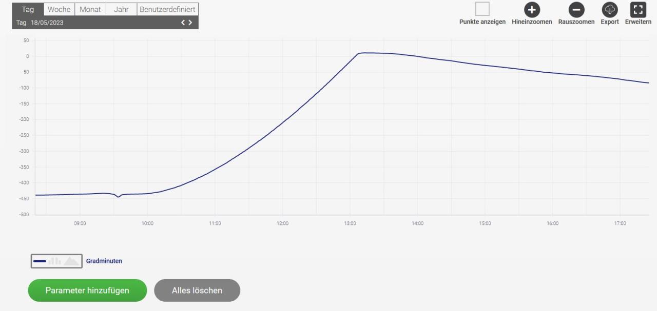

VL-Soll und VL VL [Vorlauf]-Ist laufen ziemlich gleich. Sollte VL VL [Vorlauf]-Ist höher als VL VL [Vorlauf]-Soll sein, müsste er die Gradminuten richtung 0 zählen das ist nicht der Fall.
Anbei mal ein paar Auszüge aus Uplink:

Könnte das Abschalten ein Software Fehler sein?
Heute hat Sie wieder für 6min abgeschaltet, hat aber noch Bedarf gehabt. GM waren im Minus Bereich. Danach ging Sie an und hat noch knapp 10min geheizt. Dann waren die GM bei 0.
Dieser Takt is doch eigentlich total unnötig.
passiert aber immer wenn Sie aus der Nacht nach unten moduliert.
Wenn Sie die ganze Nacht auf 20Hz regelt passiert diese Abschaltung nicht.
