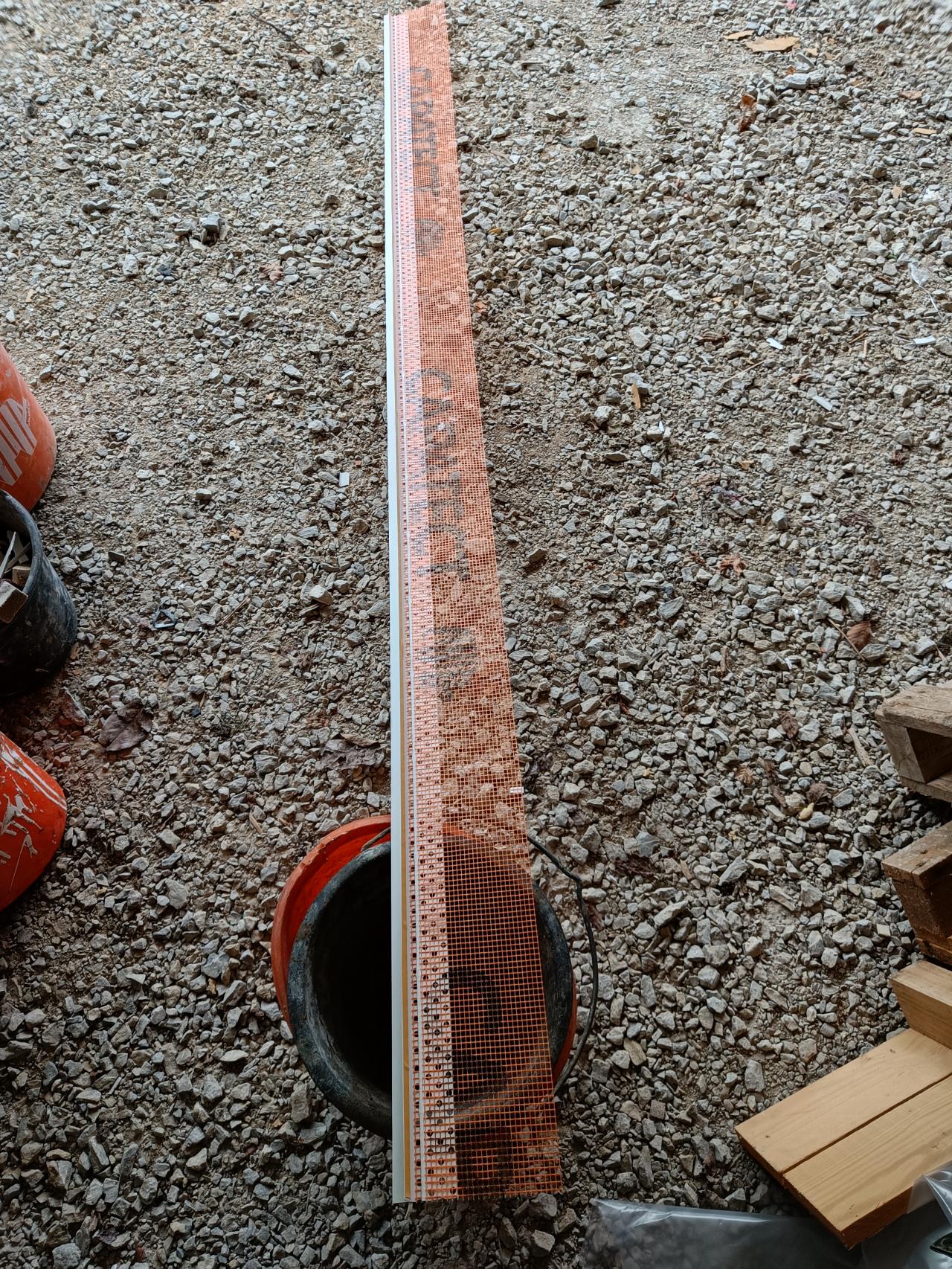

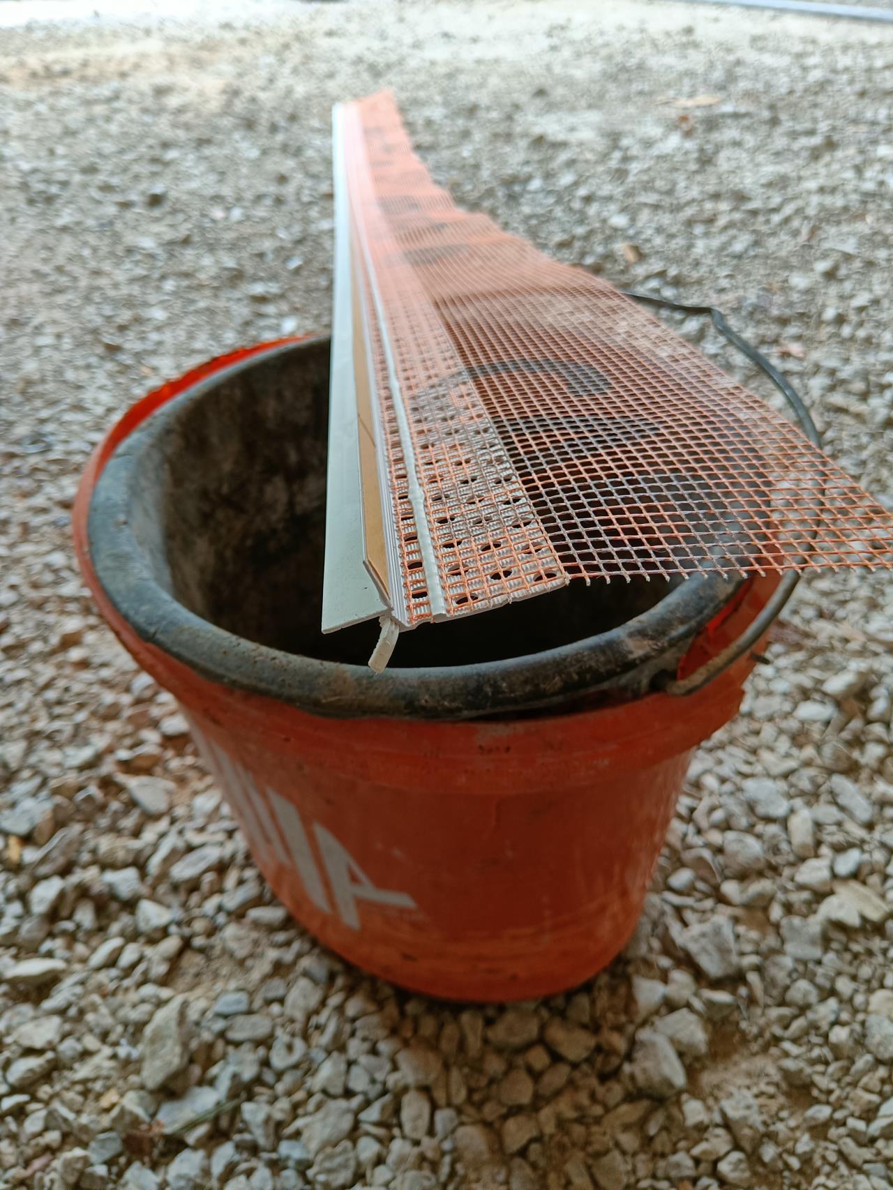

Kann mir jemand eine Anputzleiste für den Anschluss eines Folienbleches (Flachdach) zur Fassade empfehlen?
Fertiger Putz wird ca. 3cm dick sein.
Meine Dachfirma ist leider so schwach und fragt mich welche Anputzleiste verwendet werden soll.

Mir wurde von der Dachfirma diese Leiste als Muster gebracht:
2023/20230518275134.jpg
2023/20230518986701.jpg
Ist von Capatec und ich meine, dass es folgende sein sollte:
https://onlinefarben.at/wdvs-fassade-zubehoer/gittergewebe-profile-zubehoer/leisten-profile/1139/capatect-blechuebergangsprofil-2-5-lfm
