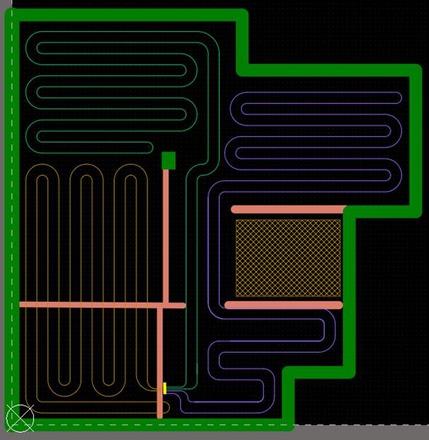

ich bin schon einige Zeit stiller Mitleser. Ein wirklich tolles Forum, mit sehr guten Inhalten und tollen Fotostorys. Daher möchte ich euch an meiner Idee teilhaben lassen.
Da ich keine CAD-Programme beherrsche, hab ich mir die Frage gestellt was es denn noch so gibt.
Nun es gibt Layout-Programme fürs Platinen-Design. Und eigentlich ist so ein Heizkreis ja nichts anderes wie eine Leiterbahn 😊
Durch anklicken der Leiterbahn kann man sich die Länge anzeigen lassen. Das Grid kann man direkt in seinem gewünschten Verlegeabstand einstellen.
Als bekannte Vertreter kann Eagle, KiCad, Altium usw. nennen.
Anbei ein Beispiel.
2023/20230516796512.png
Liebe Grüße
Markus

Eagle, und KiCad sind für den Privatnutzer gratis, Altrium kenn ich jetzt nicht genauer, könnte aber auch sein.
Der Vorteil der Layout-Programme für den Laien erschließt sich mir aber nicht ganz. So wirklich intuitiv sind die auch nicht und ob man sich jetzt in LoopCAD oder ein anderes Programm einarbeitet macht meiner Meinung nach nicht den großen Unterschied.

Am besten ist immer noch in Acad gegangen mit einer Polylinie. Vorher Linien nehmen. Versetzen. Umwandeln in Polylinie mit Abrundung mit pedit. Dann weiss man genau die länge und das ist wichtig das alle Kreise gleich lang sind. Acad kostet

KiCad ist auf jeden Fall gratis. Ich hab jetzt auch mal LoopCad ausprobiert. Zugegeben, es ist verdammt einfach und man kommt schnell zu Ergebnissen emoji Damit überwiegen die Vorteile eines Layoutprogramm nicht wirklich.
Aber nichtsdestotrotz kann die Info ja interessant sein. Falls jemand ohnehin fit in einem Layoutprogramm ist kann er es zumindest für seine Hausbaudoku final dokumentieren.
