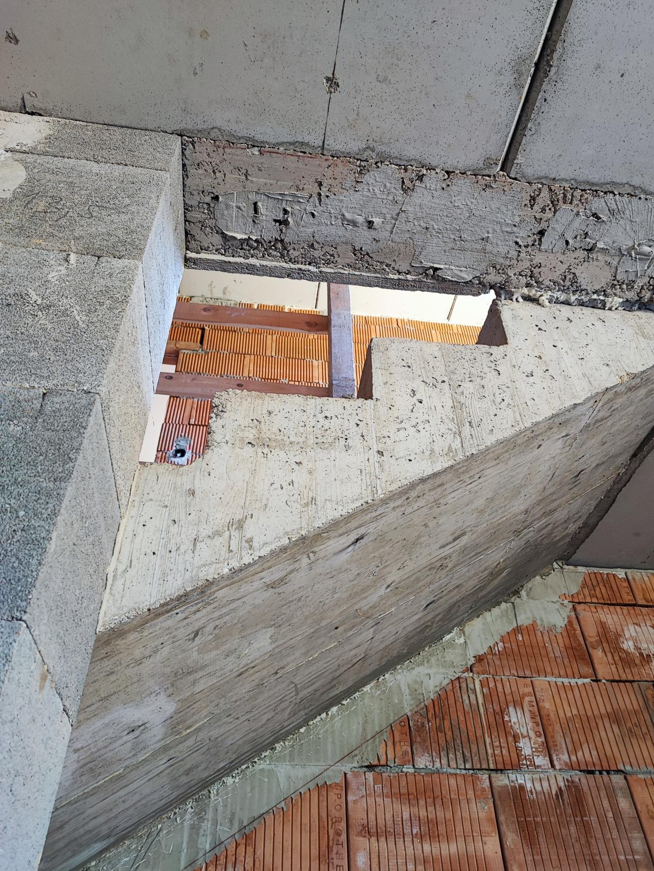

Hallo.
Bei unserer Treppe/Büro ist aufgrund einer Säule, ein kleines Stück offen geblieben.
Ich habe schon verschiedene Meinungen dazu gehört, wie ich das Loch schließen kann.
2023/20230420901643.jpg
(Rigipsplatten und Dämmung dazwischen, oder einfach nur eine Heraklithplatte)
Wie würdet Ihr das machen?

Servus,
ich hatte genau das gleiche Thema, habe es dann mit Rigipsplatten gelöst.
LG Jan

21.4.2023  (#2)
Alles klar.
Danke für deine Rückmeldung.

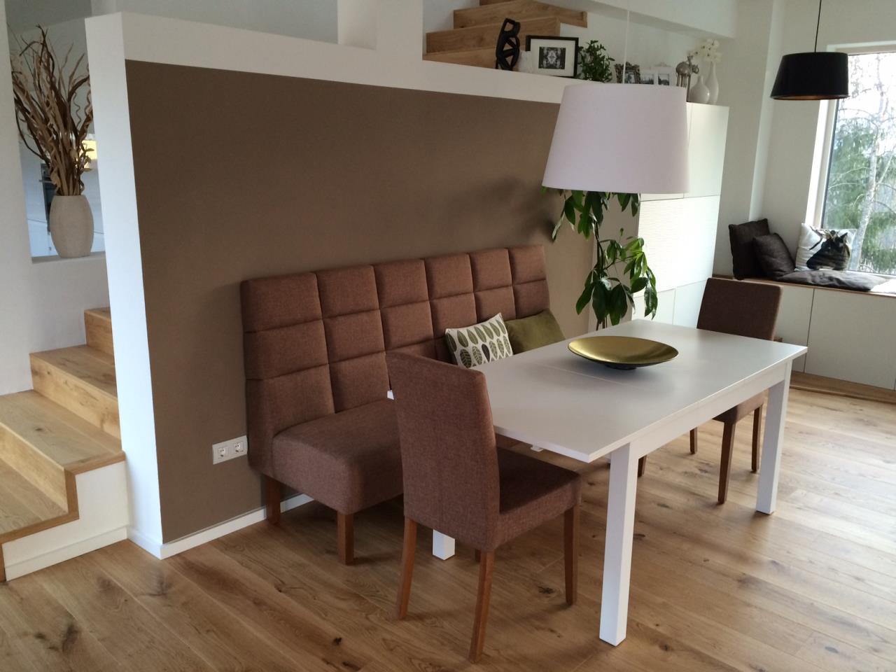

25.4.2023  (#3)
Offen lassen. 😬 Im Büro aber vlt. kontraproduktiv...

Mein erster Gedanke war ebenso offen lassen und vielleicht mit Glas schließen. Empfinde ich als optisch ansprechend. Aber im Büro vielleicht wirklich nicht die erste Wahl.
Wenn du noch nicht innen verputzt hast könntest du es auch mit einer Bauplatte (Jackoboard) schließen + netzen und danach mitverputzen lassen.

25.4.2023  (#5)
Noch zur Info, ich habe die Rigipsplatten doppelt genommen, darüber ist dann auch einfach der Innenputz gekommen.

26.4.2023  (#6)
Danke euch.
Wurde mit Rigips zugemacht.
