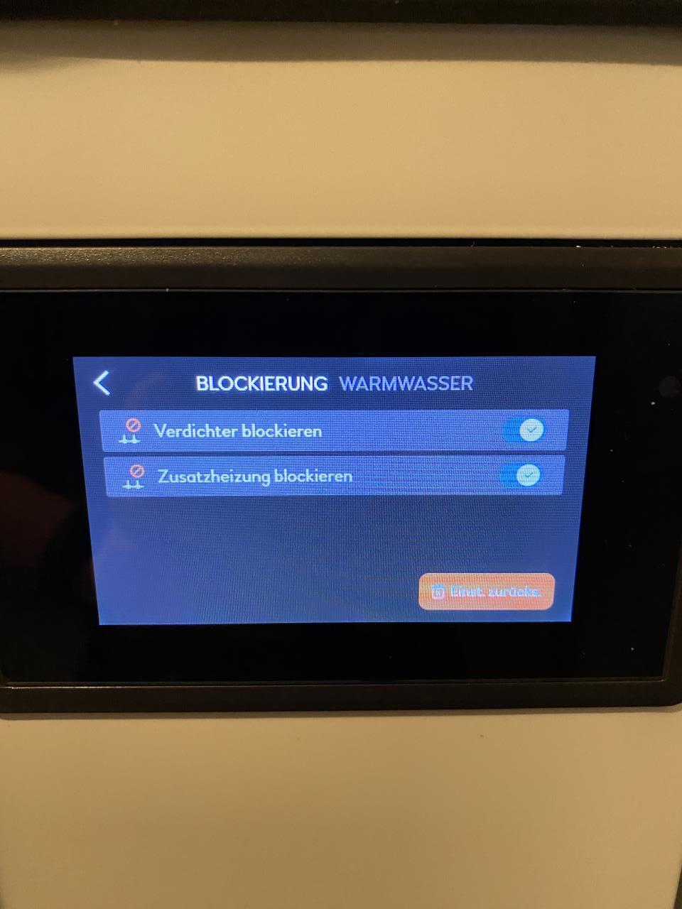

  •  Goofie
10.4.2023  (#8)
Ich habe ja in dem Zeitprogramm Verdichter sperren aktiviert. Siehe Bild, allerdings läuft der Verdichter weiter und geht nicht aus. Oder muss man einen Zyklus warten, d.h. wenn das nächste mal das Zeitprogramm aktiv wird, greift erst die Änderung und der Verdichter wird gesperrt?
2023/2023041037225.jpg
  •  hellsayer
10.4.2023  (#9)
Also sry keine Ahnung zu deiner Maschine, aber ich senke bei meiner LWP LWP [Luftwärmepumpe] die Heizkurve einfach in der Nacht um -4 ab, starte dann eine leichte Überheizung +1 um 8.00. WW liegt dann ab 11.30 bis 13.30 an, so schaffe ich zu 90% einen Takt bis zur WW WW [Warmwasser] Bereitung (dann geht die Pumpe aufgrund der hohen Außentemperatur meistens aus, gleichzeitig läuft die Pumpe dann dich ein paar Stunden durch den über die Nacht abgekühlten Estrich), nutze fast ausschließlich die höhere Quelltemperatur und heize zu 99% mit der PV. Eventuell funktioniert das bei dir ja auch. LG

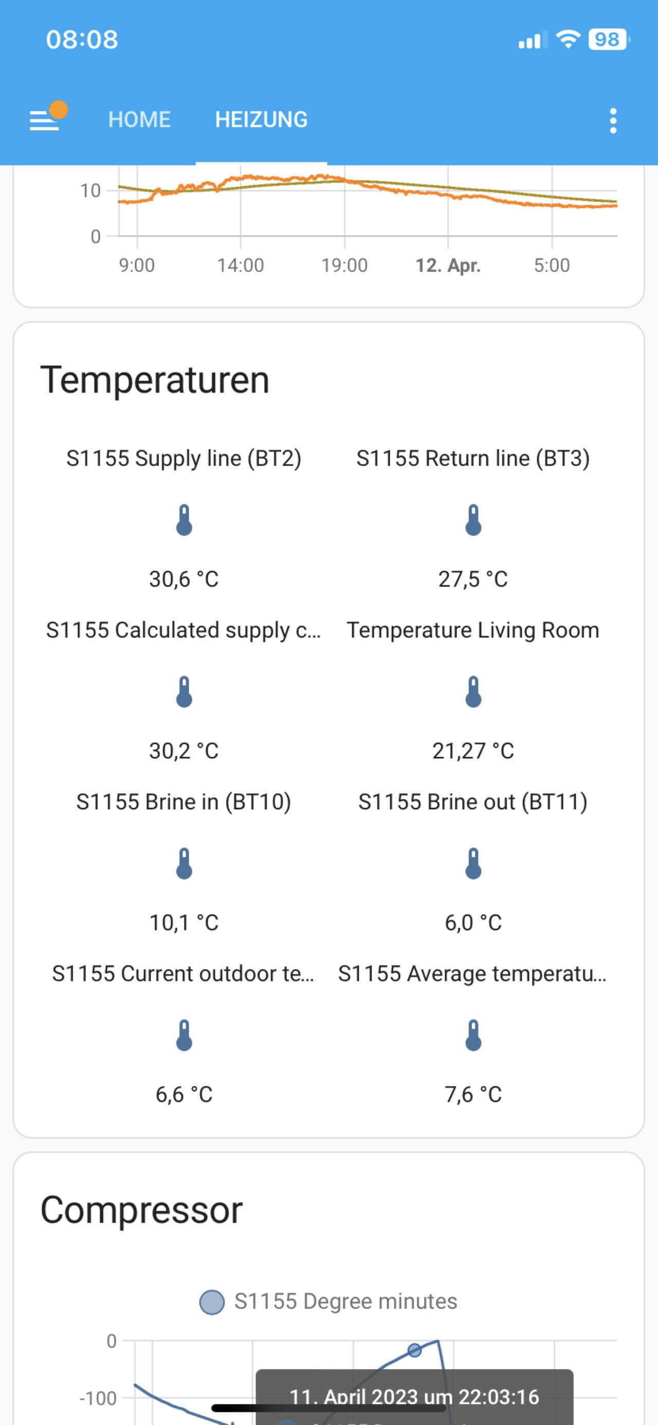

Warum bekommt die WP WP [Wärmepumpe] die Wärme nicht weg? Bei 20Hz?
  •  Goofie
11.4.2023  (#12)
Ja bei 20Hz erzeugt sie knapp 31Grad VL VL [Vorlauf] obwohl die Heizkurve deutlich geringer ist. Weiter runter schafft sie es von den Temperaturen nicht...
  •  mampfgnom
12.4.2023  (#13)
31C kommt mir viel vor. Wie warm ist denn Sole Ein? Und hast du eine S1155-6 oder etwa S1155-12 ?
12.4.2023  (#14)
Goofie schrieb: Ja bei 20Hz erzeugt sie knapp 31Grad VL VL [Vorlauf] obwohl die Heizkurve deutlich geringer ist.
Liefere doch bitte ein paar Infos zu dem Betriebspunkt.
VL/RL
Volumenstrom
Außentemperatur
Berechneter Vorlauf
Hast du vielleicht schon viele Kreise abgewürgt wegen der Übergangszeit?
12.4.2023  (#15)
Goofie schrieb: Ja bei 20Hz erzeugt sie knapp 31Grad VL VL [Vorlauf] obwohl die Heizkurve deutlich geringer ist. Weiter runter schafft sie es von den Temperaturen nicht...
Jetzt kommen wir der Sache auf die Spur...
Liefer mal alle notwendigen Daten. Alles Fußbodenheizung ? usw..
  •  Goofie
12.4.2023  (#16)
Das ist eine S1155-6 PC. Aktuell haben wir nur Heizkörper im Heizkreis, die allerdings alle ohne Thermostate geregelt sind. D.h. Wohnräume, Bad etc. komplett offen, Räume im Keller etwas zugedreht, sodass in den Räumen den Temp etwa 19Grad beträgt. Die Regelung nur über die VL VL [Vorlauf] Temperatur funktioniert wirklich sehr gut. Aktuell läuft die HK Pumpe mit 10l/min. Pumpen sind auf Automatik gestellt. Die Heizkurve ist so eingestellt, dass ich bei 0Grad AT AT [Außentemperatur] 38Grad VL VL [Vorlauf] habe. Mindest VL VL [Vorlauf] sind 30Grad. Das funktioniert gut in der Übergangszeit. Wenn ich die mindest VL VL [Vorlauf] Temperatur übrigens weiter runterstelle, fällt sie nicht weiter sondern pendelt sich bei 30Grad ein. Über die mindest 30Grad kann ich das Takten vor allem nachts wenn's kalt ist gut vermeiden. Gerade im Keller merkt man es wenn die WP WP [Wärmepumpe] viel taket.
Grüße
2023/20230412818540.png
