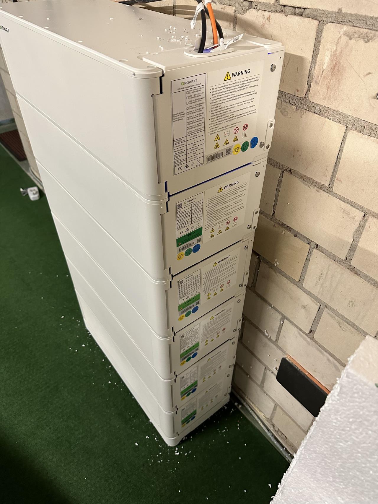

Bisher haben wir einen Growatt Wechselrichter SPH4~10k TL3 BH und einen Growatt Speicher 12,8 KWH.
Diesen Speicher wollen wir um drei weitere Module erweitern.
2023/20230407537483.jpg
Einfach abschalten und die neuen Module anschließen scheint keine gute Idee zu sein. Der Händler schreibt, alle Module sollen die gleiche Spannung haben.
Welche Spannung haben die neuen Module und welche die alten? Dazu muss ich die Anschlüsse der alten Module abziehen und dann messen. Die neuen sind noch nicht geliefert, deren Spannung kenne ich also nicht.
Ich dachte mir, eine vollständige Entladung der alten Module wäre sinnvoll, aber unter 12% wollen sie nicht runter gehen. Wenn ich die Einstellung unter 10% einstelle, kommt eine Fehlermeldung.
Welche Einstellung ist sinnvoll bevor ich den Speicher abschalte und die Kabel trenne?

Ich würde die alten auf 100% aufladen, dann alle alten abschließen, die neuen anschließen und auch diese auf 100% laden. Dann sollten sie die gleiche Spannung haben.
Aber Sicherheitshalber vorher mal messen würde auch nicht schaden.
Ich habe jedes meiner Packs einzeln angeschlossen und voll geladen. Als alle voll waren erst zusammengeschlossen
