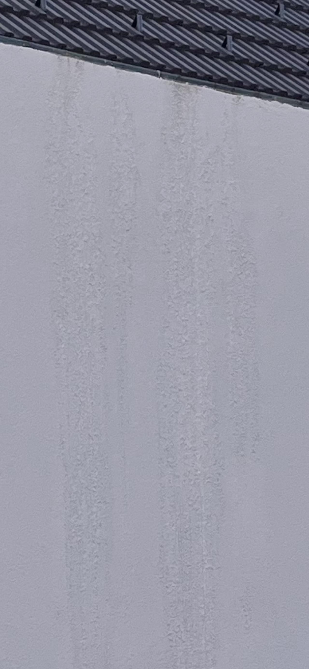

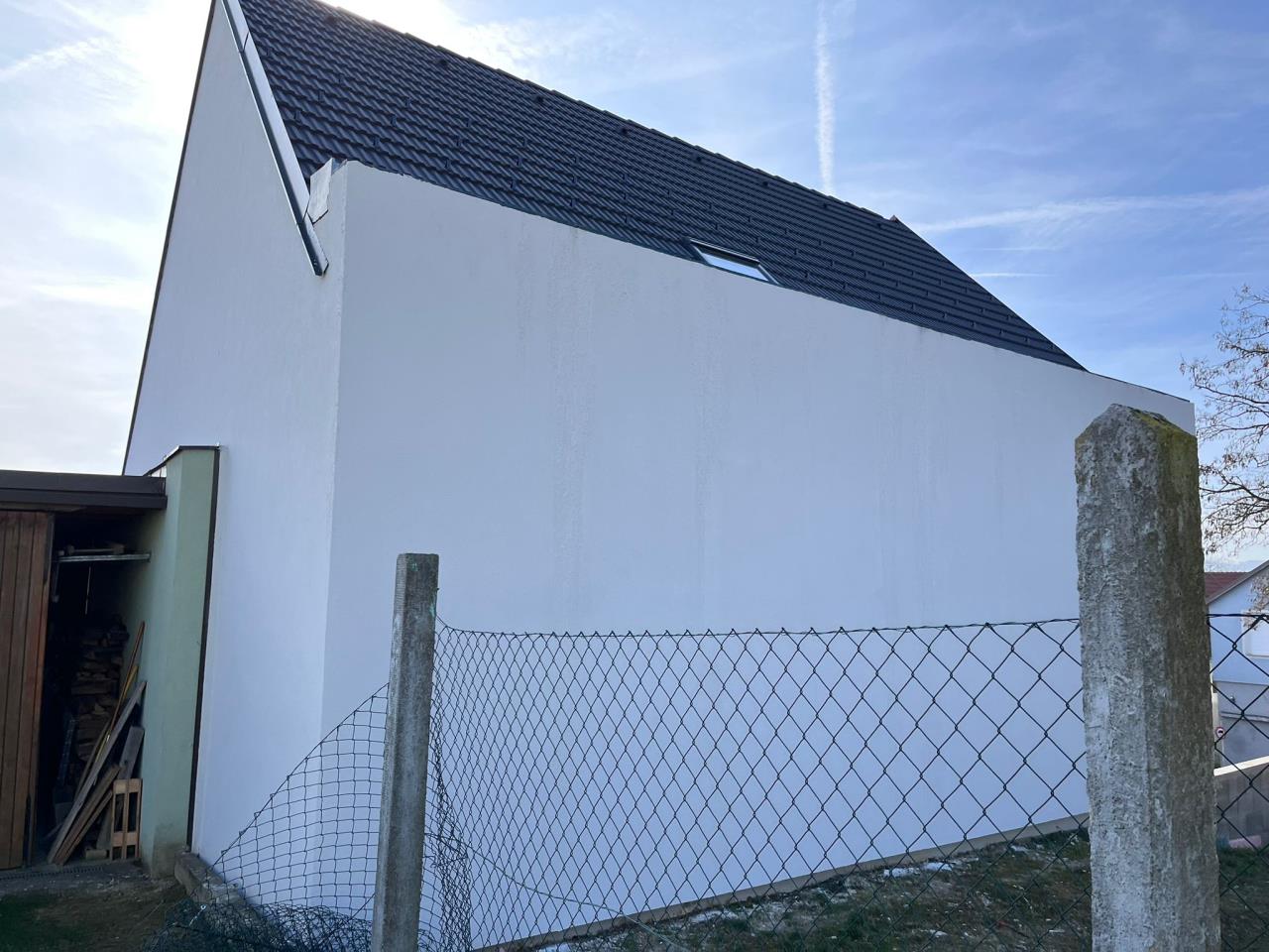

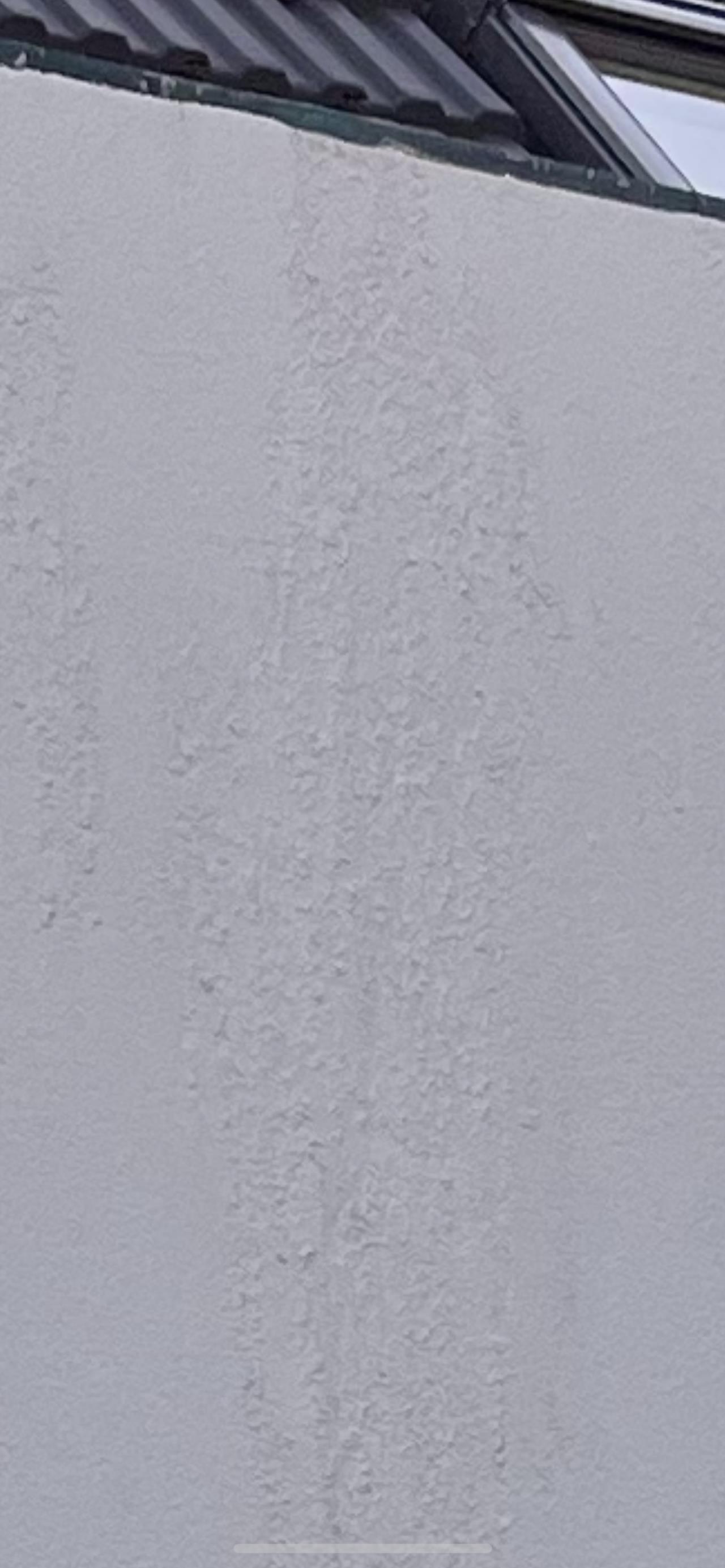

Hallo, ich habe eine Frage an alle, die sich mit Fassadebau auskennen. Nachdem die Firma unsere Fassade gemacht hat, haben uns unsere Nachbarn darauf hingewiesen, dass es auf ihrer Seite die Grundierung/ Silikonputz runter geflossen ist. Wahrscheinlich wars zu kalt und der Putz ist gefrohen und beim nächsten Regen runter geflossen. Das ist unsere Vermutung.
Die Firma behauptet, dass das Dach auf der Seite noch nicht gemacht war und die komplette Seite nicht zugedeckt war
und deshalb ist es so. Aber komischerweise ist es bei unseren 1,4m breiten Fenstern ;wo noch keine Fensterbretter installiert waren und sie genauso offen standen, nicht der Fall. Jetzt ist es ein Streitpunkt und wir kennen uns nicht aus. Hätte die Firma darauf acht nehmen müssen, dass das Wetter passt?! Oder uns zumindest darauf hinweisen, dass die Fassade ohne Überdachung zu rinnen beginnt? Oder sind wir daran Schuld?!

Es gibt seitens der Herstellers Verarbeitungsrichtlinien für die verwendeten Materialien die auch eingehalten werden müssen. Dies obliegt natürlich dem Verarbeiter. Wurden diese eingehalten?
Natürlich muss der Putzer wissen ob das Wetter geeignet ist für seine Arbeiten und nicht der Kunde.
Es sieht schon irgendwie aufgefroren aus, bröckelt das auch ab und ist hohl darunter? Welche Abstände wurden zwischen Grundputz/Netzen und Reibputz eingehalten?

Wie kann man nicht wissen wann welche Arbeiten durchgeführt wurden??
Normalerweise bröckelt aufgefrorener Putz ab. Eis macht zuerst Risse im Putz, der dann plattenförmig abfällt.
Hier siehts aus als wär der Putz einfach runtergelaufen, hat es beim Auftrag geregnet?
Ich denke der Fassader ist dafür zuständig sicherzustellen dass das Wetter seine Arbeit ausreichend gut ist und die Qualität seiner Arbeit nicht beeinflusst.

Das ist kein Frostschaden. Der Putz wurde aufgrund von Regen runtergewaschen. Laut dem Bild fehlt ja auch die Verblechung der Attika/Brandschutzmauer oder was auch immer das sein soll, dadurch konnte der Putzer auch nicht ordentlich abschliessen (siehe ausgefranster Putzabschluss) und das fehlende Blech konnte den Putz nicht vor Feuchtigkeit schützen.
Putzer hätte darauf hinweisen müssen, dass ohne Blech/Abschluss nicht verputzt wird.
