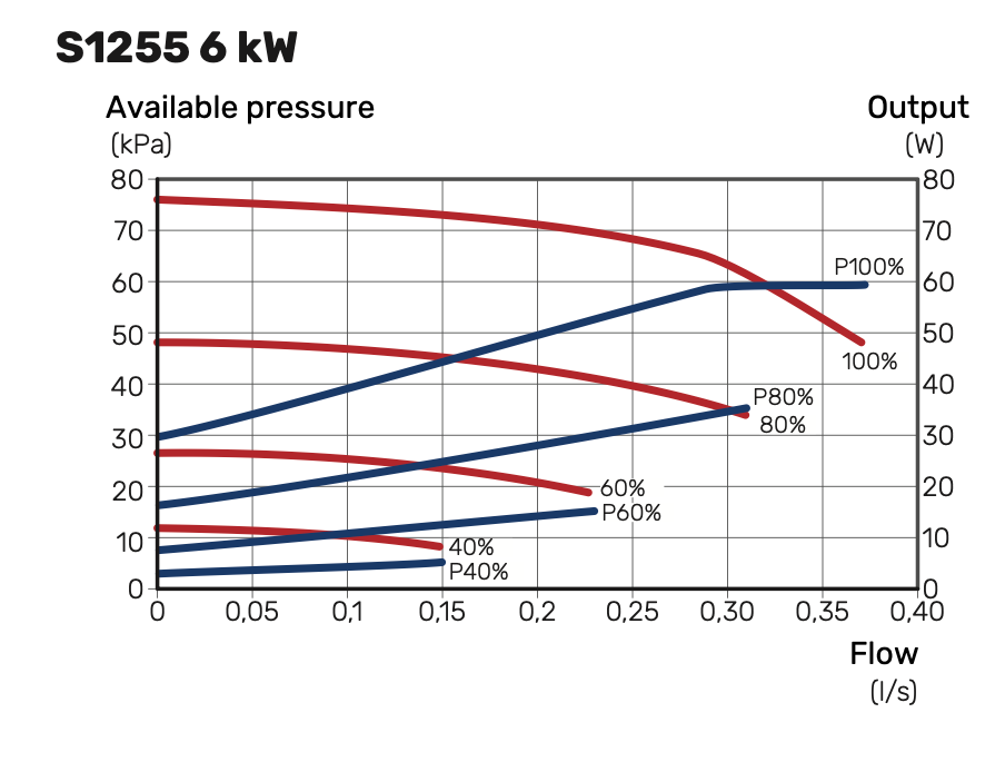

Bezüglich der Nibe hätte ich eine weitere Frage: Der Fluss hängt vom Druckverlust und der Pumpenleistung/Frequenz ab. In dem Diagram aus dem Handbuch ist z.B: bei 60% bei knapp 0,25 l/s schluss. Ist das tatsächlich so? Also anders gefragt: Wird dann auch nicht mehr gefördert wenn der Druckverlust geringer ist? Oder kann ich die Linien zu einem gewissen Grad extrapolieren?
