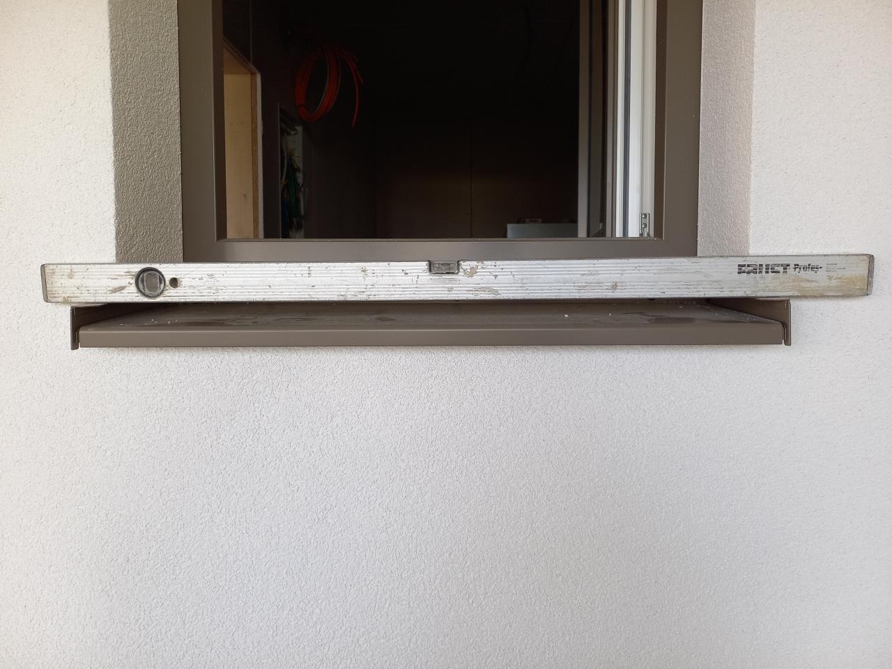

Nach Fertigstellung der Fassade ist uns aufgefallen das die fensterbank mit 80 cm Breite um 1 cm schief eingebaut ist. Der Bauleiter meint das sei allenfalls ein optischer Mangel.
Ist das wirklich so?
2023/20230322741388.jpg
  •  Hedensted
22.3.2023  (#1)
Das Gefälle passt, Wasser fließt nach vorne weg?
Wenn ja würde ich ebenso von einem optischen Mangel sprechen.
Klarerweise wird das Wasser in Richtung der tieferen Ecke fließen und dort abtropfen, was meiner Meinung nach aber nicht tragisch ist.
Technisch kein Problem, jedoch optischer Mangel und in erster Linie einfach ärgerlich für dich.
Ich bezweifle, dass das einem Besucher auffallen wird - selbst schaust natürlich jeden Tag drauf..

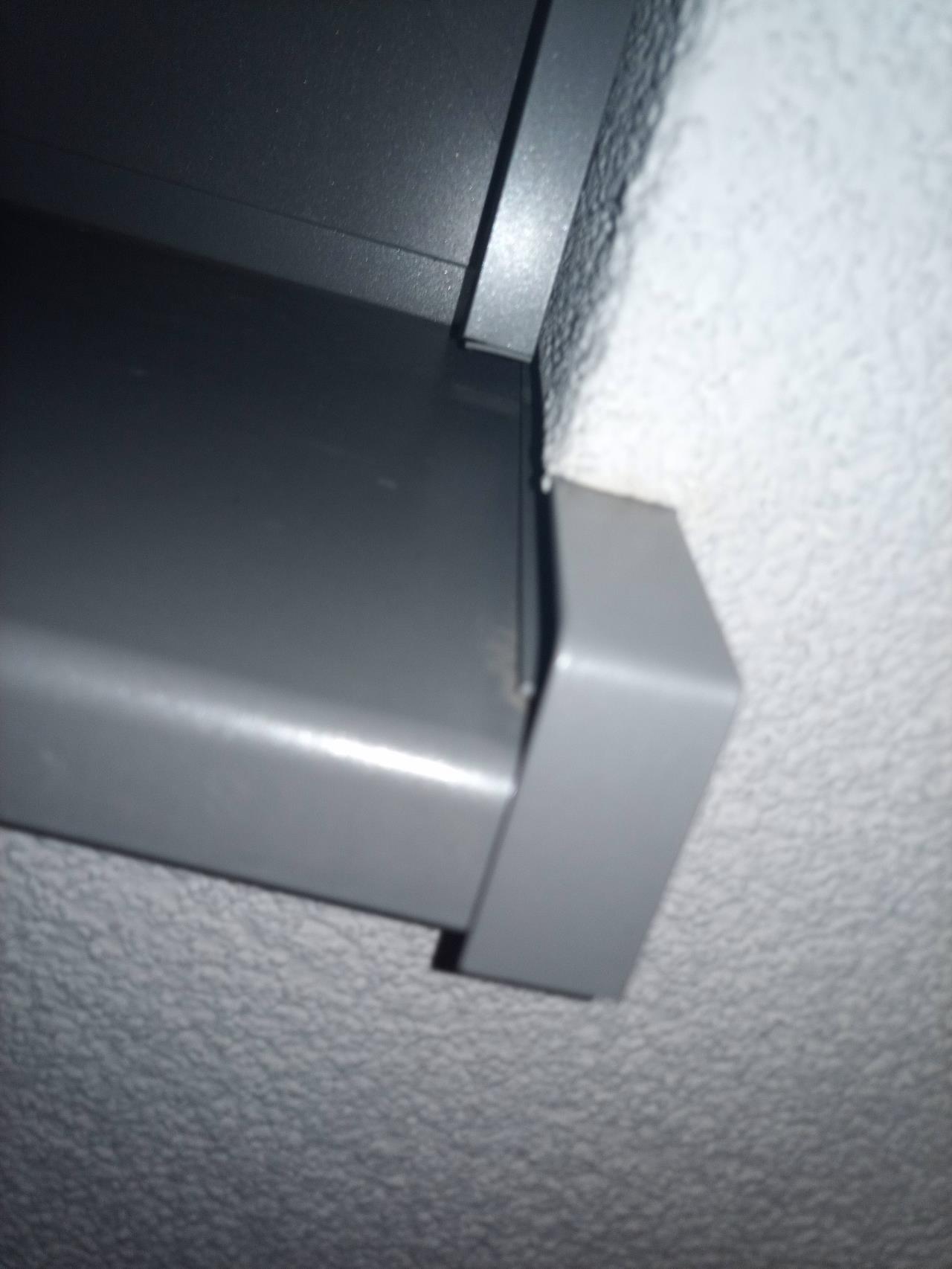

Ups, wollte keine falsche Panik verbreiten aber bei mir sieht's so aus:
2023/2023032222243.jpg
  •  Squawvally
22.3.2023  (#6)
Die am Bild von Bungalow47 dargestellte Fensterbank ist eine RAG 2 von Helopal. Der Slideabschluss stellt die Längenausdehung der Fensterbank sicher. Die Fuge ergibt sich systembedingt

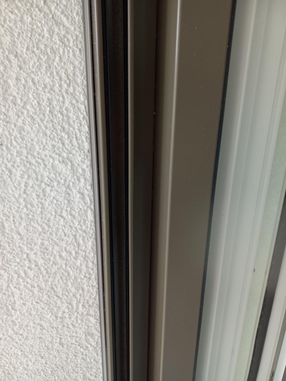

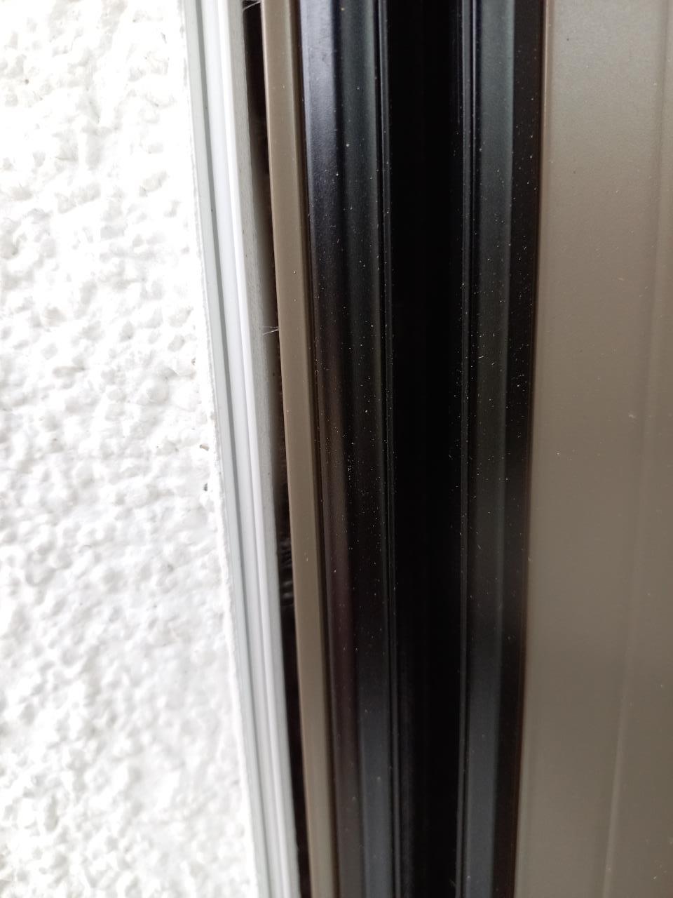

Ist das normal das zwischen anputzleiste und fenster teilweise ein Spalt von ca 2
2023/20230326357514.jpg
2023/20230326259094.jpg
mm ist?
  •  Hedensted
26.3.2023  (#9)
Grundsätzlich sollte die Anputzleiste anpressen, da ist kein Spalt. Jetzt auch schwer zu erklären woher der kommt, da sie eigentlich angeklebt wird (der elastische Schaumstoffteil ist klebend).
Erkennst du, wie weit das offen ist? Schon mit einem Lineal vorsichtig hineingefahren?
