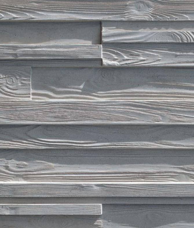

Hallo, plane dieses Jahr den Zaun herzustellen und würd dies gerne als Sichtbeton in Holzoptik realisieren.
Sockel sollte ca. 50-60cm hoch werden
Gibt es hier etwas fertiges zum Kaufen, was in die Schalung eingelegt wird, zb. Styroporplatten mit Masserung?
2023/20230320211102.jpg
Hat jemand selbst schon mal sowetwas realisiert und hat ein paar Tipps?

Einfach die billigsten Holzlatten kaufen die du findest (sägerauh), verschiedene Stärken, und in die Schalung kleben in einem beliebigen Muster.
Sogar die gelben Schalplatten hinterlassen gut sichtbar die Holzmaserung.
