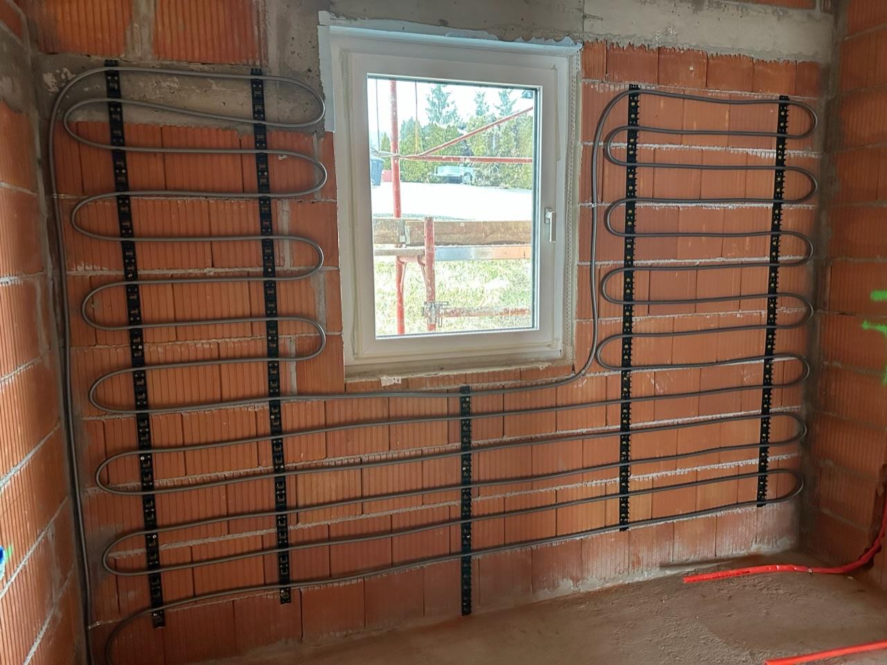

12.3.2023  (#2)
Kannst nicht enger legen um auf die Länge zu kommen?
Wir haben es auch auf so schienen gemacht...
2023/20230312427279.jpg
Und viele Fotos mit meterstab etc machen, wenn du was bohren willst wirst froh sein

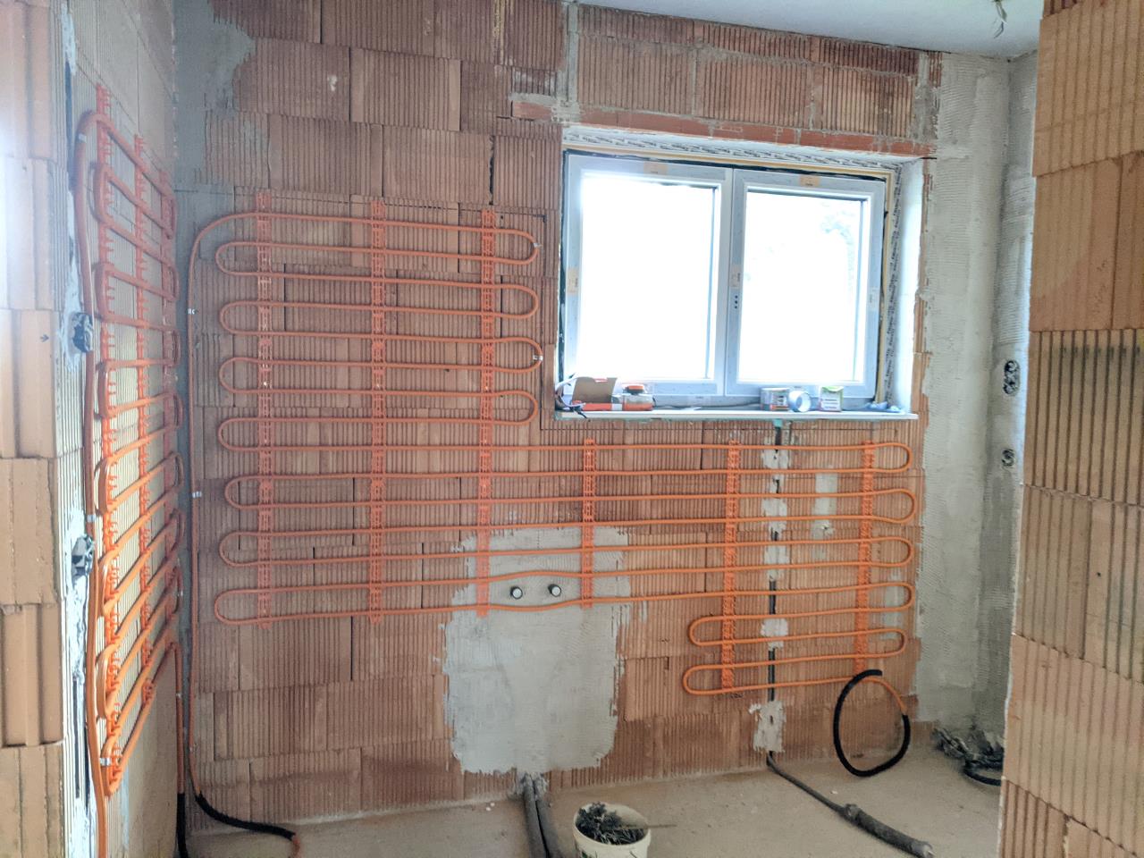

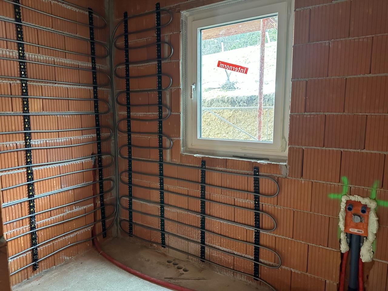

12.3.2023  (#3)
Bei uns sieht es so aus (großes Bad oben, kleines unten).
2023/20230312989078.jpg
2023/20230312335136.jpg
Bewusst so gewählt, da da die Duschen sind und nichts gebohrt werden soll.

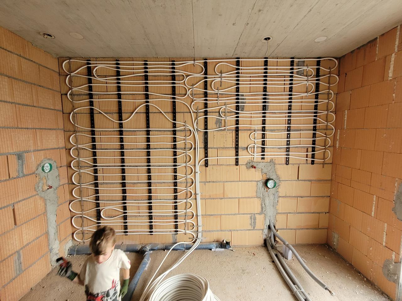

13.3.2023  (#4)
2023/20230313288693.jpg
Vorlauf unten beginnen. Möglichst enge Verlegung
