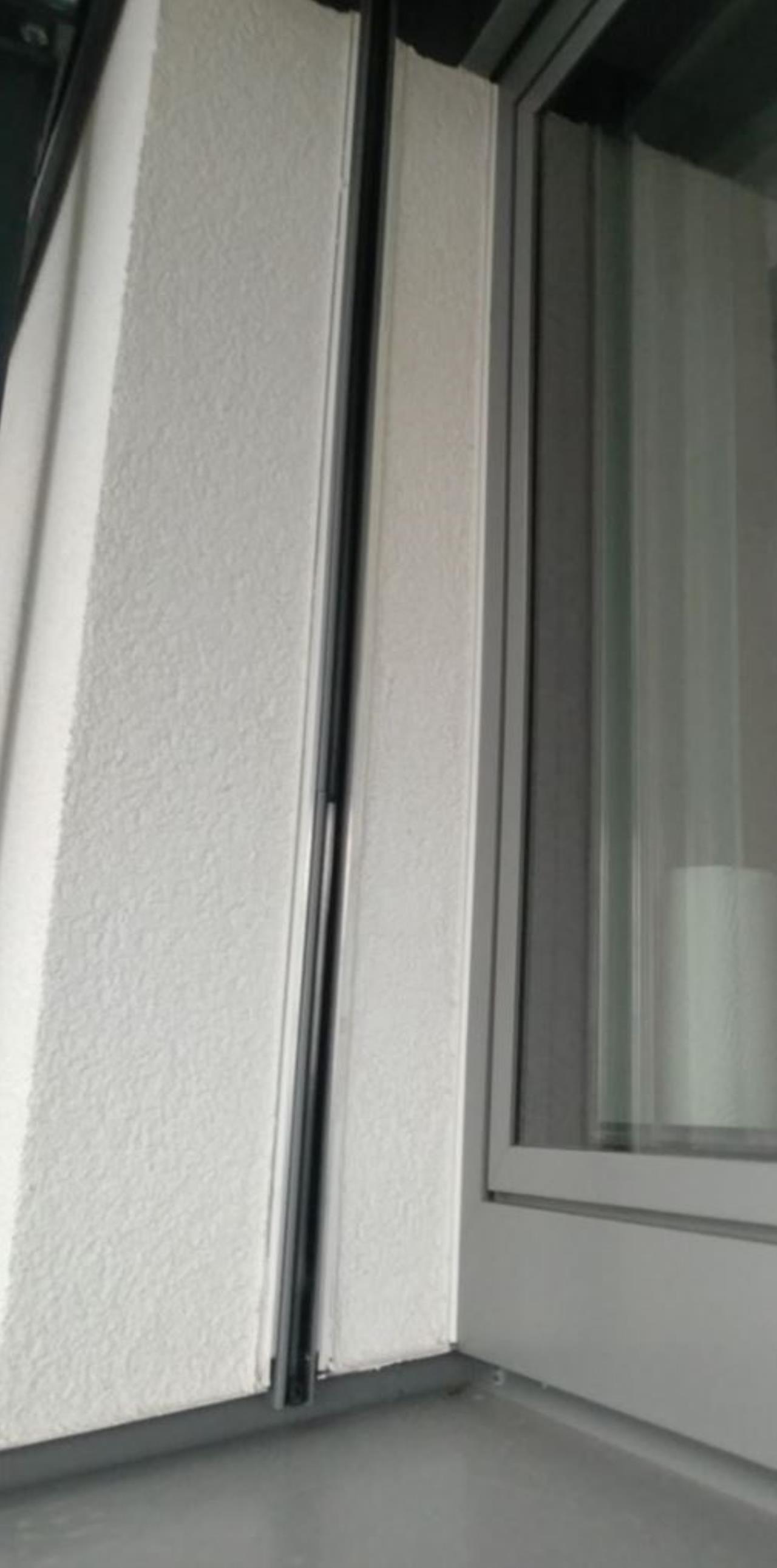

Ich habs sie auch ganz eingeputzt. War allerdings etwas mehr Arbeit das so aus dem Styropor auszuschneiden. Im Prinzip sind das 2 Schienen, eine Alu Schiene die eingeputzt wird und da reingesteckt ist die Laufscheine für die Raffstore.

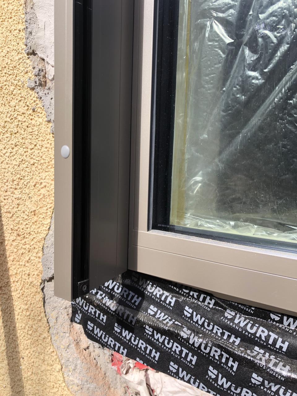

Bei uns sind es Josko Fenster mit Raffstores... so sehen die Schienen aus
2023/20230311387559.jpg
Fassader wollte nun wissen, ob er Schiene vorne komplett bündig einputzen soll oder nur bis zu der runden Abdeckung (für evtl arbeiten später). Gefallen würds mir wie gesagt besser ganz eingeputzt, und die Meinungen scheinen hier ja in die gleiche Richtung zu gehen...

hab die gleichen fenster + raffs wie du.
unbedingt einputzen lassen.
ich kann dir später noch fotos hochladen wie das dann ausschaut.
Die richtigen Fensterbänke sind dann noch wichtig bzw. deren Einbau.
