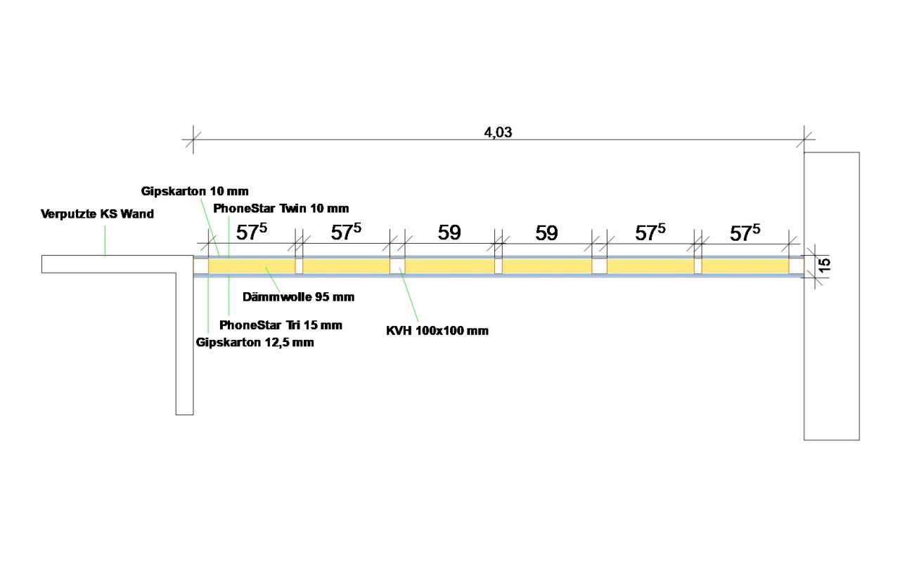

wir möchten im Dachgeschoss eine Trockenbauwand einziehen. Vom Dachstuhl befinden sich bereits 4 Holzpfeiler mit 10x10cm Kantenlänge an der geplanten Wand, die sind also nicht zu diskutieren.
Hier im Forum liest man öfters von PhoneStar Schalldämmplatten. Daher habe ich diese mal mit verplant. Auf der einen Seite möchte ich auf jedenfall bündig mit der bereit verputzen Kalksandstein Innenwand rauskommen. Bin also in der Aufbaustärke limitiert bzw. steht die mit gemessenen 21 mm fest.
2023/20230309131878.jpg
Was haltet ihr vom gezeigten Aufbau? Welches Füllmaterial/Dämmwolle ist zu empfehlen? ich hab noch eine Menge Steico Flex von der Zwischensparrendämmung übrig. Kann ich das da reinstopfen?

Kennst du das Dokument mit den verschiedenen Aufbauten von Knauf? Dort findest du auch verschiedene Aufbauvarianten. Ebenso in der Doku von PhoneStar  - dort sind auch verschiedenste Aufbauten mit Schalldämmaßen dokumentiert.

Ich habe gute Erfahrung mit den Wolf PhoneStar Schalldämmplatten (gibts bei OBI als Lagerware), die kann man als Erstbeplankung verwenden, haben hohes Gewicht. Aber ich hab noch keine ganzen Wände damit gemacht, sondern nur so Abkofferungen von Abflussrohren. Die WC-Spülung hört man dank dieser Platten jetzt nicht mehr wohnungs-übergreifend.
