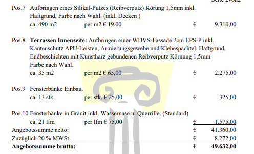

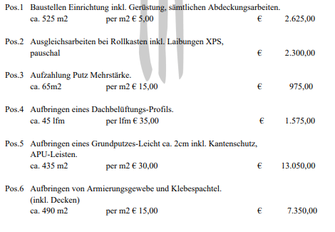

Hallo, ich teile das selbe Schicksal, hab gestern ein Angebot bekommen welches ich mal verdauen musste.... das geht aber sicher günstiger.... 50 k brutto ist schon eine Hausnummer...
2023/20230307809314.png
2023/20230307117691.png

Ohne Klimbim (Faschen, Laibungsdämmung etc) wirst zwischen 65 und 75€ netto /m² landen.
Hilft leider nix.
