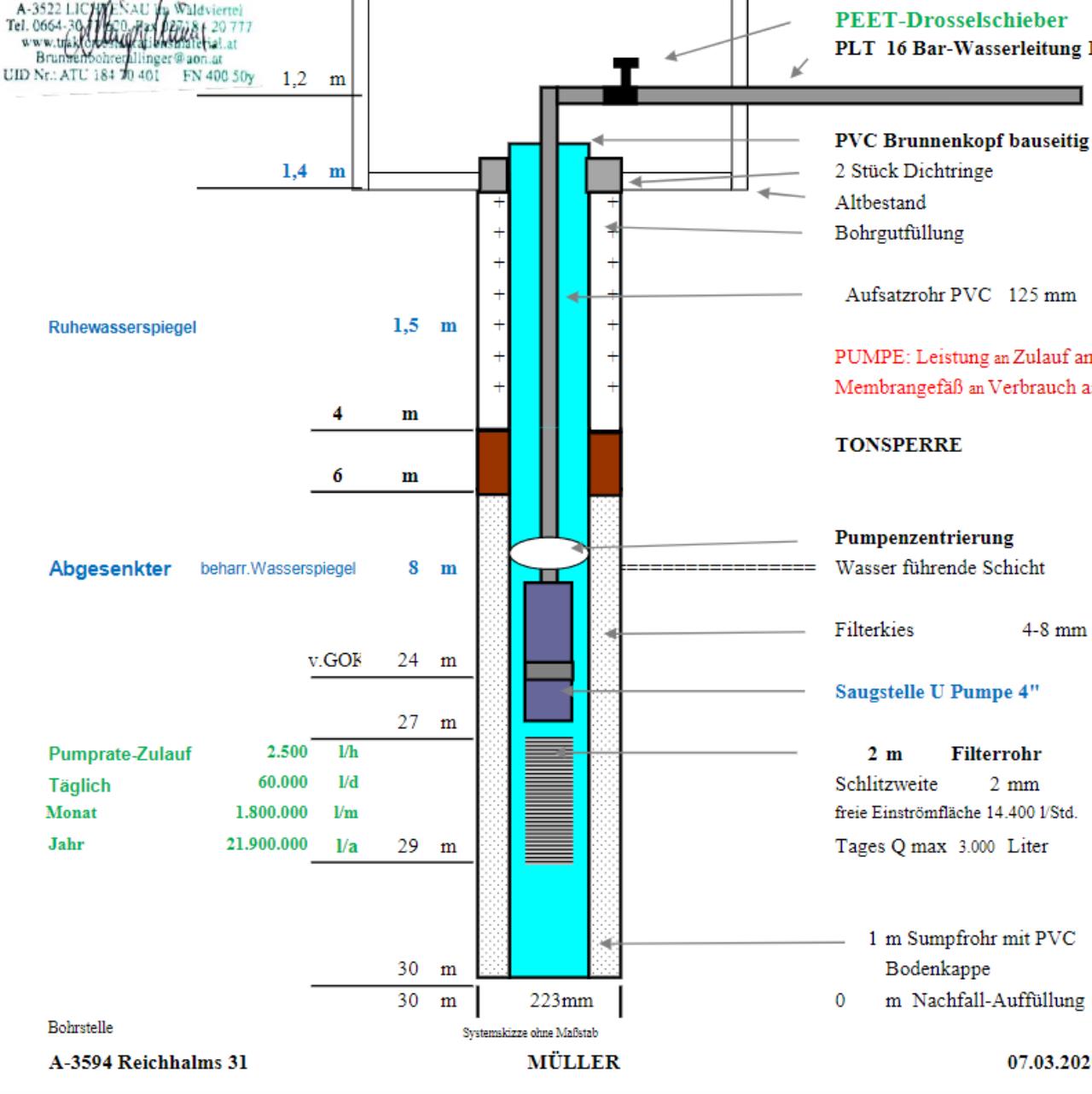

wir haben einen 30m tiefen Bohrbrunnen mit 2.500a/h.
Wir haben leider das Problem das wir Sandiges Wasser haben.
Anbei auch ein Plan des Bohrbrunnens.
Gibt es Personen mit einem ähnlichen Problem bzw. gibts hier eine Lösung?
Oder muss ich damit mehr oder weniger leben?
Vielen Dank im Voraus!

Wir haben einen ca. 30 Jahre alten Brunnen, der auch sandiges Wasser gefördert hat.
Wir haben ihn dann spülen lassen und mittels Pumpversuch die max. Entnahmemenge ermittelt, bei der das Wasser noch klar nach oben kam.
Bei uns lag die Förderung von Feinanteilen an einer zu starken Pumpenleistung.
Edit: unser Brunnen wurde vom selben Unternehmen errichtet.
  •  jp_miata
3.3.2023  (#4)
Wir haben das gleiche Problem, relativ viel Schluff, beim 100mu meter Filter merkt man fast nichts, pro Jahr ca 2-3mm im Feiltergehäuse was aufgefangen wird. Aber wir haben vor der Entnitrierungsanlage noch einen 50mu meter Filter welche ständig, 1 mal Wöchentlich sich zugesetzt hat.
Wir haben alles probiert, große/kleine Pumpe, Pumpe über der Filterstrecke, Pumpe im Sumpf, etc. Haben auch mit dem Brunnenbauer rücksprache gehalten, welcher dann mit einer Mammut-Pumpe gespült hat dabei wurde eine Tag lang permanent gepumpt.
Dabei ist aufgefallen, dass der meiste Sand sich löst wenn die Pumpe startet, sprich meine Vermuting ist im Andrehen schlägt die Pumpe gegen das Rohr und durchs klopfen löst sich der feine Sand.
Unsere Lösung welche jetzt seit einem halben Jahr problemlos läuft ist ein Rückspülbarer filter von Honeywell mit einer automatischen Rückspülautomatik. Wir sind jetzt Happy emoji
