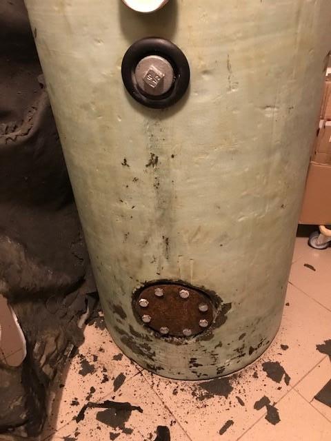

Hallo Zusammen, mein Wasserspeicher leckt, unregelmäßig, nicht täglich sichtbar und unterschiedlichen Mengen. Ich schätze 0,5dl- 1dl. Der Speicher wurde 2014 eingebaut. Marke HOLTER, Typ: SO 200 0166. Der Instalateur nach ein paar Sekunden Betrachtung (im Gespräch wirkte er nicht sehr kompetent) sagte, er muss ausgetauscht werden. Er hat nicht einnmal die Abdeckung abgenommen um festzustellen, wo die Ursache liegt. Das Preisangebot liegt mit der Arbeit bei ca.

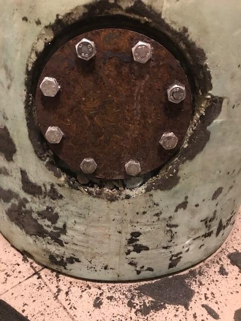

2500€. Meine Frage ist, ob der Speicher wirklich getauscht werden muss. Ich habe die Abdeckung abgenommen um zu sehen, wo es wirklich feucht ist. Ich vermute, das Wasser kommt von Einschraubheizung, aber am meisten von Flansch. Es ist an der Abdeckung sichtbar.
Muss ich wirklich den Speicher nach 9 Jahren tauschen? Danke für euere Beiträge.

Ich würde erstmal die Abdeckung herunten lassen und um die Anschlüsse Küchenrolle oder ähnliches stopfen. Wenn wo Wasser kommt dann siehst du das dann recht eindeutig. Den Flansch für die Heizung kann man abdichten. Wenn dann bitte unbedingt Wasser ablassen, Fläche reinigen und mit einer richtigen Dichtung abdichten und kein Silikon oder ähnliches verwenden .

Danke für den Beitrag. Ich konnte feststellen, dass es nur dann feucht ist, wenn das Wasser aufgewärmt wird.

mit kleinem risiko, daß es schlimmer wird, könnte man mal vorsichtig die schrauben über kreuz etwas nachziehen.
vielleicht reicht das schon.
oder ist klar, daß es von oben kommt?

Wenn nachgezogen wird, dañn vorher den Speicher drucklos machen! Zuleitung absperren und Wasserhahn aufdrehen. Unter Druck was nachziehen, ist nicht empfehlenswert.
