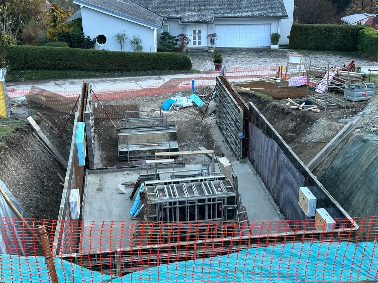

Liebes Forum!
Bei unserem EFH wurde gerade die Schalung des Betonkellers hergestellt. Wir bekommen 25 cm STB mit 20 cm WDVS WDVS [Wärmedämmverbundsystem]. Ich weiß, dass das Fenterprofil möglichst weit in die Dämmebene gesetzt werden sollen und der Rahmen unbedingt überdämmt werden muss, um möglichst geringe Wärmebrücken zu haben. Muss bei der Schalung auch die Fenterlaibung  vor dem Betonieren gedämmt werden?

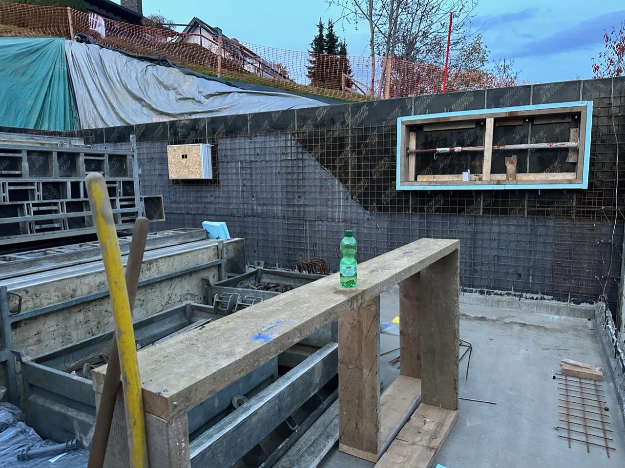

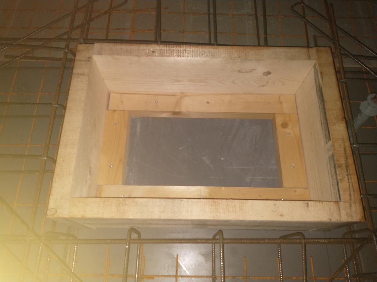

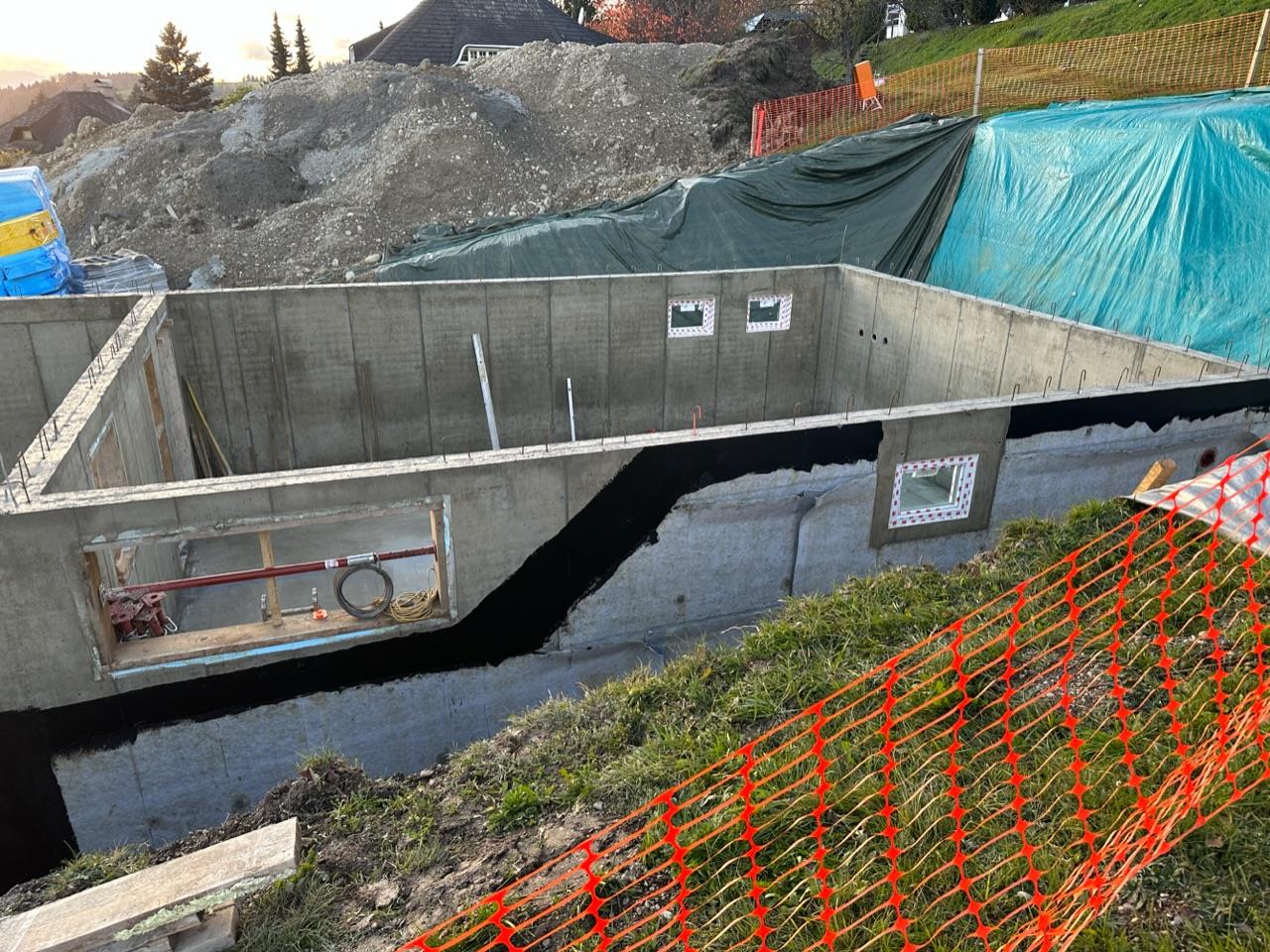

Bei uns (25cm STB und 16cm XPS) sah das so aus:

Wenn der Fensterrahmen einen guten Uf-Wert hat, und weitgehend überdämmt wird, sollte es nicht unbedingt notwendig sein, kann aber auch nicht schaden...

Danke für die Antworten. Auf Nachfrage wurde mir mitgeteilt, dass unsere Fenster in der Dämmebene sitzen und daher keine gesonderte Dämmung notwendig ist.
