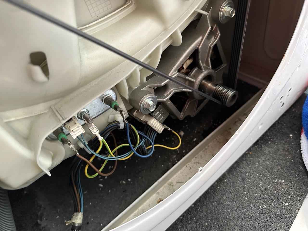

Unsere Budget-Indesit (6 Jahre alt) hat nun den Geist aufgegeben.
Sie machte schon komische Geräusche die letzten Tage und jetzt dreht sie nicht mehr.
Der Zulauf ist gesäubert, abpumpen tut sie auch.
Man hört aber ein Klacken bevor sich eigentlich die Trommel drehen müsste. Riemen ist dran. Kabel auch.
Ich habe den Elektromotor in Verdacht oder das Relais, das schalten muss?
Wegen der Kohle habe ich nicht gesehen.
Ich sehe es eig. als Totalschaden aber wenige Monate vor dem Umzug nervt es natürlich :D
Was meint ihr?

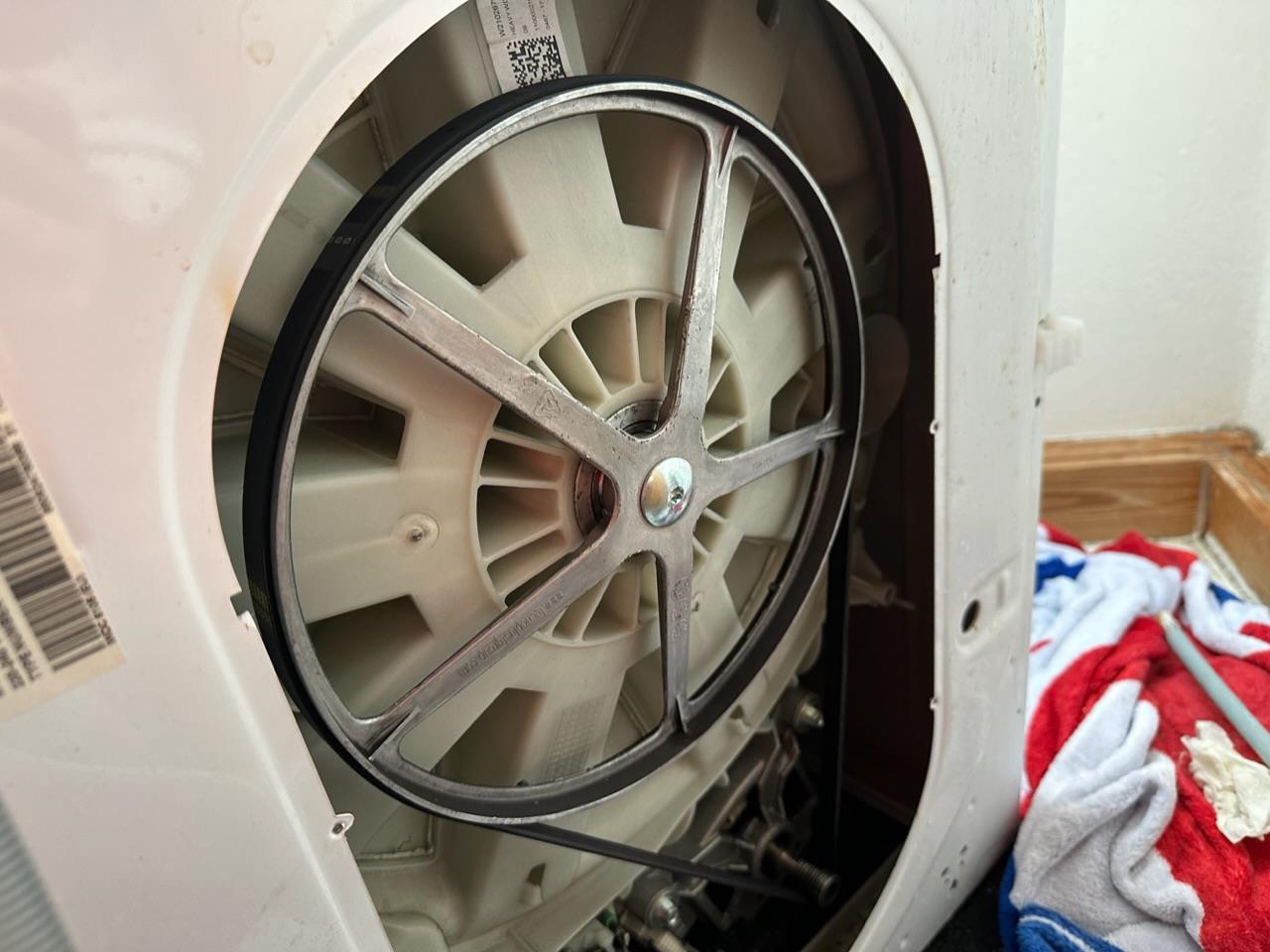

Riemen sieht gut aus:
2023/20230226161824.jpg
2023/2023022687981.jpg

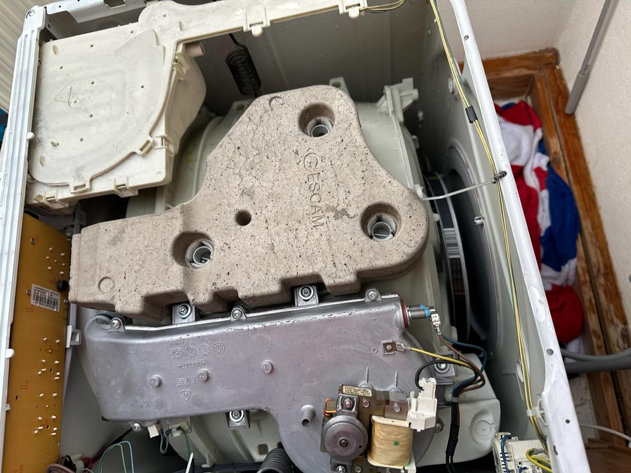

Zulauf hat manchmal Partikel drin, aber ist auch grundsätzlich frei:
2023/20230226373232.jpg

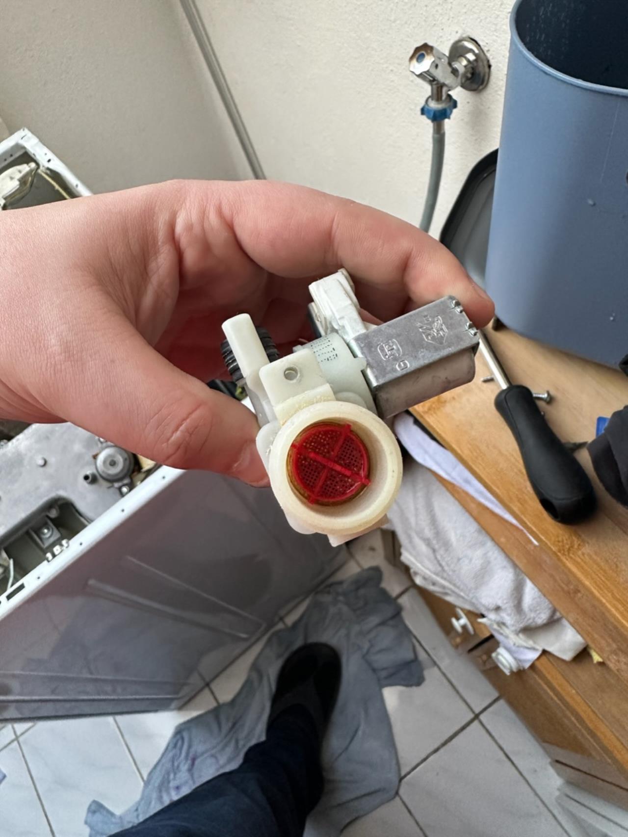

Und Stecker scheinen auch ok - das hätte mich auch gewundert:
2023/2023022662918.jpg
Sie pumpt also ab, zieht Wasser, aber bevor eigentlich die Trommel drehen müsste, hört man nur klick, klack... längeres Klick... längeres Klack... aus... steht und tut nix mehr.

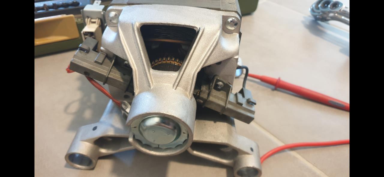

Ziemlich sicher die Kohlen. Hatte ich auch schon. Einfach mal prüfen wie die ausschauen.
Riemen runter, Kabel abstecken, Motor ausbauen, Kohlen ausbauen.
2023/20230226885795.jpg

Wir hatten vorher die vermutlich selbe Indesit-Waschmaschine und hatten dasselbe Verhalten. Dürfte bei uns auch so ca. nach 6-7 Jahren gewesen sein emoji
Bei uns waren es die Kohlen, nach dem Austausch hat sie wieder wunderbar funktioniert (bis kurz nach dem Umzug der Heizstab den Geist aufgegeben hat, da wars dann aber schon OK emoji )
