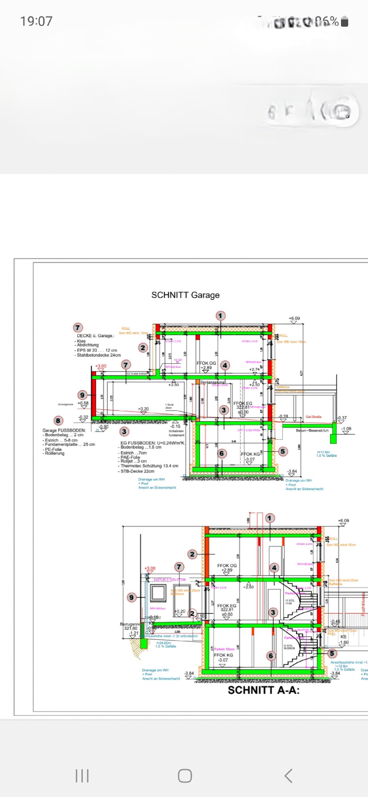

Hast du Detailpläne (Schnitte) die du hier einstellen könntest?
Wenn die Wand außen komplett mit 20cm EPS überdämmt ist, glaube ich nicht, dass hier die fehlenden 5cm beim Beton so viel ausmachen. Nach deiner Beschreibung würd ich eher darauf tippen, dass es sich um eine Wärmebrücke zur / über die untere Decke handelt und diese den Betonüberzug abkühlt.
Pläne wären hier hilfreich, um das zu beurteilen.
  •  hellsayer
24.2.2023  (#2)
Ja klar, da muss ich nur zum PC. Beruhigt mich schon Mal, wenn du auch der Meinung bist, dass die fehlenden 5cm nicht viel ausmachen.
Wärmebrücke könnte in der Tat ein, da Decke Garage und EG durchgezogen wurden - thermische Trennung zum Überzug auf der Decke ist ME keine vorhanden (aber Garage mit 5cm außen und 12cm Dach prinzipiell gedämmt, Überzug ja mit 20cm).
Edit: Schnitt angehängt
2023/20230224264496.jpg

Sehe es auch ähnlich wie bungalowimGruen.
Am Schnitt ist erkennbar, dass die Betondecke überdämmt wird.
Nicht erkennbar ist der Sturz bei den Fenster- und Türelementen. Da könnte es zu einer Reduktion der Dämmung gekommen sein. Gibts davon auch Details

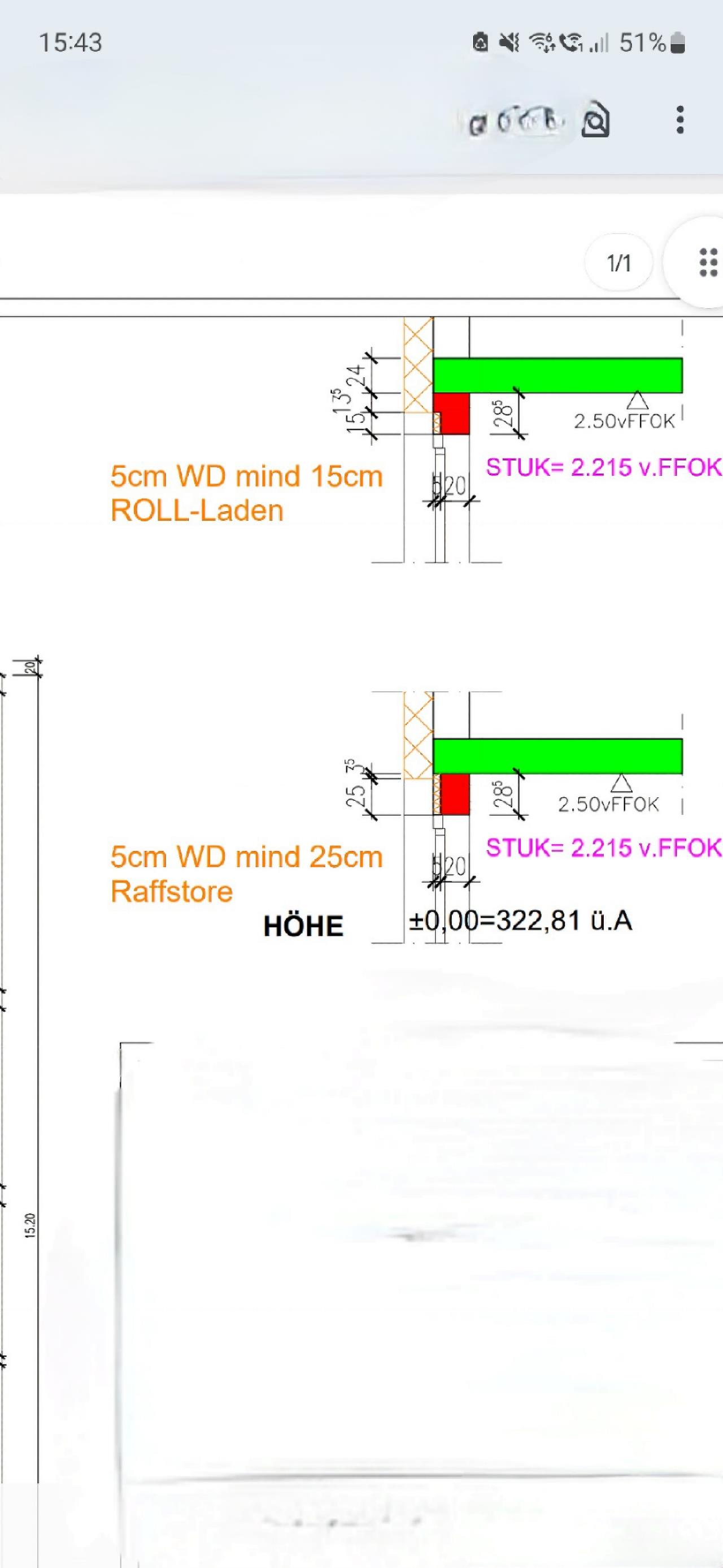

Habe nur noch dieses Detail hier
2023/20230225429399.jpg

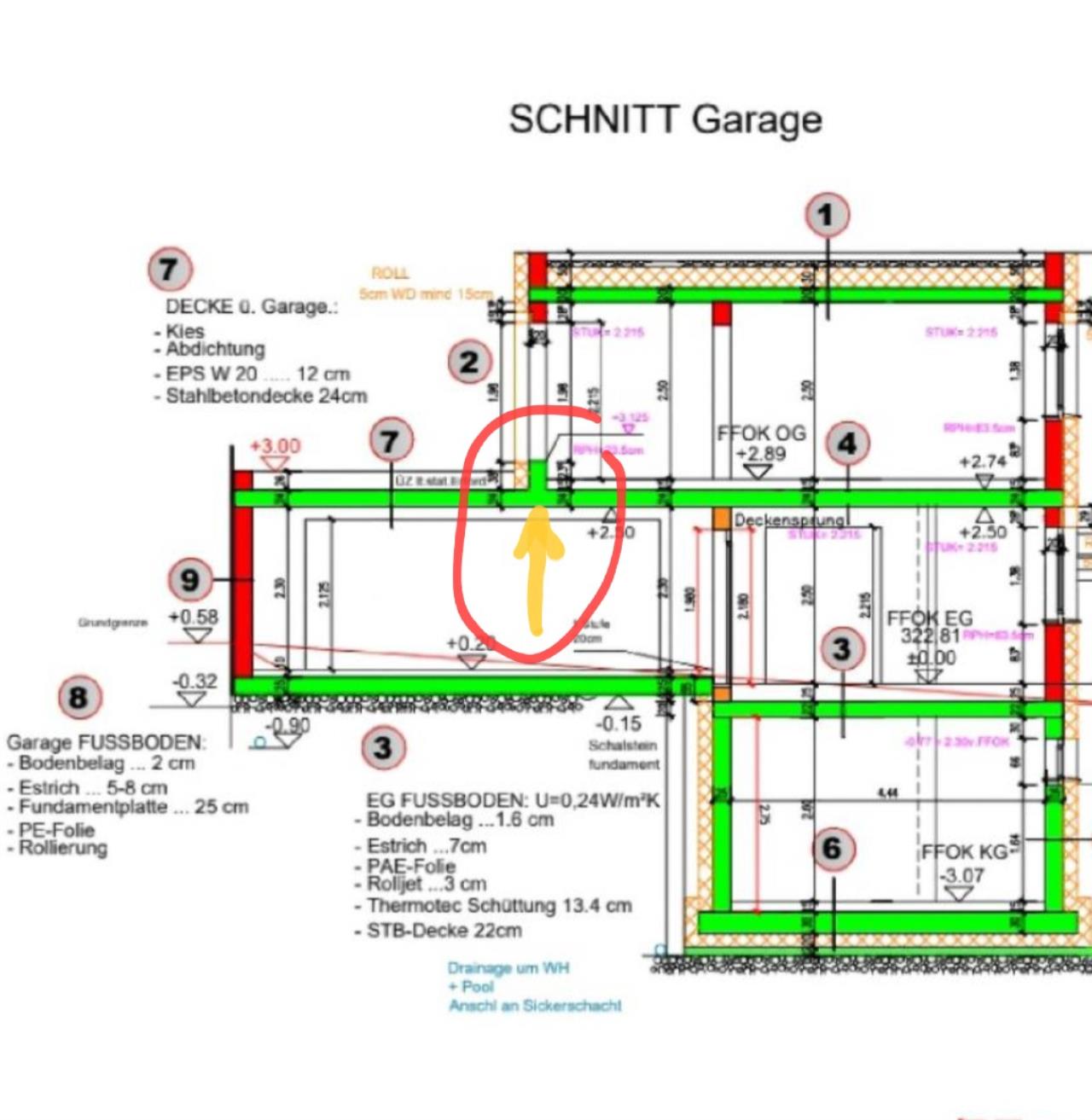

2023/20230225444356.jpg
Gibt es mehrere Bereiche wie diese?
Vielleicht genau an den von dir beschriebenen Problemstellen? Aus meiner Sicht sind diese Betonüberzüge ziemliche Kühlrippen aus der kalten Garage.
  •  Squawvally
25.2.2023  (#7)
Die Sturzdämmung mit 50 mm ist am unteren Limit, passt aber. Wesenlich ist aber, dass im Übergangsbereichn der Sturzdämmung zur Fassadendämmung auch eine ausreichende Überdeckung gegeben ist. Ansonsten hast hier einen thermischen Schwachpunkt.
Aber für den Sturzbereich sollte es eh ein Planungsdetail geben.

Nein es gibt genau einen- nur der schrankraum ist über der garage. Der kälteste und feuchteste Raum... (obwohl wie gesagt auch an der untersicht mit 1m Überlappung zusätzlich mit 10cm steinwolle gedämmt). Aber ja die decke wird eine ziemliche wärmebrücke sein - Planungsfehler?
Vermutlich hätte man das thermisch entkoppeln müssen oder? Statisch gesehen sollte die Decke allerdings durchgehend sein wie ich es verstanden habe...
