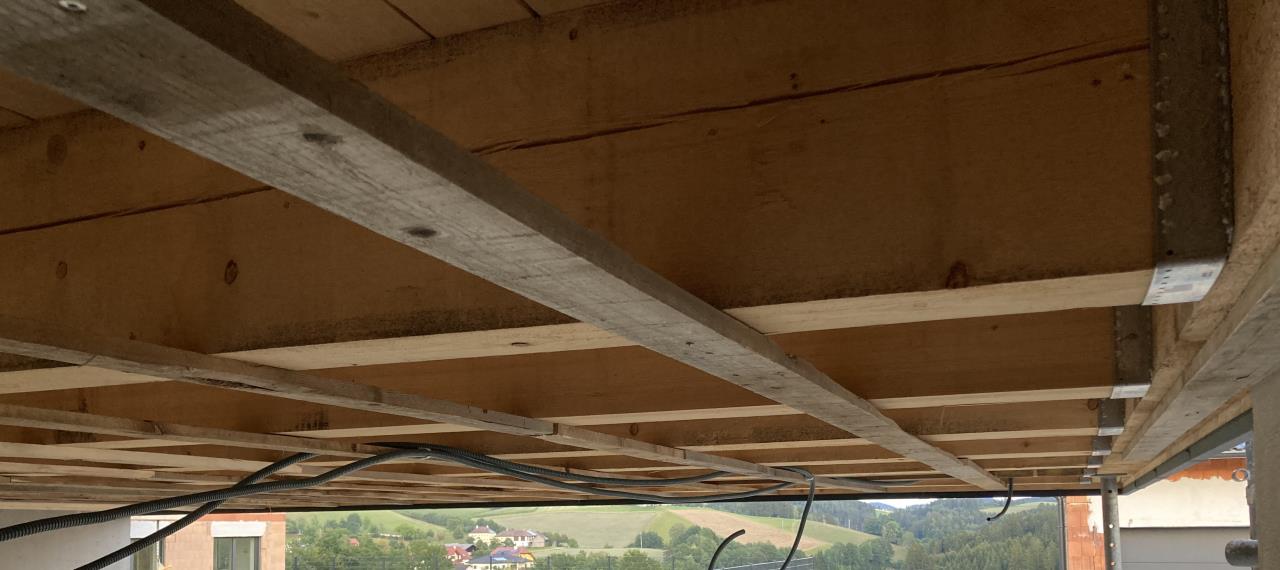

wir möchten unsere Unterseite des Carports verkleiden. Wir möchten diese in weiß gestalten. Die Stirnseiten des Carports wurden mit Putzträger und Putz versehen. Aus Kostengründen haben wir uns damals aber gegen das Verputzen der Unterseite entschieden ~ Kosten rund 2500€ für 42m²
Meine Idee wär es nun entweder die Untersicht mit OSB Platten verkleiden und diese weiß zu streichen oder mittels weißter Heraklitplatten zu verkleiden. Leider liest man ja immer wieder das OSB im Außenbereich nichts ohne Deckschicht zu suchen haben.
Mich würde die Meinung hier im Forum interessieren. Ich habe das Forum schon druchsucht und hier wird immer wieder von OSB Platten als Dachunterischt abgeraten da diese schnell verschmutzen.

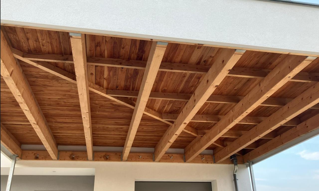

Ich habe eine Profilschalung aus Fichte gemacht und diese mit UV schutzöl behandelt. Schaut gut aus und ist in Eigenregie zu machen.
Für 2500 Euro hätte ich das verputzen lassen, falls da wirklich alles dabei war.

Meine Eltern haben die Untersicht aus OSB gemacht. Die Platten wurden davor mit Pulex Color von Adler gestrichen. Ist sicher schon 5 Jahre her und bisher keine Probleme.
Ich würde und werde auch irgendwann Profilschalung nehmen.

Armin86 schrieb: Welche Spannweite hat dein Carport? hast du Kies auch oben?
6x7 meter. nein kein kies oben

Keine Expertise, sondern nur meine Meinung: Ich finde, die Untersicht aktuell sieht super aus mit dem Holz 😀

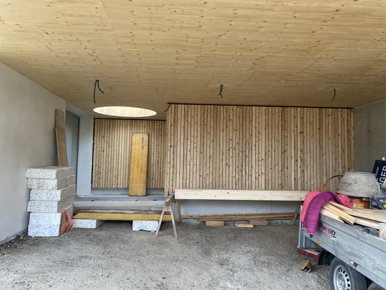

Wir haben auf eine Unterkonstruktion 3-Schichtplatten (Fichte) befestigt.

24.2.2023  (#6)
Hinterlüftung unbedingt mit einplanen falls nötig!
24.2.2023  (#7)
2woozy schrieb:
Keine Expertise, sondern nur meine Meinung: Ich finde, die Untersicht aktuell sieht super aus mit dem Holz 😀.
Sehe ich auch so.
Als Bauingenieur ist man ohnehin immer der Meinung das die sichtbare Tragstruktur am Schönsten ist :)
