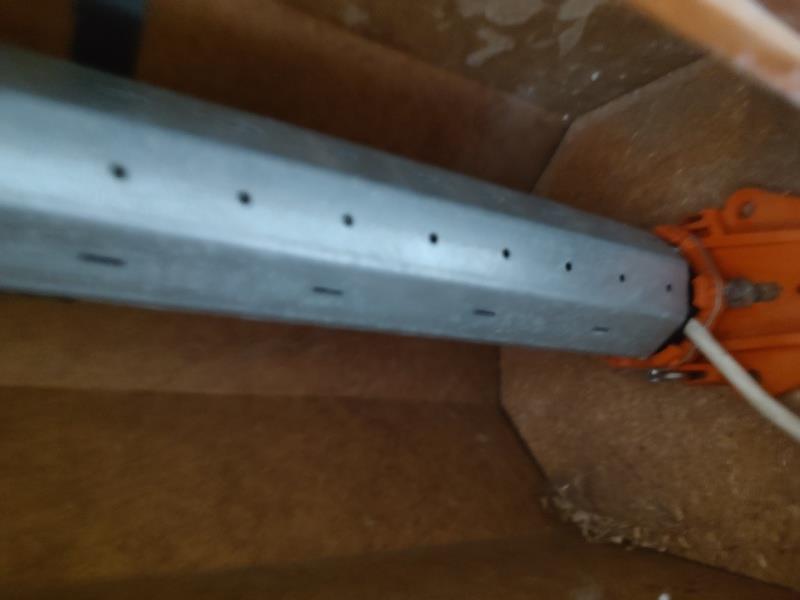

Fast alle Bestandsfenster haben innenliegende Rollladenkästen von Prix, die innen nur aus einem Sperrholzkasten bestehen.:
2023/20230219476665.jpg
Die Kästen gehen bis ganz unter die Betondecken, d.h. es gibt offenbar keinen extra Sturz. Die Fenster scheinen auch grundsätzlich nicht oben befestigt zu sein.
Wir wollen die alten Rollladenkästen entfernen und es sollen für die Verschattung Raffstoren außen verbaut werden, die in der Fassade verschwinden.
Die Höhe der aktuellen Kästen sind knapp 30 cm von denen wir gerne 15 cm den neuen Fenstern zuschlagen möchten.
Die neuen Fenster sollen wie üblich in der Bestandsmauer nach außen gesetzt werden.

Die neuen Fenster werden mit einer oberen Rahmenverbreiterung bestellt. Z. B. Supergedämmte von www.frinorm.com Die montiert aber der Fensterbauer schon auf das Fenster. Die Montage erfolgt ganz normal mit Fensterstockschrauben. Die Abdichtung zur Betondecke nimmt man in der Regel breite Kompribänder. Das mit den raffstoren muss aber wegen den wärmebrücken genau geplant sein. Bei einer balkontüre brauchst du eine kanaltiefe von fast 30 cm.
