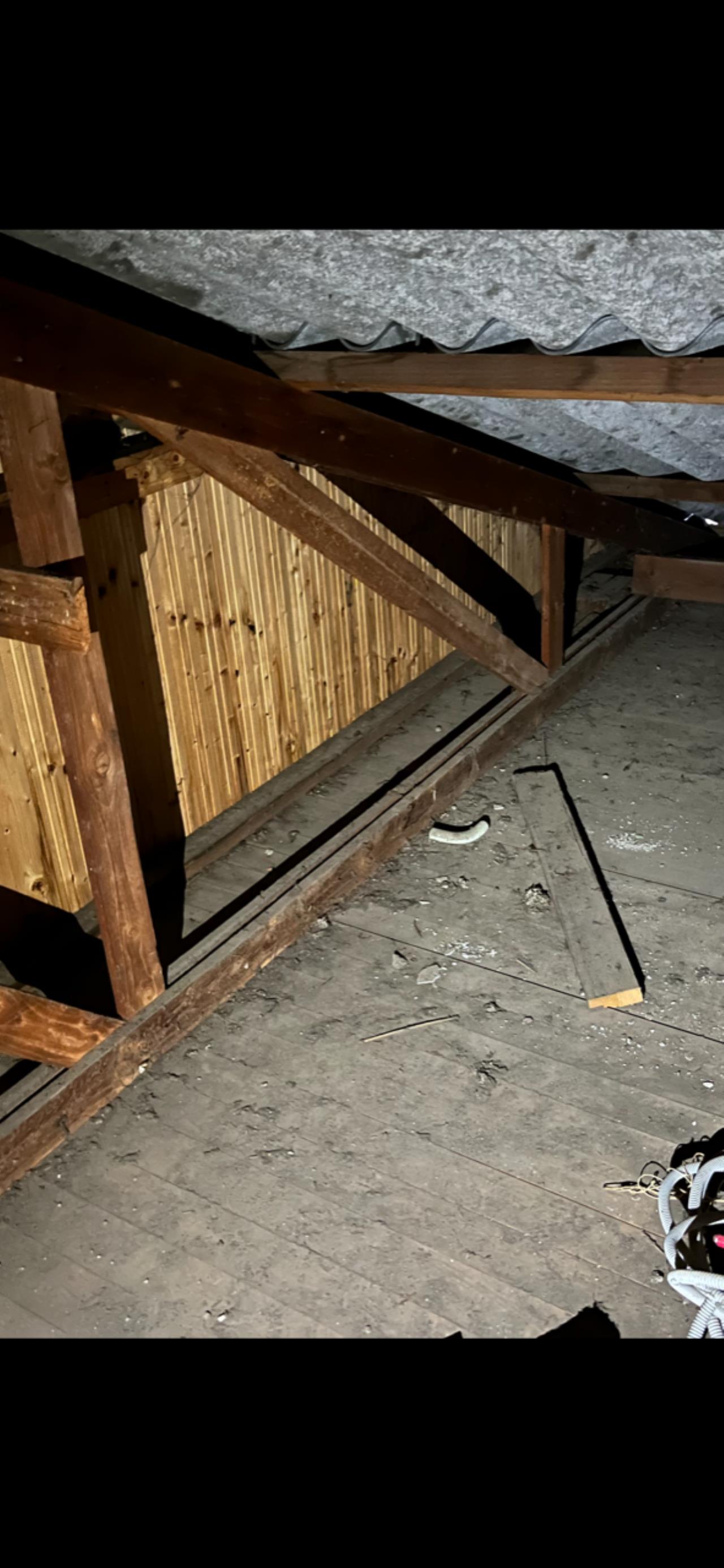

Wir haben vor kurzem ein in 1979 erbautes Einfamilienhaus gekauft. Als erste Sanierungsmaßnahme soll die Dachhaut erneuert werden. Bisher befindet sich am Dach Welleternit, aus Gewichtsgründen soll dies mit einem Metalldach ersetzt werden.

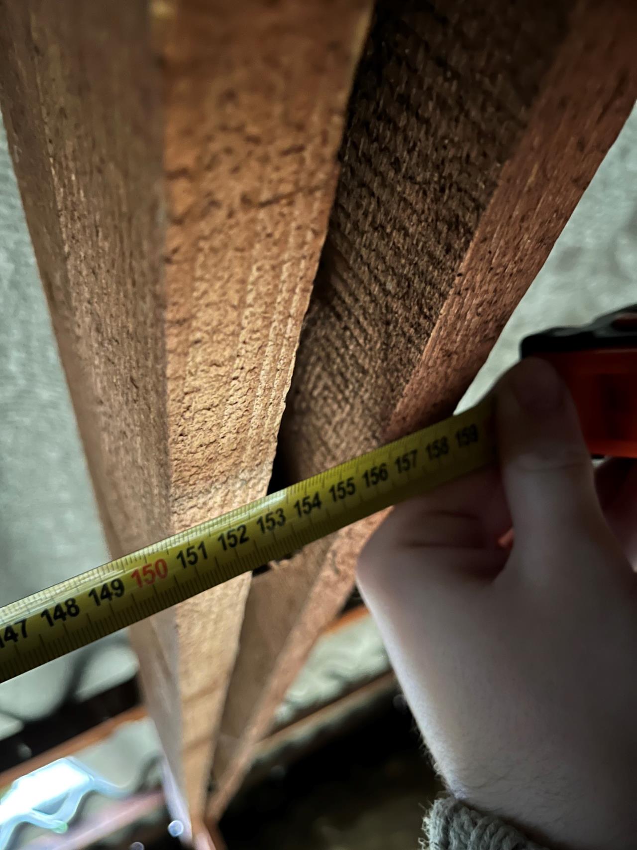

Der Dachstuhl ist in einem guten Zustand und soll daher beibehalten werden. Fotos von der Dachkonstruktion sind angehängt, wobei die Abstände zwischen den "Sparren" teilweise bis zu 1,4 meter beträgt. Das Welleternit ist auf der gesamten Länge (5,7 meter) auf insgesamt 5 Dachlatten (5x7,5 cm) befestigt,

Folgende Vorgehensweise ist angedacht:
 - Entfernen des Welleternit und der Dachlatten;
 - Unterspannbahn
 - Nutzung der vorhanden Dachlatten als Konterlattung (damit wird die gesamte "Sparrenbreite" abgedeckt.
 - Dachlatten 5x3 cm
 - Metalldachpfannen
Hat jemand bereits Erfahrungen mit einer ähnlichen Dachkonstruktion und einem Metalldach und könnte uns diese mitteilen? Vor allem stellt sich für mich die Frage der Dachlatten. Diese werden zwar etwas dünner, dafür wird die Anzahl jedoch mehr als verdreifacht.

Bei deiner Dachkonstruktion aus Bretterbinder ist der Abstand von 1,4 m nicht ungewöhnlich. Für Latten 3/5 cm ist das aber schon zu weit. Da sind mindestens 5/5 erforderlich. Eine genau Berechnung würde Klarheit schaffen.
Falls die Binder, wie ich glaube, gleichzeitig die Decke tragen, ist bei zusätzlicher Belastung ein statischer Nachweis dringend zu Empfehlen.

Danke für Deine Antwort! Wir haben grundsätzlich eine Betondecke und die Brettenbinder sind draufgesetzt. Das angehängte Bild zeigt nur eine vordere Terasse.
