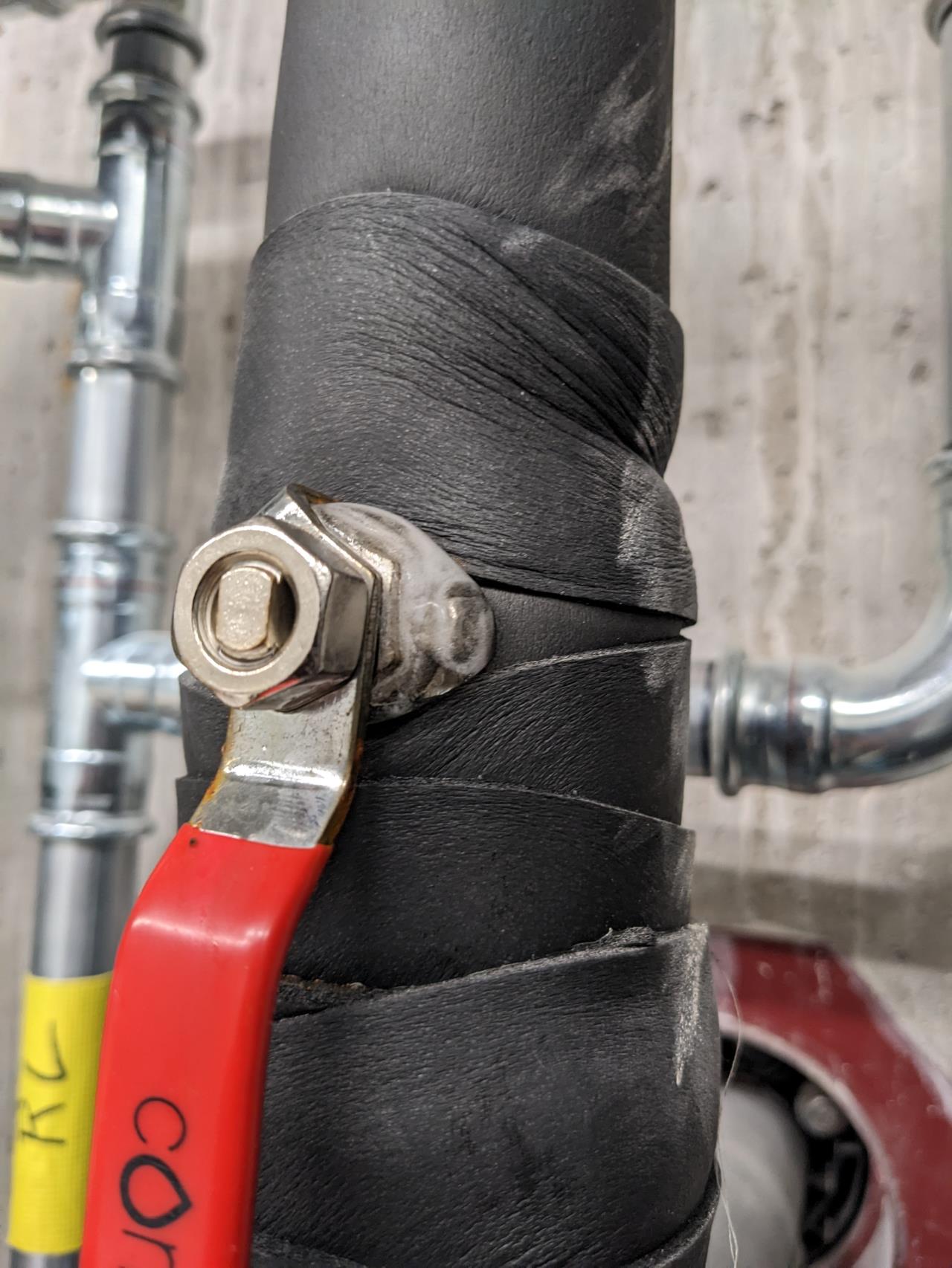

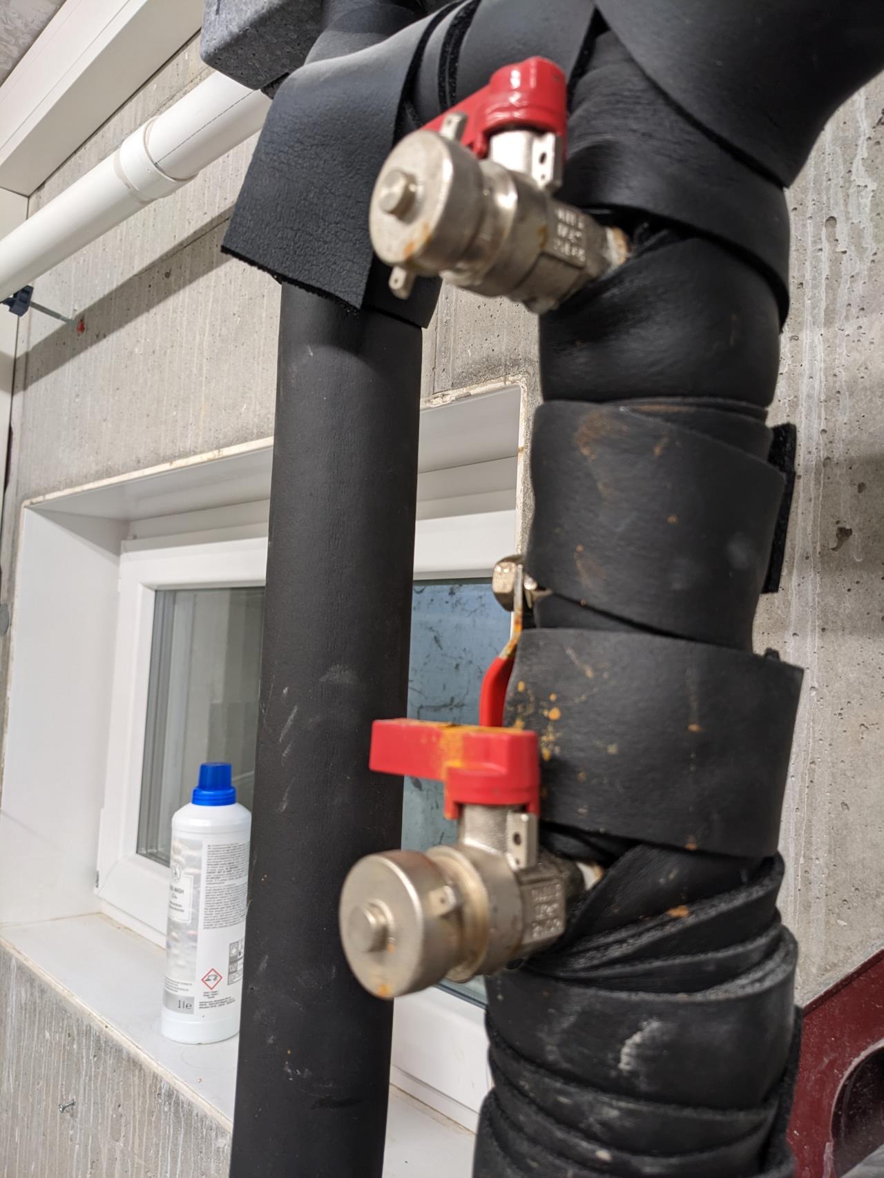

ich habe gerade die jährliche Wartung meiner EWP hinter mir (Betriebsstunden notieren, Filtersiebe reinigen) und mir ist dabei Eisbildung am Soleverteiler aufgefallen. Ist das normal?

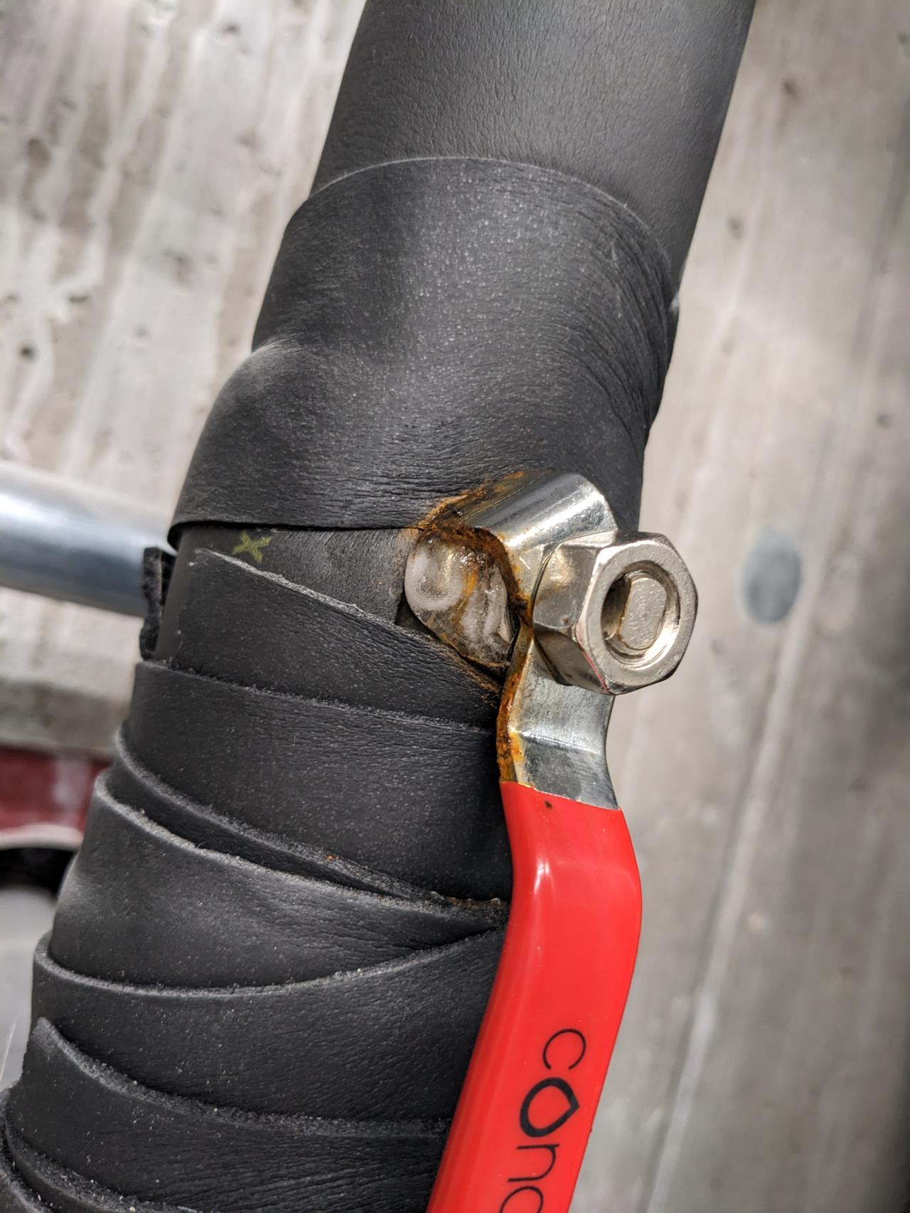

Außerdem sieht man an einigen Ventilen Rost. Muss hier was gemacht werden oder ist das unbedenklich?

Die Eisbildung liegt halt einfach an deinen negativen Sole Temperaturen.
Wurde die Armaflex isolierung selbst gemacht? Sieht jedenfalls so aus ;).
Bei mir hat der Isolier-Profi die Hebel der Hähne abgenommen und drüber isoliert dann hast auch nie Kondensat und auch nie Rost.
Also nicht fix drüber installiert sondern so eine Kappe zum abziehen gemacht.

es ist natürlich optisch nicht schön mit dem Rost, aber kann das auch funktionell ein Problem werden?

Funktionell wird's kein Problem geben. Ich kann's mir halt nicht vorstellen. Die Isolierung schaut nicht wirklich professionell aus.
Meine Isolierung hat eine eigene Firma gemacht. Beauftragt von meinem Insti. Die haben alles isoliert im Technkraum. Alle Soleleitungen, Leitungen der FBH FBH [Fußbodenheizung] usw. Die Firma ist spezialisiert auf Isolierungen. Der Preis war vertretbar. Seit 6 Jahren (!!!!) sieht alles wie neu aus.
Etwas Rost kannst nie verhindern. Negative Temps an der Soleleitung, Plustemps im Technikraum. Es bildet sich immer Kondeswasser und Rost kannst nicht verhindern. Speziell im Bereich der Apsperrhähne.

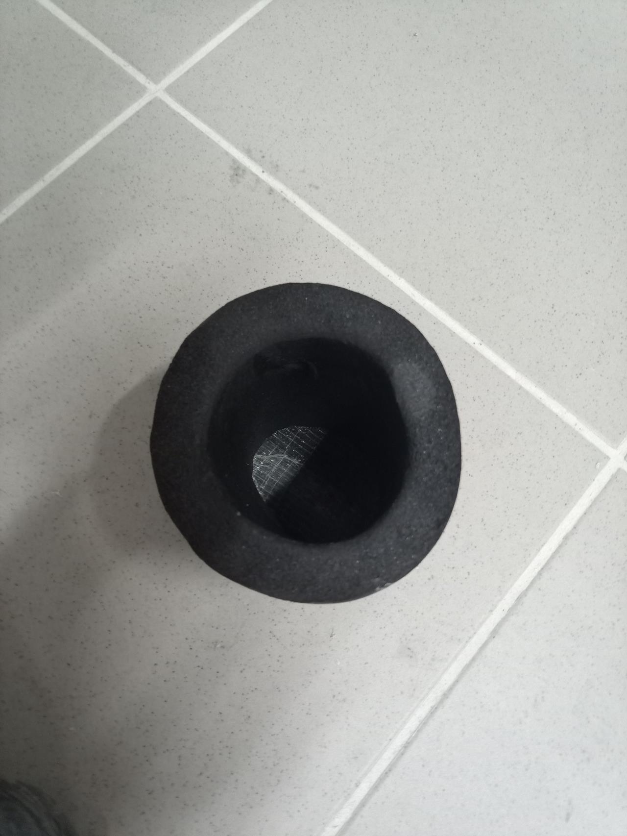

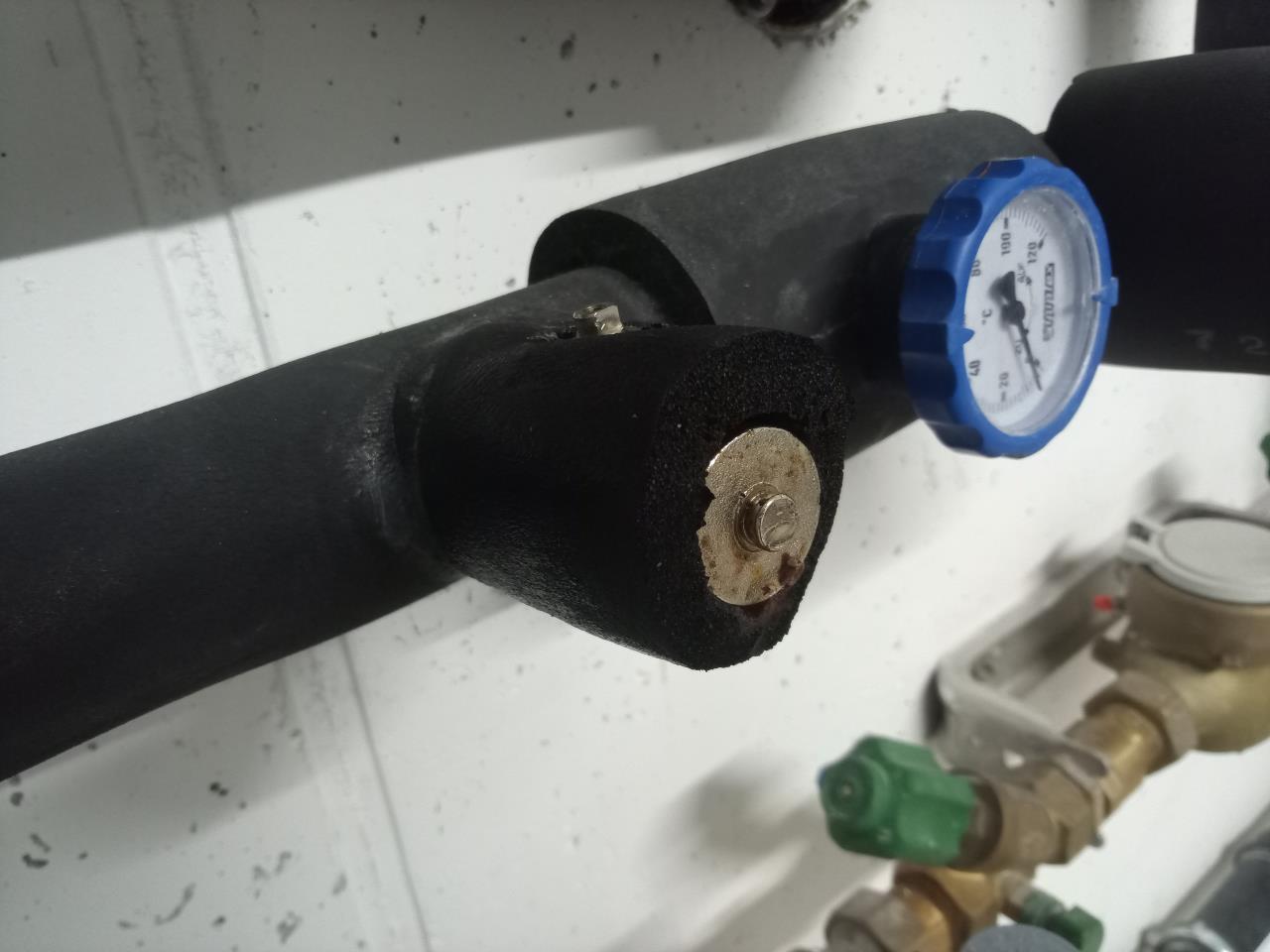

Das Kondenswasser war bei mir auch, habe die Hebel abmontiert und so Deckel gebastelt. Jetzt ist Ruhe. Bei Bedarf Deckel runter und Hebel rauf

schaut sehr sauber aus bei dir - vielleicht bastle ich da selber mal 😅
aber danke für die Infos - wenn es funktional zu keinem Problem führen kann ist es nicht dringend ... 👍
