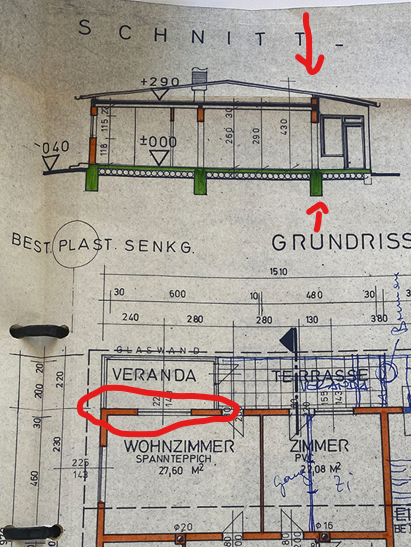

es geht um ein kleines Haus, wo ich eine tragende Mauer entfernen will.
Der eine Baumeister hat mir ein Angebot mit zwei I-Trägern 240/120 gemacht - circa 2500-3000 EUR.
Der andere Baumeister hat mir ein Angebot mit einem HEB 240 Träger gemacht - circa 5000-6 000 EUR.
Der dritte Baumeister hat mir ein Angebot mit einem HEB 200 Träger gemacht, aber er ist noch teuerer, deshalb sind nur die ersten zwei Angebot relevant.
Das Angebot mit den zwei I-Trägern wird wesentlich billiger sein (die Preise sind mit Träger einsetzen und verputzen), aber ich weiß nicht, ob er sie überhaupt miteinander verbinden wird (ist das so schlimm, wenn das der Fall ist?) und ob die zwei I-Träger nicht viel zu schwach sein werden und sie werden nach einer gewissen Zeit unterschiedlich hängern.
Fragen:
Was sind die Unterschiede zwischen so einer Ausführung mit zwei I-Trägern und einem HEB-Träger ?
Gibt es bei so einem Haus überhaupt einen Unterschied, oder in beiden Fällen wird die Konstruktion ausrechend gut halten und keine Probleme verursachen?

Es ist das Gewicht der Träger, HEB 240 hat 83 kg, IPE 30 kg pro m1.
Ein IPE hat somit ca 150 kg, und damit einfacher zu versetzen.
Der Nachteil ist die innere Ausfütterung, du kommst nicht recht hinein - ausbetonieren funktioniert. Dann hast du jedoch einen Betonklotz in der Ziegelwand. Manche stört das auch nicht.
15.2.2023  (#2)
Mit 2 Trägern kann er die Mauer abschnittsweise (halbe Seite innen dann restliche Hälfte außen) unterfangen, was den Bauablauf auch begünstigt. Verbinden kann man die beiden I-PE mittels Schraubverbindung im Steg, also auch kein Problem.
Dass beide die Auflasten schaffen setze ich mal voraus...

ob die statik für beide versionen paßt, muß der BM verantworten aber
1 HEB240 hat 85kg pro meter handelsgewicht - somit bei 5 meter doch 425kg
den dort rein zu fummeln (mein sohn macht das im altbau/sanierungsbereich) ist schon tricky
wogegen
2 IPE240 gleich hoch sind, aber das stückgewicht 31,50 pro meter, somit bei 5 meter je 157kg wohl sehr viel leichter zu manipulieren sind - und der tonnenpreis ein paar prozent billiger wohl aber noch immer beide über 1.100€ / to
der reine materialpreis macht aber diesen unterschied im angebot wohl auch nicht aus
