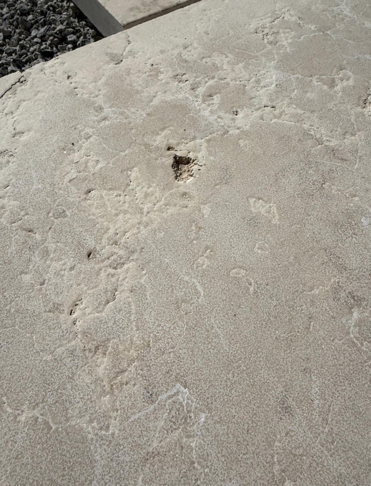

Hallo Zusammen, wir hatten uns nun auch aus diversen Gründen für eine Kanfanar Kalkstein Terrasse entschieden. Sie liegt erst kurze Zeit, aber leider haben wir an sehr vielen Stellen diverse Abplatzer was mich etwas schockiert und auch stört. Ich habe sowas nach Jahren erwartet, aber nicht nach wenigen Wochen.
2025/20250318455695.png
Dürfte ich mal ein Bild eurer Terassen sehen, welche nun schon längere Zeit liegen?
LG und Danke, Tina

Ist Kalkstein frostfest?
Ich hab ihn als nicht frostfest in Erinnerung.

Kalkstein ist wie ein Schwann.
Sorry wenn ich das so schreibe aber jeder offenporige Stein wird sich im laufe ändern, abplatzern Verfärbungen....
Wer so was nicht will sollte die Finger davon lassen und auf Nachbildungen und Feinsteinzeug setzen

Kalkstein hat auf einer Terasse nix verloren, der wird immer und ständig abplatzen, brechen und Risse bilden

Ich bin kein Fan von Kalkstein aus den vorher genannten Gründen.
Wer sich dafür entscheidet, sollte genau recherchieren und die möglichen Abplatzer und Abnutzungsspuren in Kauf nehmen.
Sonst würde ich eher Gneis oder ein ähnliches dichtes Hartgestein empfehlen.
