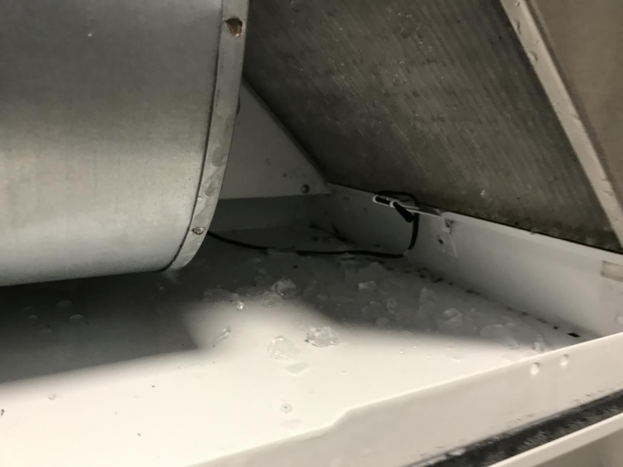

Heute sorgte die KWL KWL [Kontrollierte Wohnraumlüftung] dafür dass die Sicherung rausgeflogen ist. Mit deaktivierter KWL KWL [Kontrollierte Wohnraumlüftung] läuft alles wieder normal.
KWL Deckel abgenommen und im Fortluftbereich sah ich starke Vereisung direkt am Wärmetauscher. Die letzten Tage war es ordentlich kalt, wir hatten letzte Nacht knapp -10 Grad.
Ist das normal? Kann das zum Rausfliegen der Sicherung führen?
Es handelt sich um eine Helios EC 300 W, aufgestellt im Technikraum (Raum beheizt und in der warmen Hülle), Außen- und Fortluftrohre sind gedämmt (gut genug?).
Die KWL KWL [Kontrollierte Wohnraumlüftung] lief bei uns immer auf niedrigster Stufe. Es ist ein Neubau, unsere erste Heizsaison und wir haben 40-50% Luftfeuchtigkeit im Haus.
Habe momentan so weit es ging alles gereinigt und das Eis entfernt, aber zwischen diesen Kunststoffrippen des Wärmetauschers ist immer noch etwas Eis/Feuchtigkeit. Habe das Gerät nun offen gelassen damit da alles schmilzt und raustropft. Ist das OK? Was kann ich noch tun? Sonstige Tipps?
Hier letze Eisbröckchen, war vorher viel mehr, so dass der Fühler eingefroren war:

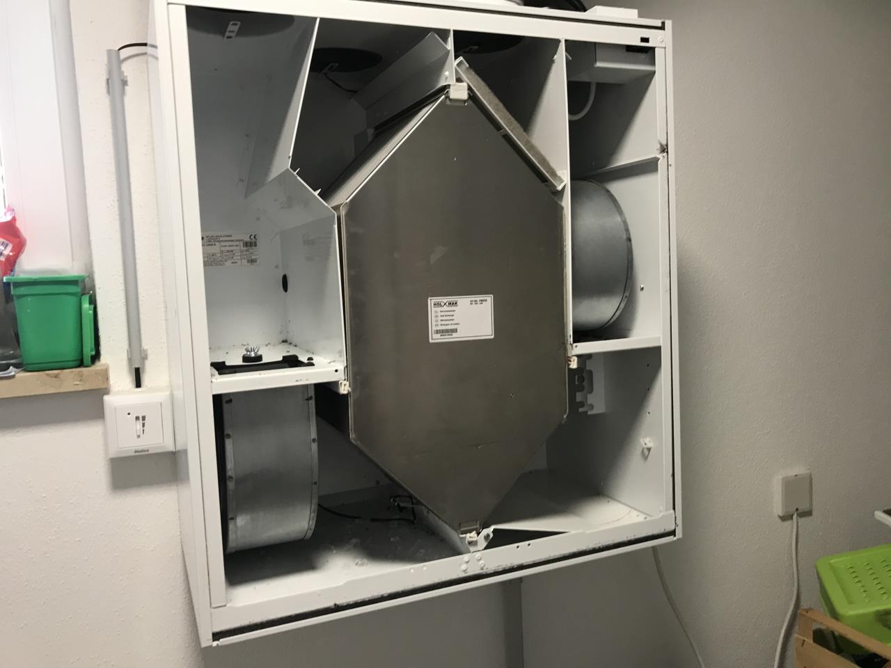

Es geht um den Bereich links unten:
2023/20230207916022.jpg

Welchen Vereisungsschutz hat das Gerät? Gibt es ein externes Vorheizregister?
Das darf im Regelfall nicht zu so starker Eisbildung führen. Der Strömungsquerschnitt darf nicht eingeschränkt werden und es darf sich maximal Raureif bilden, aber keine Eisstücke, die zu einer Beschädigung des Tauschers führen können.
Das Gerät sieht innen so aus, wie die ersten Geräte, die ich vor mehr als 20 Jahren gesehen habe. Unglaublich, das so etwas heute noch verkauft wird!

Wüsste von Vereisungsschutz nichts. Vorheizregister o.ä. gibt's auch nicht.
Muss mal den Zugang über Internet oder Netzwerk installieren, um evtl etwas mehr rauszufinden.
Vielleicht muss ich das Werfen des FI als Vereisungsschutz interpretieren... ;) Da war ich echt schockiert. Und bis ich erst mal auf die KWL KWL [Kontrollierte Wohnraumlüftung] als Ursache kam...
Aus dem Wärmetauscher kam ewig lang Wasser, nach dem ich ihn rausgenommenen habe und alles aufgetaut ist.
Hätte gedacht, dass Helios einigermaßen was brauchbares wäre :( Ich möchte nicht wissen wie gut die ganze Anlage überhaupt ausgelegt ist.

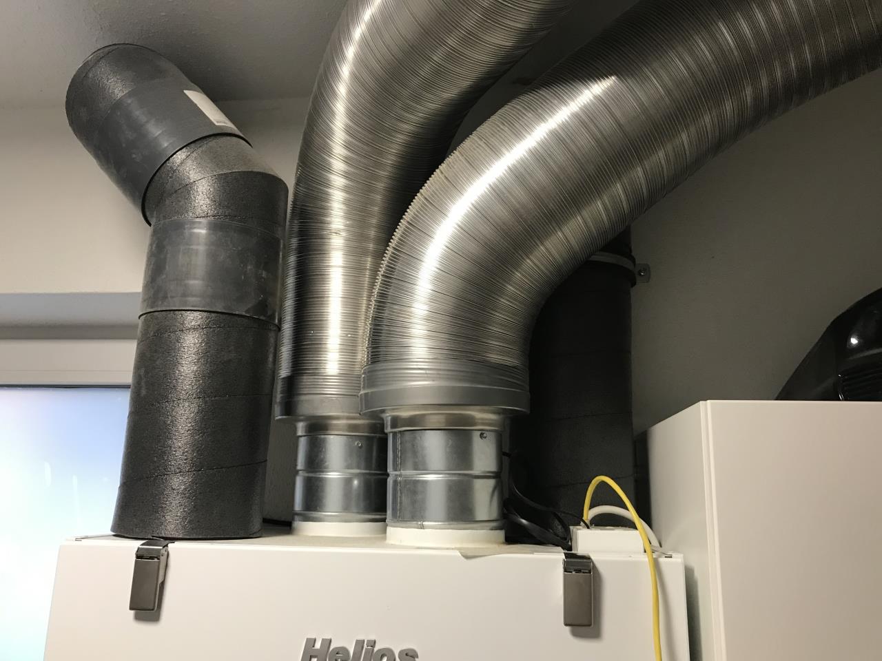

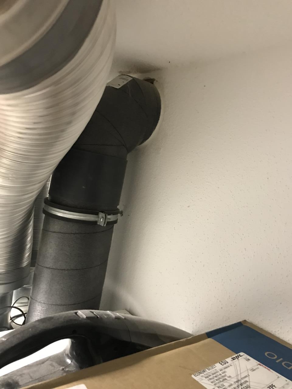

Ich habe mir jetzt ein el. Vorheizregister gekauft und werde es demnächst einbauen.
Habe gelesen, dass man dann 0,5m vor/nach dem Vorheizregister keine brennbaren Rohrmaterialien haben darf. Bei mir ist bei Außenluft ein EPE-Schaumrohr DN125 mit 15mm Dämmstärke verbaut, dieses geht auch durch die Wand nach außen.
Würde die ersten 0,5m mit einem Wickelfalzrohr DN 125 ersetzen. Kann ich dieses dann in das Reststück Schaumrohr schieben (Bogen dann durch die Wand gehend) und befestigen?
Evtl. dann sogar das bisherige Schaumrohr über das Wickelfalzrohr schieben als Dämmung? Beide sind ja DN125, das Wickelfalzrohr ist nur 0,4mm stark und das Schaumrohr dürfte etwas Flexibilität haben...? Oder stelle ich mir das zu einfach vor?
Später habe ich vor die Außenluft- und Fortluftrohre zusätzlich zu dämmen - wie von leitwolf empfohlen mit Armaflex - so dass ich auf die empfohlenen 40-60mm Gesamt-Dämmstärke komme.
Außenluft ganz rechts und Fortluft ganz links:

Hier Außenluft im Detail so weit es ging:
2023/20231124602523.jpg
