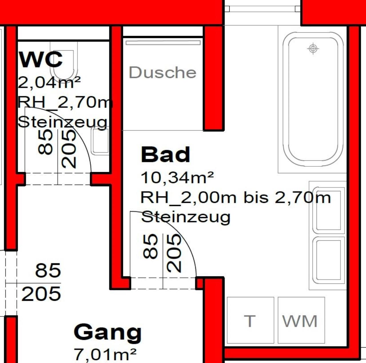

wir sind grundsätzlich mit unserer Raumaufteilung / Grundriss nach mehreren Anläufen endlich soweit zufrieden. Aktuell beschäftigt uns das Thema Aufteilung des Familienbads.
Ein paar Fakten:
 • Nordausrichtung links und rechts jeweils andere beheizte Zimmer, es ist also nur die Nordwand eine Außenwand
 • Dusche und Badewanne benötigt
 • Waschmaschine und Trockner (evtl übereinander?)
 • Doppelwaschbecken
 • Familienplan sieht 4 Bewohner vor (aktuell 2 Erwachsene und 1 Kind, 1 nach Einzug geplant)
 • Es gibt ein zweites kleines 5qm großes Dusch / WC im EG
 • Dusche mit Wänden an 3 Seiten von mir gewünscht wenn möglich (Wandheizung usw.)
Hier der aktuelle Entwurf:
2023/20230202594411.jpg
Ob die Innenwand im aktuellen Entwurf als tragende Wand ausgeführt werden muss ist noch nicht klar (Statik offen) .
Themen die für uns aktuell nicht optimal erscheinen: kein natürliches Licht in der Dusche; Badewanne, Waschbecken und WM/Trocker erscheinen "aneinandergereiht"; kein Platz für Kästen/Schränke für Handtücher usw.
Falls noch infos benötigt werden bitte melden. Freue mich über jegliche Vorschläge und Feedback.
EDIT: Da hat sich noch ein Fehler eingeschlichen ->Raumhöhe beträgt volle 2,6m (kein Kniestock)
Danke

Was mir gleich mal auffällt, ist die Herangehensweise über eine reine Grundrissplanung. Es fehlt das Denken in Use Cases. Was meine ich damit? Die Nische per se bietet natürlich Platz für Waschmaschine und Trockner, aber auch nur am Papier und von oben betrachtet.
Wo beißt sich das ganze? Die Waschmaschine hast du meistens noch 10 cm weg von der Wand für absperrbaren Wasserzulauf und den Ablauf. Die Türen von WT und WM stehen dann wo offen in den Raum? Die Wäschekörbe mit der ganzen Schmutzwäsche bei geplanten 2E+2K habt ihr dann wo?
Rund um die Waschmaschine ist es meist nicht besonders sauber.
Du musst folgendes beachten bzw. einkalkulieren:
* Waschmittel und andere Reiniger
* Entleeren und Reinigen des Flusensiebs
* Entleeren des Wasserbehälters und trocknen desselben
* Bei uns 4 Wäschekörbe mit Bergen von Wäsche von den Kindern (im Haus mit Garten fällt ganz was anderes an, als zB in einer Stadtwohnung)
Fazit: Ich würde diesen Schmutzbereich niemals in meinem Hauptbad haben wollen, noch dazu weder optisch und räumlich getrennt vom Wohlfühlbereich.
Asperon schrieb:  • Dusche mit Wänden an 3 Seiten von mir gewünscht wenn möglich (Wandheizung usw.)
Du erwartest dir hier vermutlich zuviel von der Wandheizung. Das wird bei einem VL VL [Vorlauf] von 28-30 Grad kein kuscheliges Plätzchen zum Anschmiegen. Ich persönlich würde so eine dunkle Nische eher vermeiden. Glas würde es viel offener und freundlicher wirken lassen.

Wenn Waschmaschine im Bad bleiben muss würde ich die Dusche um 90° drehen mit wandscheibe 2mtr hoch und den Doppelwaschtisch dahin versetzen.
Dann haben die Maschinen Platz und Schränke auch. Das Bad hat gut m2 aber in der Mitte verschwendete Platz.
Waschtisch wird dann zwar nicht wirklich vom Tageslicht erleuchten.
Gibt es Maße zu dem Bad
