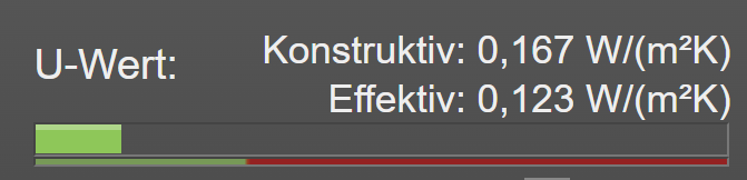

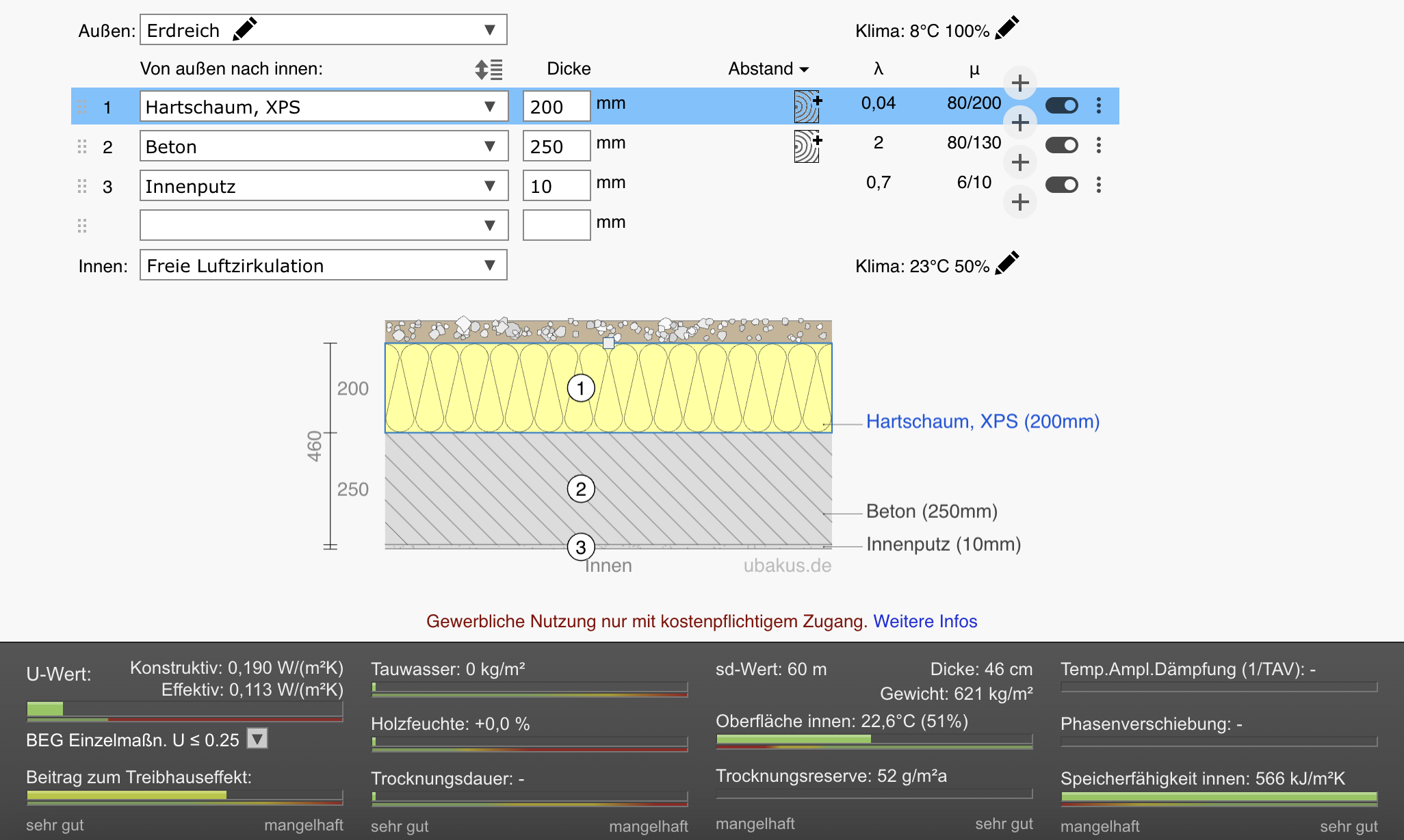

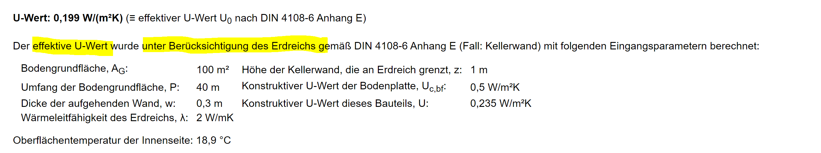

Mit Ubakus.de kann man auch erdberührende Bauteile berechnen. Dieser spuckt dir dann einen effektiven U-Wert unter Berücksichtigung des Erdreichs aus. So sollte eine Überschlagsrechnung des HWB möglich sein bei den beiden Varianten.
Zuerst Parameter des Erdreichs setzen (muss manuell gemacht werden)
2023/20230202369050.png
Lambda deines Erdreichs musst du halt googeln. Ein feuchter Lehmboden wird sich komplett anders darstellen als ein trockener Sandboden.
Anschließend spuckt er folgendes Ergebnis beim Tab "U-Wert" aus:

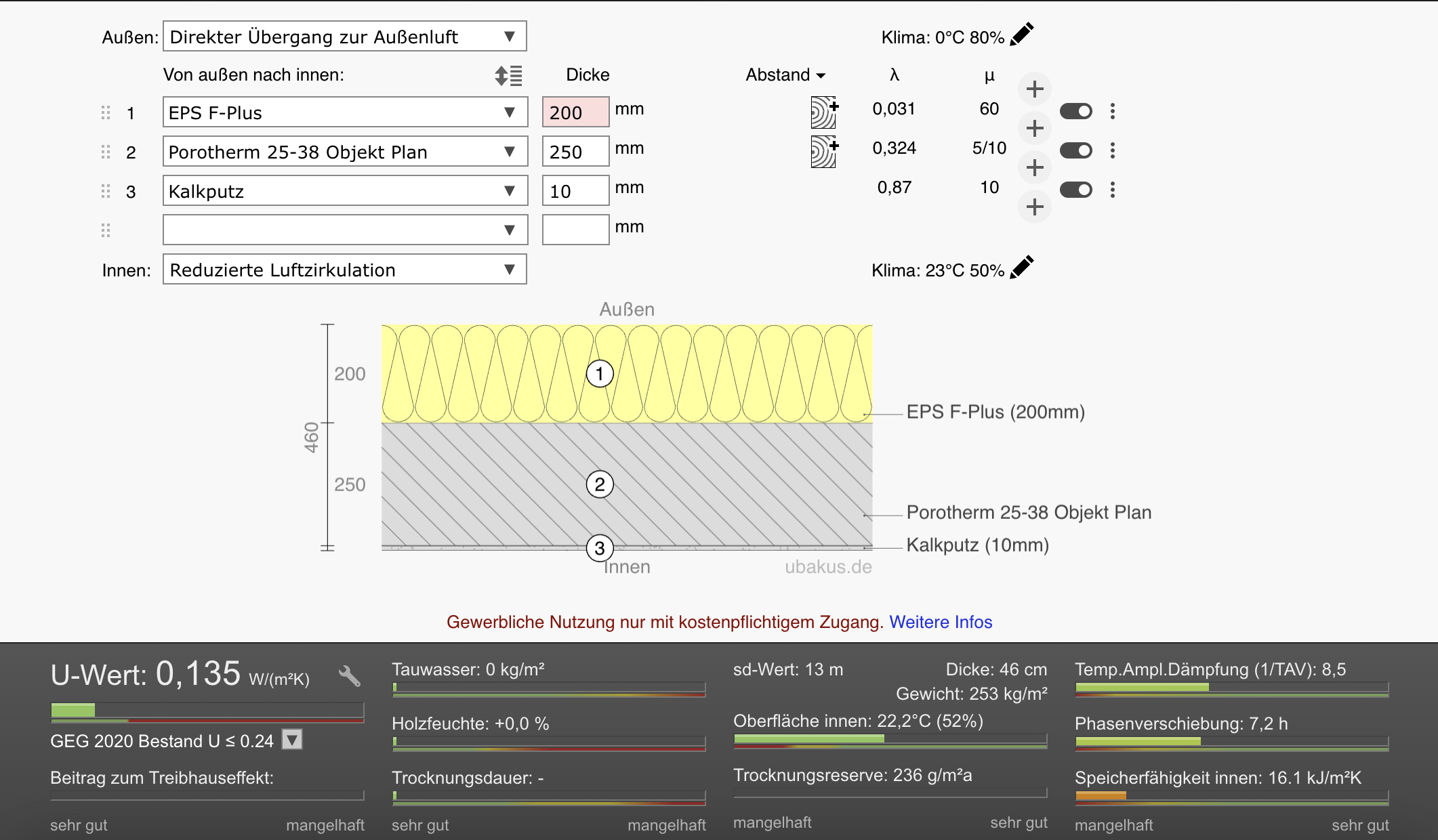

25er Betonwände mit 20 cm XPS im Erdreich haben ca den selben effektiven U-Wert wie 25er Ziegelwände mit 20 cm EPS-F Plus mit Kontakt zur Außenluft. Der Kontakt zum Erdreich macht für den effektiven U-Wert ca. so viel aus wie der Ziegel im Vergleich zum Beton den U-Wert bei Kontakt zu Außenluft verbessert. Als Faustregel ließe sich postulieren, dass die Dämmstärke bei beiden Wandaufbauten (Ziegel+EPS plus in Außenluft vs. Beton + XPS in Erde) in etwa gleich sein muss um auf den gleichen effektiven U-Wert zu kommen.
Meine Conclusio: Für den Wohnkeller sind 20 cm XPS bei erdberührenden Betonwänden zu verwenden.

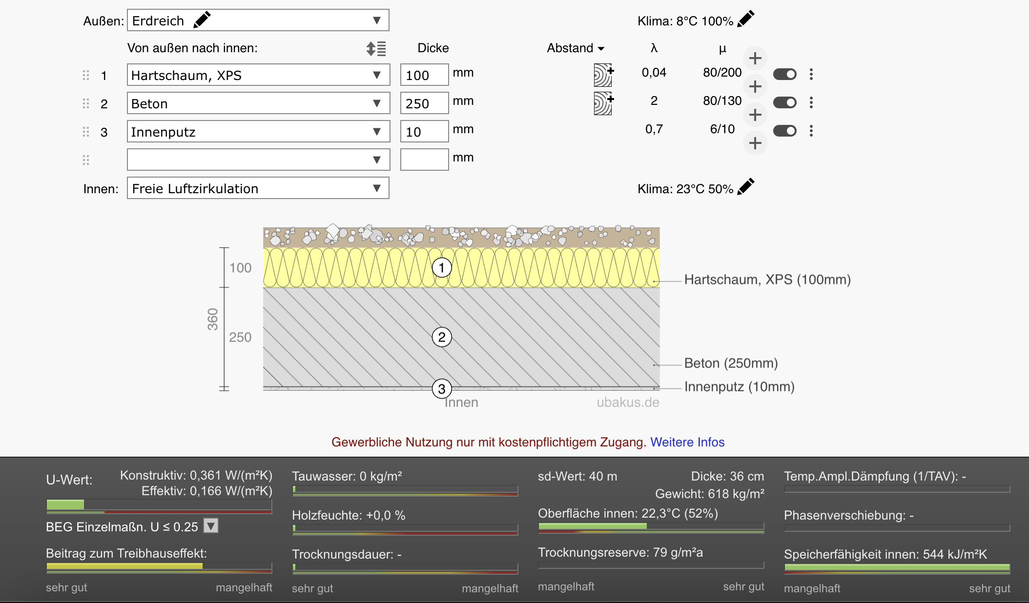

Folgende Werte für eine erdberührende 25er Betonwand bekomme ich raus:
100 mm XPS
2023/20230202491154.png
200 mm XPS
2023/20230202702506.png

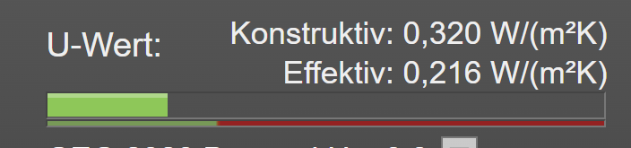

0.216 W/m2K ist halt echt kein prickelnder Wert. 75% höherer Wärmeverlust als bei 200 mm XPS ist doch signifikant.

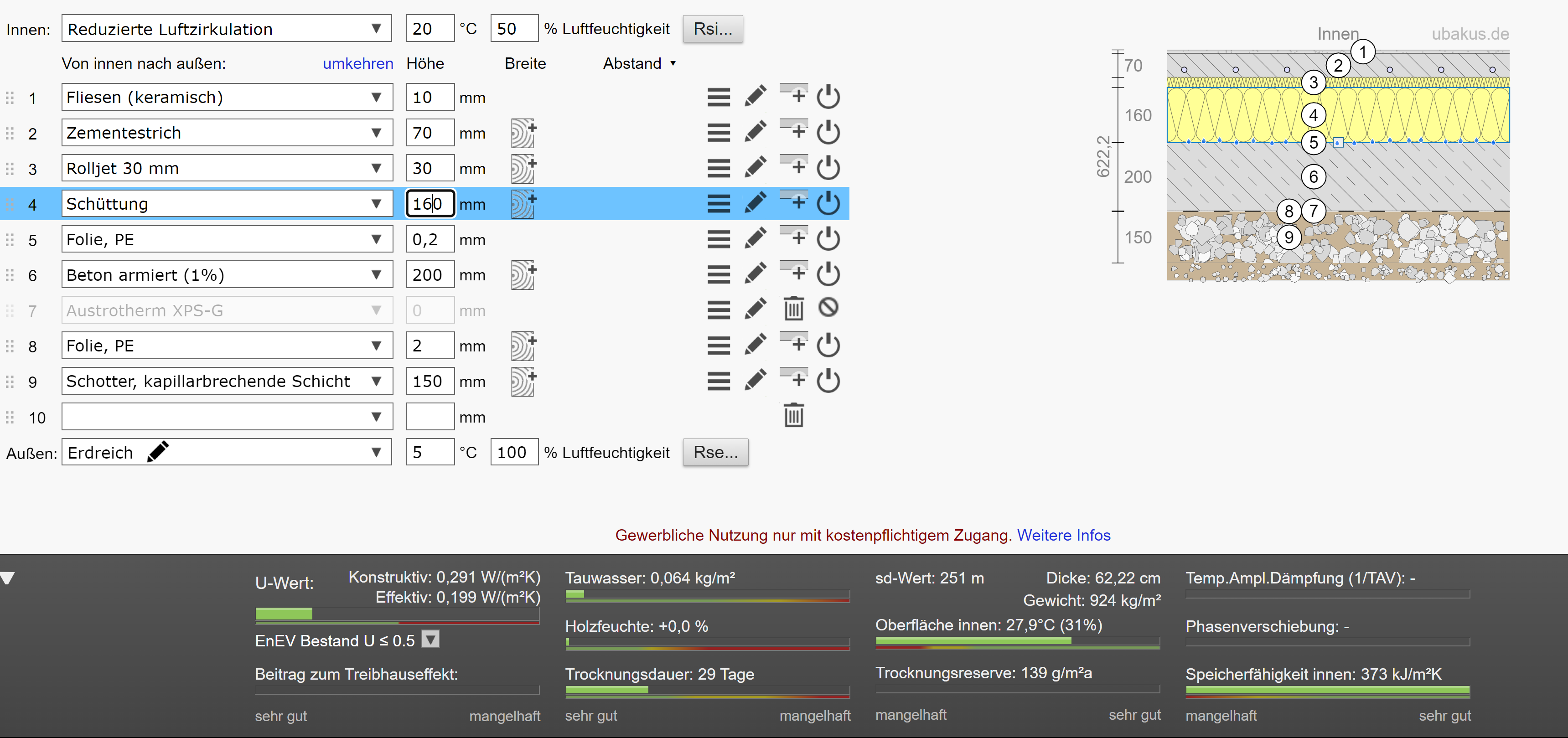

Bei deiner Bodenplatte ohne XPS drunter bist du irgendwo bei 0,2 herum
2023/20230202872408.png

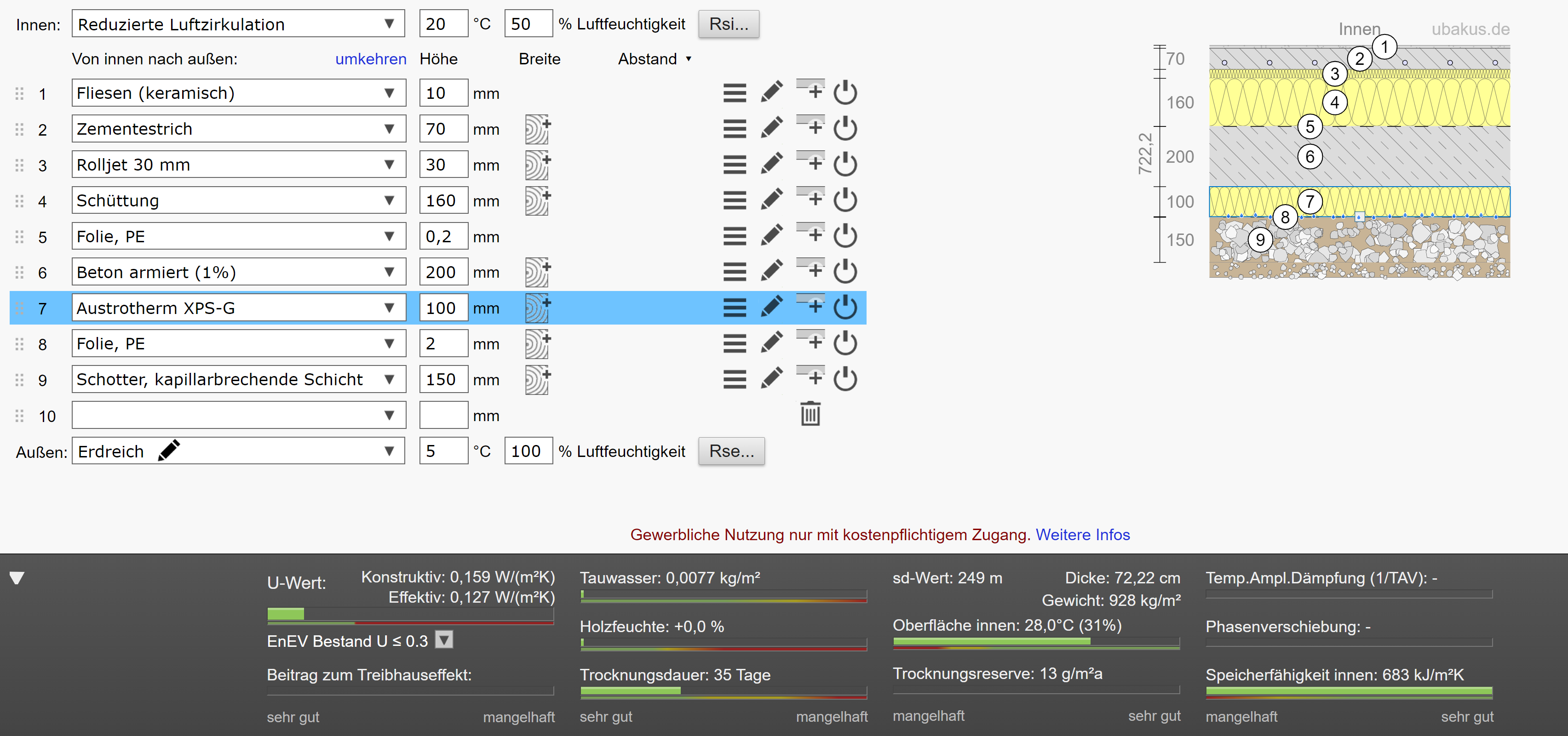

10 cm XPS drunter hätten wahre Wunder bewirkt 😉

Wie man oben sieht, reichen unter der Bodenplatte 10 cm XPS-G um bei 16 cm Dämmschüttung auf einen guten effektiven U-Wert zu kommen.

Kellerwand mit 10cm XPS und 8Grad Erdtemperatur im Winter hat bei 23Grad Innentemperatur eine Oberflächentemperatur von 22,3:
2023/20230727615378.png
Bei 20cm XPS sind das 22,6:

Bei Außenwänden mit 20cm EPS F Plus bei einer Durchschnittstemperatur im Winter von 0Grad bei selber Innentemperatur, hat eine niedrigere Oberflächentemperatur mit 22,2Grad als 10cm XPS:
2023/20230727110854.png
