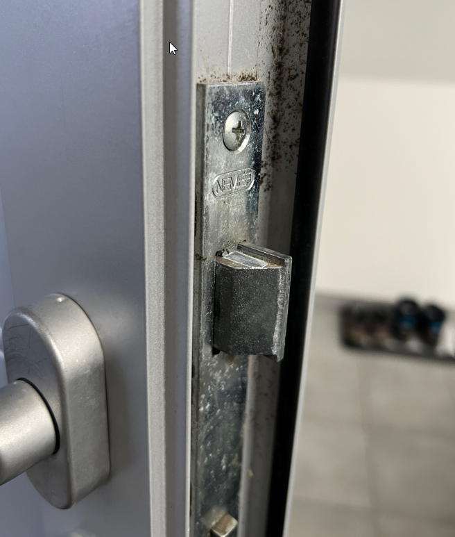

Hier erstmal ein Bild des Schlosses von innen.
2023/20230131765391.jpg

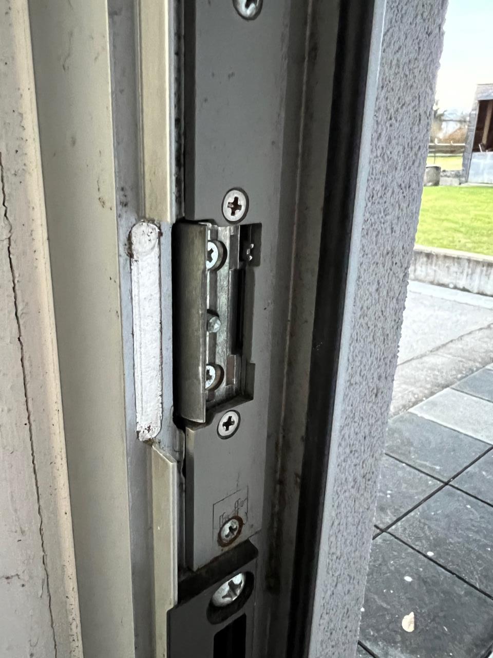

Der elektrische Öffner im Rahmen
2023/20230131400882.jpg

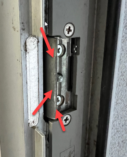

Man kann schon erkennen dass dieses "Fangelement" deutliche Schadspuren durch das vermehrt feste Zuschlagen der Türe abbekommen hat.
2023/20230131519092.png

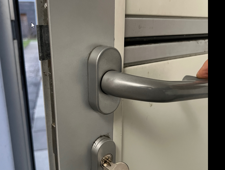

Hier sieht man dass man den Griff relativ weit nach unten drücken kann ohne dass die Falle sich auch nur einen Zehntel Milimeter nach innen zieht
2023/20230131942950.png

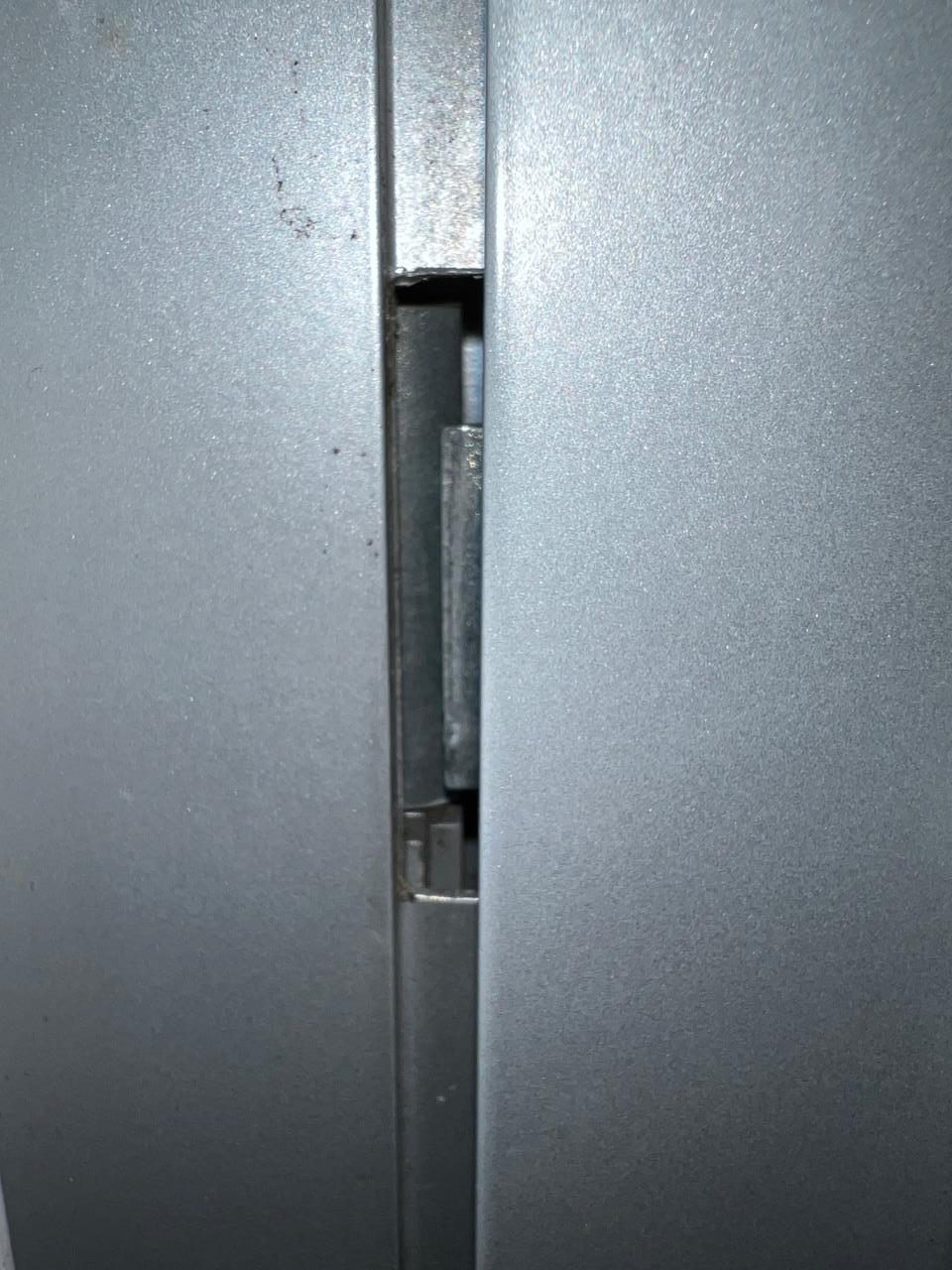

Und so sieht das ganze kurz vor dem Einschnappen aus - die Falle steht mehr als einen Milimeter über der "Fangvorrichtung" im Rahmen.
2023/20230131496736.jpg
