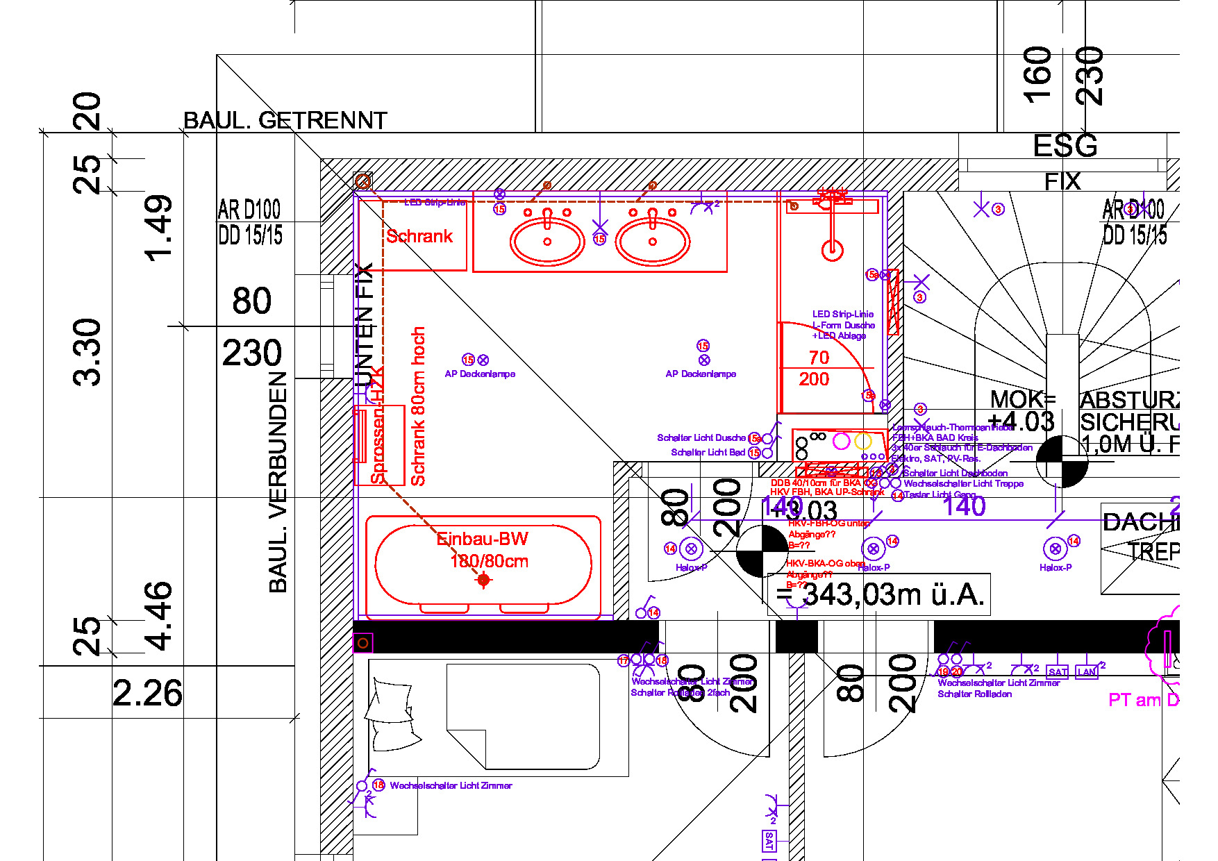

bin am finalisieren der Badplanung für den Polierplan,
In der Dusche habe ich eine Nische in der Wand als Ablage geplant (hoffe das funktioniert in einer 12er Wand auch).
Bei der Badewanne bin ich mir nicht sicher was hier ansprechender wäre, entweder eine vorgestzte Wand mit ca. 1,4m Höhe als Ablage oder auch eine ensprechende Nische, die in der 25er Wand auch etwas tiefer ausfallen kann natürlich....
Wer Ideen oder ähnliches bereits umgesetzt?
Bin für alle vorschläge dankbar.

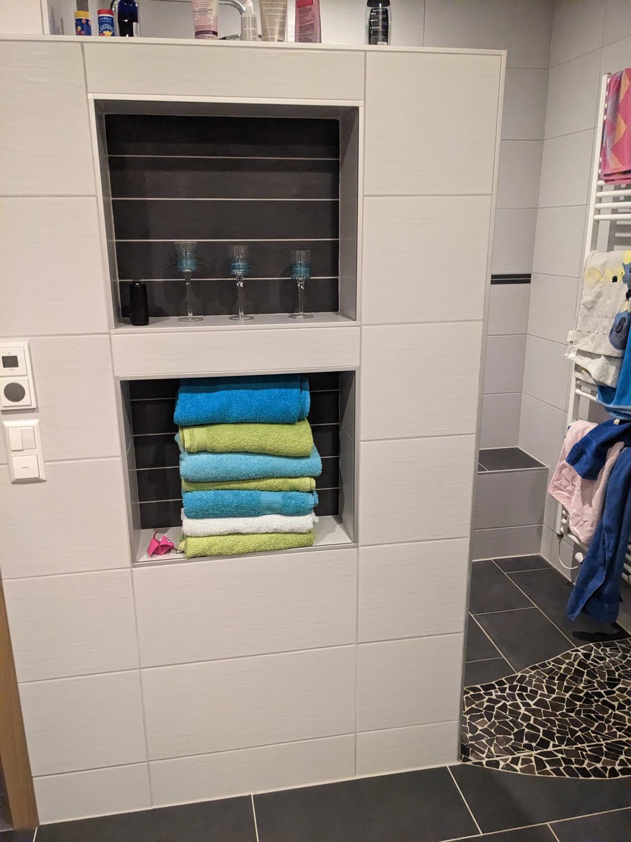

12er Wand wird halt knapp für eine Nische. Bei unserer Dusch Abtrennung haben wir 30 cm Wand (inkl Putz und Fliesen also 25er Ziegel) bei 18cm Nischentiefe.

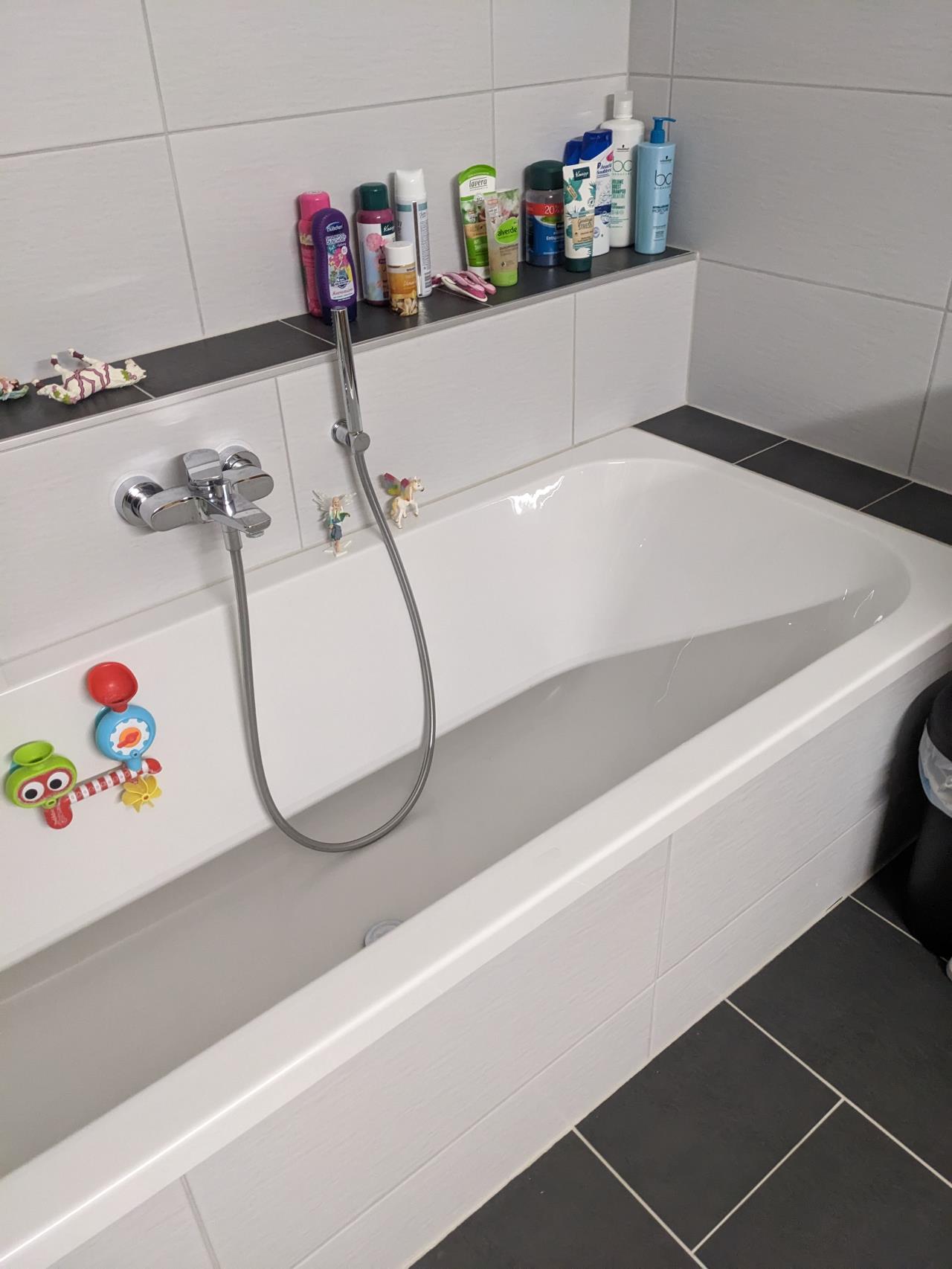

Bei der Badewanne haben wir eine vormauerung.
Badewanne ca. 50cm hoch und die vormauerung ca. 30cm hoch.

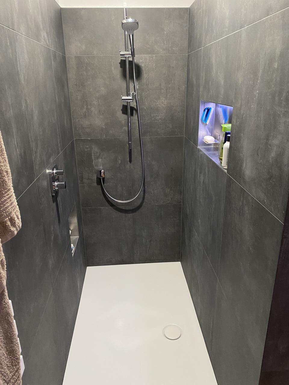

Wir haben zwei Nischen gemacht:
Eine längere auf UK 120cm und eine kleinere auf UK 45cm.
Erstere für Duschgel & Co - würde ich nächstes Mal weiter Richtung Eingang machen. Ist so immer ziemlich voll Wasser beim Duschen, wäre anders wesentlich besser.
Zweitere für meine Partnerin zum Füsse rasieren. Da waren wir vorher unsicher, ob sich das auszahlt, sie ist aber nun begeistert davon 👍
2023/20230206753378.jpg
12er Wand habe ich auch frei gelassen - dann hinten Fermacellplatte rein und verspachtelt/vernetzt.
Beleuchtung war ich erst auch unschlüssig, nun aber schon froh, diese gemacht zu haben...
