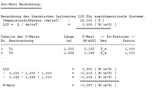

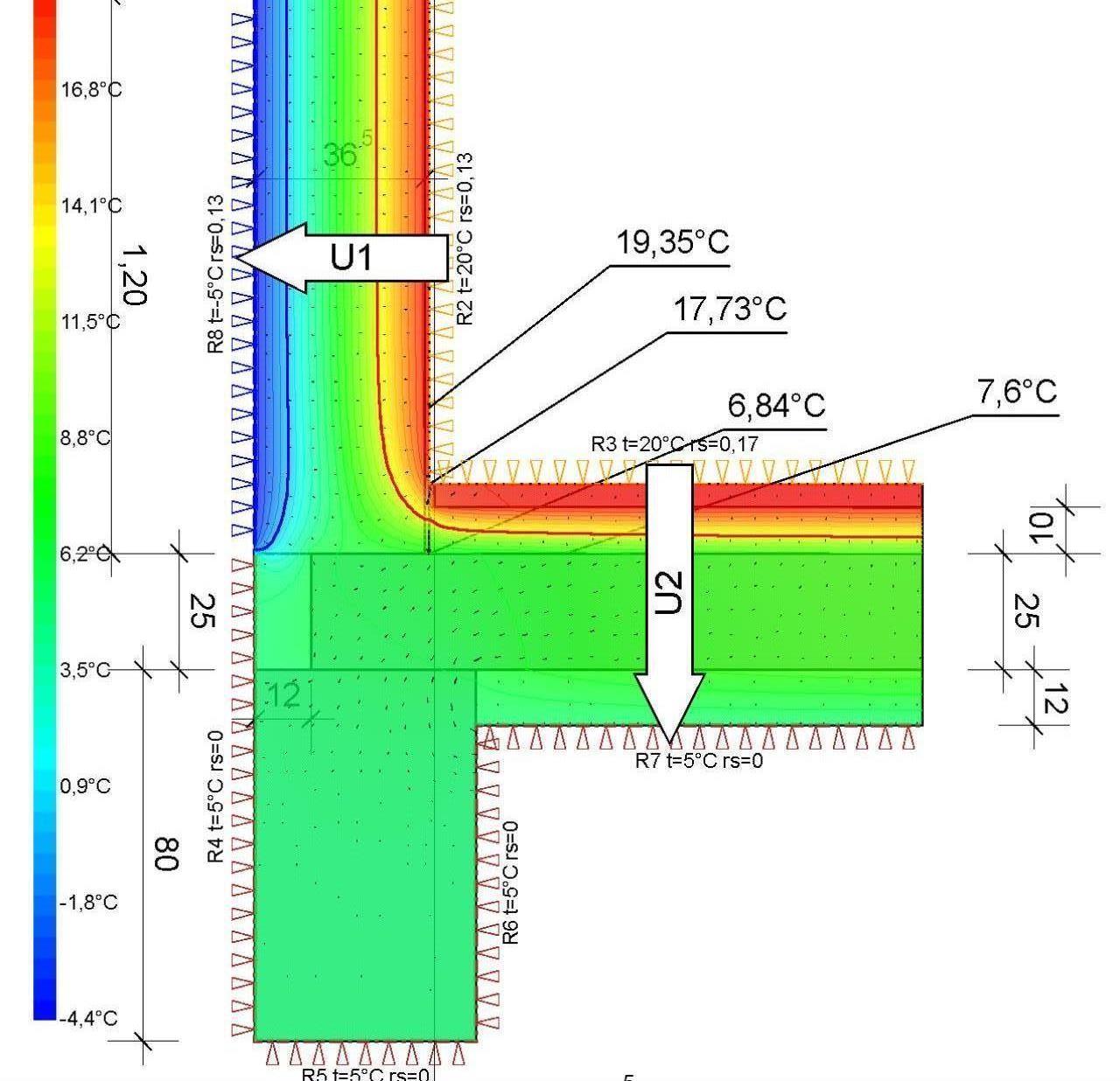

Nun habe ich mal mit PSI-Therm verschiedene Ausführungen simuliert und offenbar ist die Wärmebrücke bei gemauerten Wänden tatsächlich nicht wirklich der Rede wert. In meinem Fall sind auf dem Streifenfundament auch nur gemauerte Wände mit o. g. Ziegel.
2023/20230118731268.png
2023/20230118979272.png
Wie ist eure Meinung dazu? Ist das Ergebnis realistisch? Ich zweifle aktuell etwas daran, dass der Poroton Stein tatsächlich auch von oben nach unten die 0,07 erreichen kann.

Du könntest den Fuß mit Perliten dämmen odgl, dann wird es schon hinkommen können.
  •  manuon
18.1.2023  (#2)
Die Ziegel sind mit Perlit gefüllt, dann würde das wohl tatsächlich ausreichen. Prima :)
