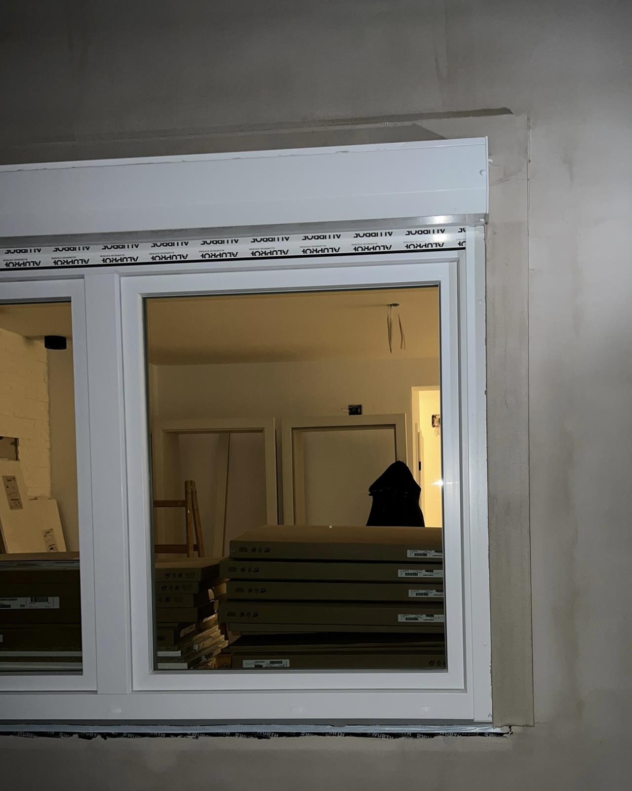

Mein Hausverkäufer hat bei einem Ytong Haus (40 cm) die Fenster an die Außenwand eingebaut. Rund um die Fenster hat er so "Rahmen" herumgebaut. Ich denke es handelt sich um Pfusch und ist so nicht vertretbar. Meiner Meinung nach gibt es nur 2 Möglichkeiten.
Entweder die ganze Wand mit 15 cm Dämmung versehen oder die Fenster mittig der Wand versetzen.
Was sagt ihr dazu?

Was wurde den vereinbart? Gibt ja vermutlich einen Vertrag, eine Leistungsbeschreibung, eine Position in der die Montageleistung, bzw. der  Wandaufbau beschrieben wird, etc.

In der Baubeschreibung steht die 40 cm ytong Wand und nicht drin, an welcher Position die Fenster eingebaut werden.
Vermutlich gibt es Spezialisten hier oder eine Önorm die besagt ob das so zu Schimmel führt oder nicht....

Warum Vorsatkästen? (Rollo/Raff)
Der Fensterverkäufer ist sicher von WDVS WDVS [Wärmedämmverbundsystem] ausgegangen - darum hat er die Fenster ganz nach außen gesetzt und dein "Rahmen würde hinter der Dämmung verschwinden. Fensterbank wäre dann auch kein Problem.

So wie Romeo Toscani schreibt. Gibt es einen Vertrag, eine Leistungsbeschreibung?
Grundlage für die Fenstermontage ist die ÖNORM B 5320. Sie regelt Planung und Ausführung.
Dein Foto ist zwar gut gelungen, stellt aber die Einbausituation nur unvollständig dar.
Um welchen Rahmen (Material, Dimension) handelt es sich?
Dient der Rahmen als Anschlag?
Wie wurde die Dichtebene geplant und ausgeführt?
Wie ist der weitere Baufortschritt?
Wie erfolgt die Ableitung von Niederschlagswasser?
Um hier eine einigermaße qualifizierte Aussage zu bekommen, sind schon mehr Infos notwendig.

Handelt es sich hier um einen GU der Haus UND Fenster angeboten hat?
