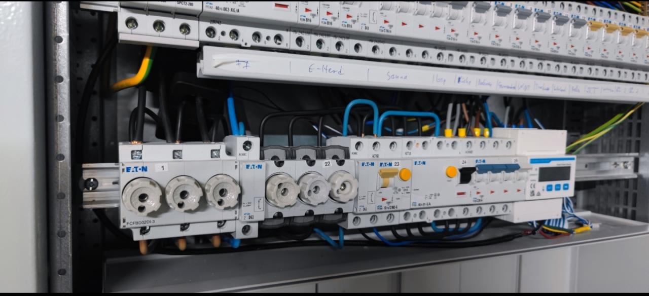

Bestand ist 4,6kWp und so abgesichert.
Mit Huawei 4KTL HC Wechselrichter
2023/20230115555030.jpg
1ste Nachsicheung von Zähler 35A
Dann PV 25A Schmelz auf PKNM 13C 1P (keine Ahnung warum der damals verbaut wurde) danach 40A 4p 30mA TypA G FI und schlussendlich der C20 LS.
Danach noch Smartmeter.

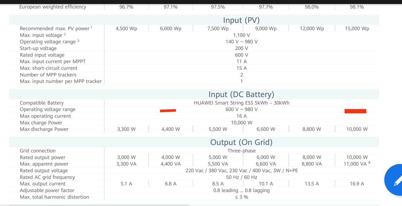

Es kommt 29kWp
Mit 1x 4KTL und 2x 10KTL
Datenblatt:
2023/20230115400418.jpg
Gedacht hätte ich mir FI auf 63A 4p 100mA Typ A G zu tauschen die Wechselrichter, jeden mit dem C20 LS abzusichern (wobei für den  kleinen eigentlich ein C16 reichen würde) und die Schmelzsicherungen von 25A auf 35A erhöhen.
Was mit dem LS/FI Kombi für die eine Leitung ist, bin ich mir noch im unklaren.
Anlage ist mit Eigenverbrauch und ein Speicher von 10kW hängt auch dran.
So nun die Frage, passt das so, oder gibt es da irgendwelche Vorbehalte oder Vorschläge?
