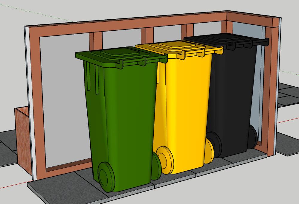

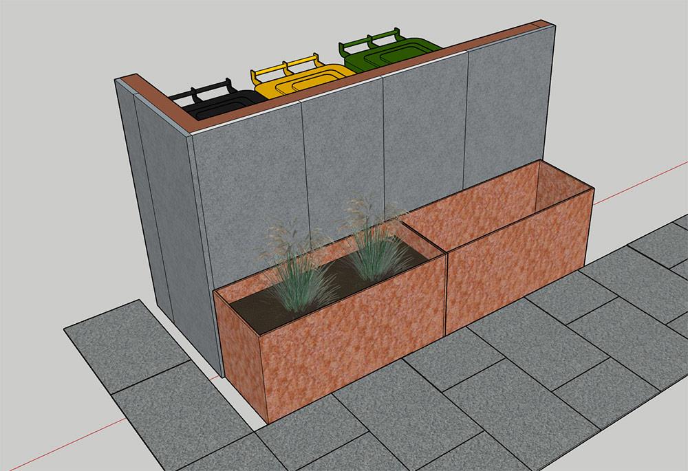

Da die Preise für Mülltonnen- und Fahrradboxen astronomisch sind, möchte ich diese selber bauen. Als Grundgerüst 8x8cm Balken und darauf Fermacell Powerpanel H²O 2,5cm Platten als Verkleidung...verspachteln, anmalen oder was auch immer.
Ist das eine gute Idee? Hat jemand schon die Powerpanel H²O Außen eingesetzt? Auf deren Website gibt ein ein Foto, wo ein Carport damit verschlossen wird. Da dürfte es sich wohl auch für diesen Einsatz eigenen...oder?
3D Zeichnung ist noch nicht fertig...

Zu der Ausführung kann ich nichts Beitragen...
Aber kommst du da von hinten dran oder nur von der Seite? Wenn nur von der Seite ist es ein wenig blöd, wenn man sich über zwei Kübel lehnen muss um zur dritten zu kommen...
  •  riedl
12.1.2023  (#2)
Da lasse ich offen hinten, da ist noch genug Platz zum Zaun dahinter. Seitlich mache ich zu (Links schon gezeichnet) vielleicht kommt noch eine Überdachung drauf. Mal sehen...
  •  mani11
12.1.2023  (#3)
Check ich nicht wie du da die Mülltonnen rausbekommst...
Oder meinst mit genug Platz zum Zaun dass du die Tonnen hinten dann raus bekommst?
Also hast du da im Prinzip einen Gang zwischen Zaun und Box?
Verschwendst doch unnötig Platz.
Lass die Blumenbeete weg, stell die Box ganz zum Zaun und mach Türen vorne rein.
  •  riedl
12.1.2023  (#4)
Genau, ich schiebe die hinten raus. Da ist noch genug Platz. Weg zum Haus ist 28 Meter lang, links neben dem Gehweg ist geschottert (Zierschotter) da stehen die Mülltonnen drinnen...

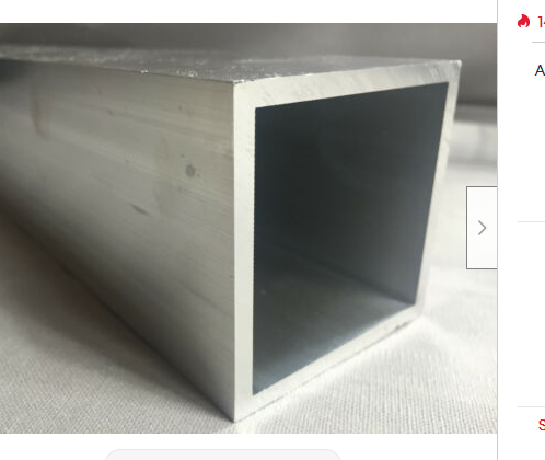

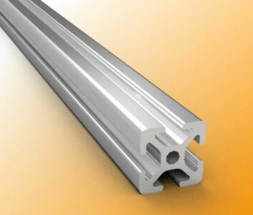

Ich bau mir gerade einen Gartenschrank mit HPL Platten und einem Gerüst aus Holz. Ich nehme Siebdruck und MDF für die Unterkonstruktion.
Bei dir würde ich Aluprofile nehmen, mit Holz wird das bei dir nur einen kurzen Zeitraum halten und von unten anfangen zu gammeln.
Entweder sowas
2023/20230112858948.png
oder normale
2023/20230112825027.png
kommt dann drauf an, wie du befestigen möchtest (Schrauben) Es gibt farblich zur Platte passende Schrauben, leider nicht mit Mutter, Nieten ist da wahrscheinlich einfacher (dafür gibts farbliche Aufsätze)
Und stell dir die Bearbeitung von HPL nicht zu einfach vor. Da ein Loch ohne Ausplatzer hinzubekommen (hinten), ist fast unmöglich.
ich hab letztes Jahr Hochbeete mit HPL-Platten gebaut (Alu L-Profile), dafür habe ich Edelstahlschrauben und Muttern verwendet, das hat wunderbar funktioniert. Der Schrauben kopf war dann nicht in Plattenfarbe.
