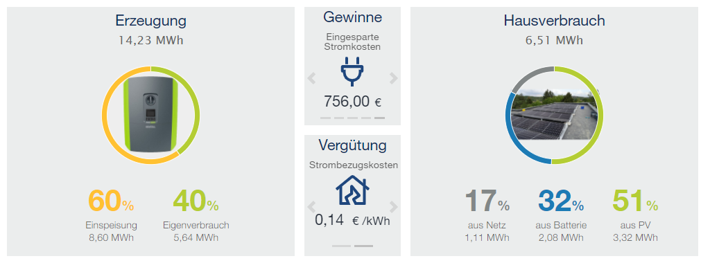

ich habe bisher in meinen eigenen Statistiken immer auf die Daten des Kostal-Online-Portals zurückgegriffen. Zufällig hab ich gesehen, dass meine Wallbox (openWB) auch alles mitloggt und da andere Daten stehen.
Wallbox und WR WR [Wechselrichter]/onlineportal holen ihre Daten über das Kostalsmartmeter und sind richtig nach vorgegebenem Shema verbaut.
Grundsätzlich ist mir theoretisch bewußt, dass es ca 10% Systemverluste von PV-Generator bis Nutzung durch den WR WR [Wechselrichter] gibt.
Mir ist auch klar, dass es bei der Nutzung des Speichers Systemverluste gibt, hatte mal irgendwo einen Test gesehen dass knappe 90% nutzbar sind.
Kann ich diese Sysemverluste irgendwo ablesen? Bzw. wie interpretiere ich die Daten richtig?
Hier mal meine Werte für 2022.
Kostal Internet portal:

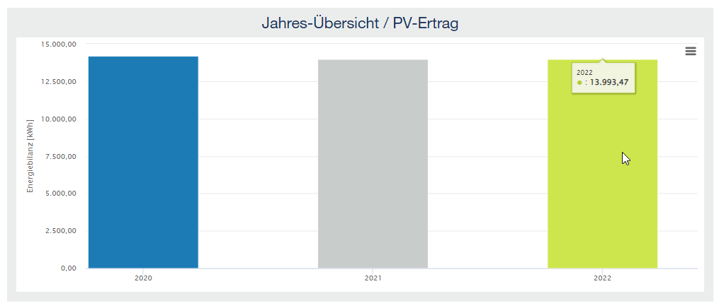

2023/20230107594698.png
2023/20230107454191.png
hier fällt erst mal auf, dass14,23MWh (unten) erzeugt sein sollen, aber der PV-Ertrag nur 14MWh sind -->Systemverlust PV Generator/WR???

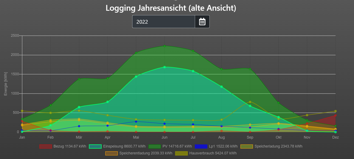

open WB Wallbox
2023/20230107818373.png
hier sieht man zumindest die Verluste des Speichers sehr schön: 87%genutzt, 13%Verlust
PV-Ertrag aber 14,7MWh und Verbrauch auch höher als Kostalauswertung.

Es wird auch einen Messfehler geben, ich weiß jetzt nicht worüber du deine Werte misst. In der openWB sitzt gerne ein SDM630, der hat mit seinen 0.5% full scale error (full scale = 100A) schon 0.5A (3σ) möglichen Fehler!
Bei 3phasig 14kW (geschätzt) ergibt sich ein Phasenstrom von gut 20A, die 0.5A wären da bereits 2.5% Fehler (ausgehend von rel. konstanter Spannung).
14.23MWh/14.7MWh = 96.8% ... liegt, denke ich, durchaus im Bereich des Erwartbaren. Wenn man es genauer wissen will, muss man die Messstrecken genauer unter die Lupe nehmen.
