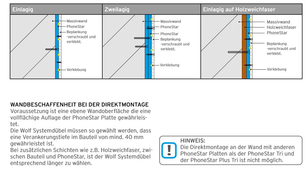

Die Befestigung der Phonestar-Platten geschieht AFAIK einfach mit den passenden Schalldämmdübeln. Hier eine Grafik zur Veranschaulichung:
2023/20230103281470.png
Die ausführliche Erklärung findest du hier:
https://www.wolf-bavaria.com/media/ff/e0/31/1662970830/2022-09%20Verlegeanleitung_WB_System.pdf
