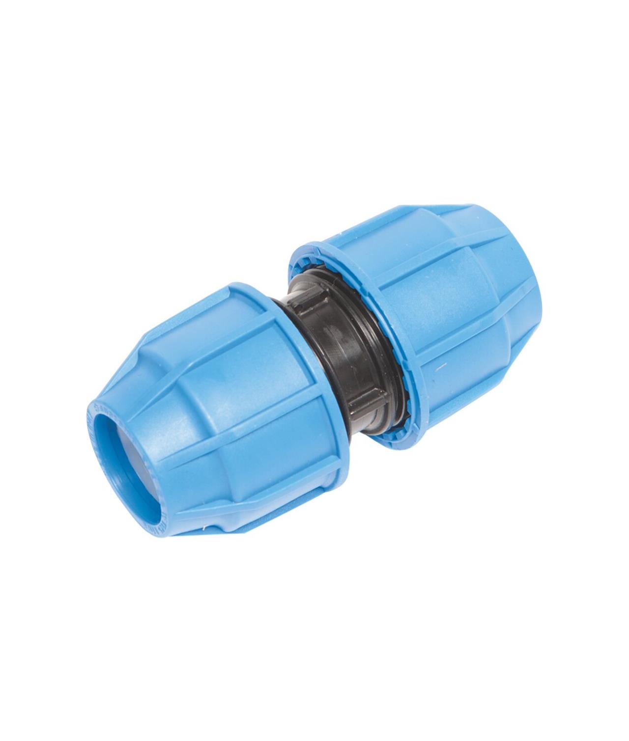

Bei mir wurde ein PE-Wasserrohr (Wasserabzweigung nach außen) zu kurz abgeschnitten, es endet nun auf Höhe des fertigen Fußbodens.
Andere Rohre habe ich einfach mit einer Muffe verlängert (siehe Bild)
2022/2022123068954.jpg
Hier hab ich mit der Muffe jedoch ein etwas mulmiges Gefühl, da halt genau an der Grenzschicht gemufft wird. Hält vielleicht nicht oder wird beim Estrich einbringen gelockert/beschädigt, usw (unzählige Fehlerquellen tun sich auf wenn ich an Handwerker denke). Auch wäre die Muffe zur Hälfte zu sehen.
Kurz um: es erscheint mir nicht die richtige Lösung an dieser Stelle.
Gibt es eine andere Möglichkeit so ein PE-Rohr ordentlich und nachhaltig zu verbinden?

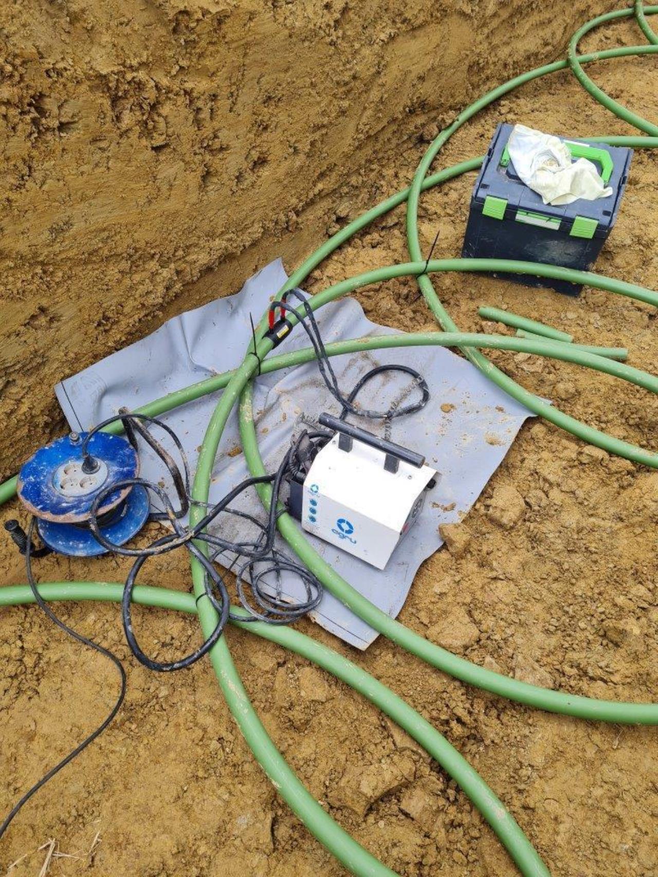

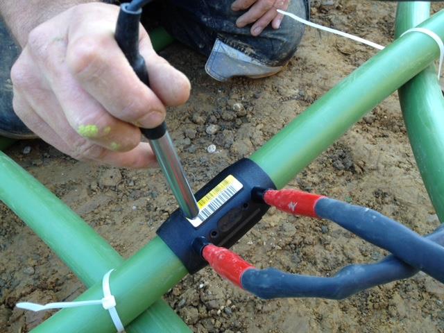

natürlich.
stand der technik sind e-muffen, aus dem gleichen pe-material mit eingegossenen heizdrahtwendeln...
jeder wasserverband wird so seine rohre verbinden, erdwärmesonden und -kollektoren werden so geschweißt, auch gasleitungen...

Danke für die schnelle Antwort!
Sollte das auch somit jeder Installateur auf diese Weise lösen? Oder wird das wieder ein Punkt auf den ich extra hinweisen muss und hoffen, dass es ordentlich gelöst wird?
31.12.2022  (#3)
Speich es sicherheitshalber an. Aber er wird es sicherlich sowieso so machen...
