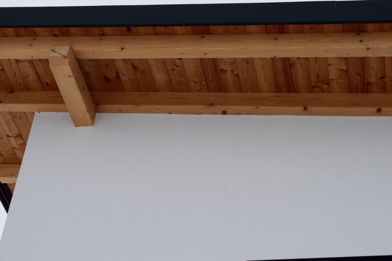

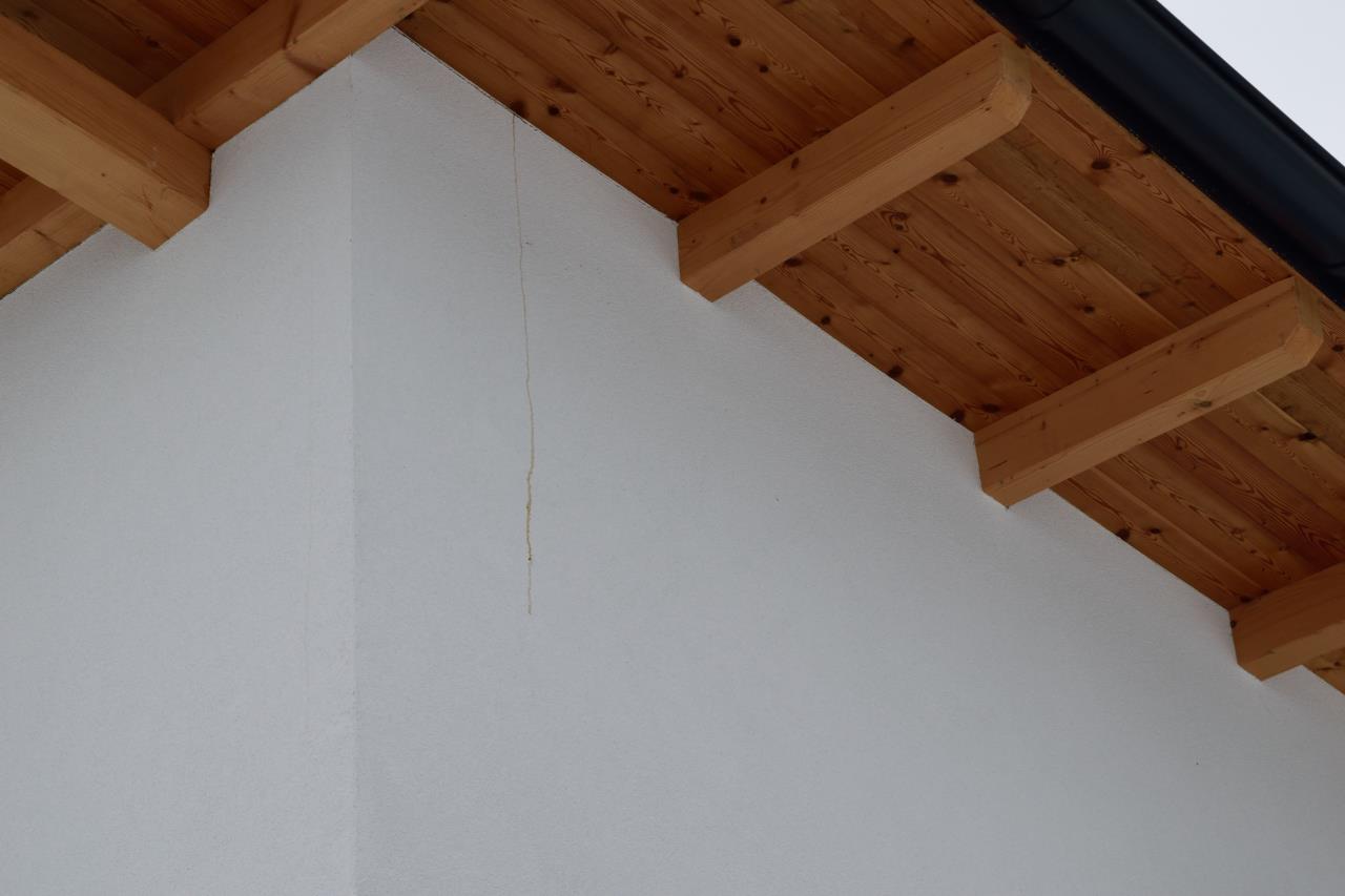

Auf einer Seite des Hauses haben wir am Übergang von WDVS WDVS [Wärmedämmverbundsystem] zu Dachuntersicht ein Kondenswasserproblem, es trat zum ersten Mal bei den kalten Temperaturen(-10°) vor 2-3 Wochen auf. Die Spuren sieht man am Bild recht gut. Betroffen sind das Badezimmer(rechts) und das Schlafzimmer(links). Woher kann hier die Feuchtigkeit kommen?
Badezimmer:
2022/20221230418743.jpg
Schlafzimmer:
2022/20221230794847.jpg

Der Fassadenbauer sagt dass die Platten vollflächig verklebt wurden, ein Dichtband für den Anschluss ans Dach wurde leider nicht eingebaut. Aber selbst dann muss ja die feucht-warme Luft irgendwo aus dem Innenraum kommen?

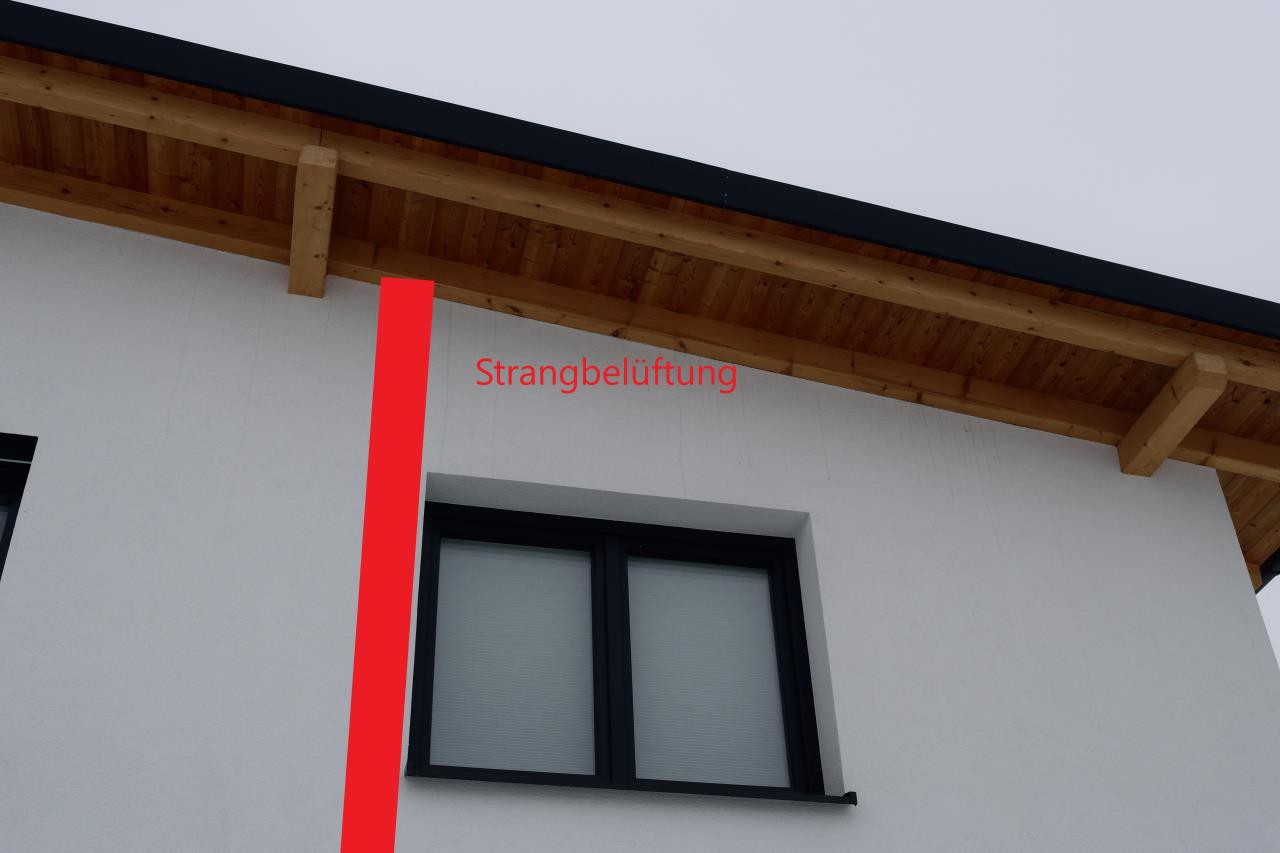

Kann es evtl. an der Strangbelüftung liegen? Diese befindet sich in der Innenwand direkt angrenzend an die Außenwand. Der Installationsschacht wurde nicht vollständig zugemörtelt sondern nur mir Streckmetall und Mörtel verschlossen und anschließend verputzt, die Durchführung zum Dach wurde vom Installateur mit Bauschaum verschlossen. Der Installationsschlitz ist somit teilweise hohl. Könnte die feuchtwarme Luft durch den Innenputz in den Hohlraum diffundieren und dann im Schacht bis ins Dach aufsteigen?
2022/20221230352946.jpg
