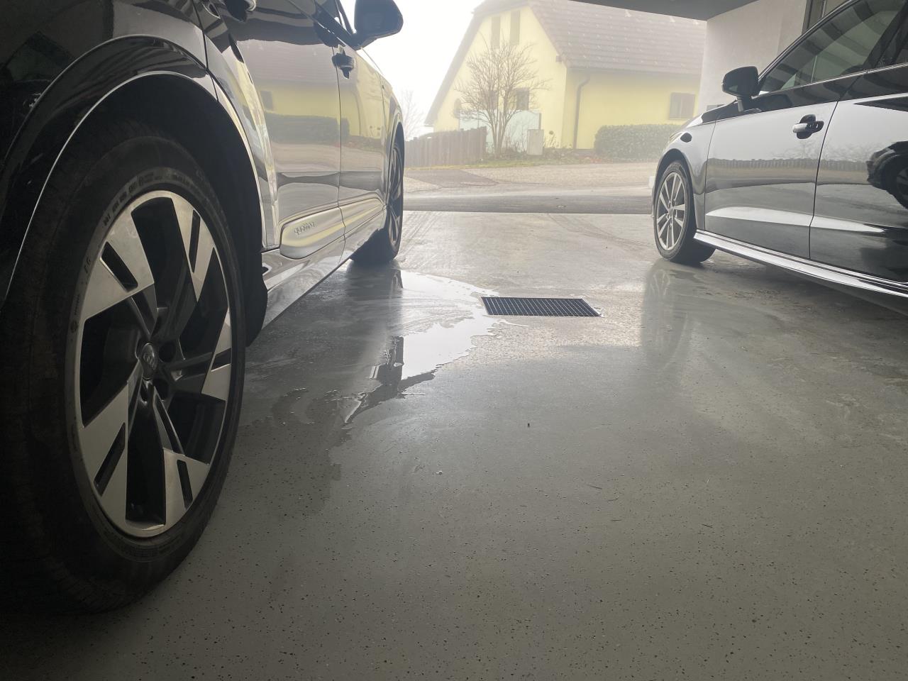

Hallo Community!
Wie viel Gefälle braucht es eurer Meinung nach in der Garage mit Epoxibeschichtung damit das Wasser auch einigermaßen ordentlich richtung mittig positionierter Sammelrinne abfließen kann?
Danke im Voraus für eure Erfahrungen!

Wenn du die Länge teilst brauchst du nicht soviel Unterschied, 2% würde ich aber machen.

Ich hab auch 2% und einen Garagensammelschacht in der Mitte (allerdings im Wandbereich zuerst 1%, danach bei den Fahrzeugen auf 2% erhöht). Das Wasser rinnt zwar gezielt hin, aber es braucht natürlich seine Zeit. Umso mehr Gefälle, desto schneller rinnt es ab (logisch).
