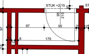

wir machen uns schon länger Gedanken, wie wir die Situation mit der Türe in unserem WC lösen. Wir haben keine Möglichkeit, die Türe nach außen aufgehen zu lassen. Deshalb wurde sie auch nach innen eingezeichnet.
Jetzt würde sich die Türe natürlich schon ausgehen und man kann die auch "an den Knien vorbei" noch aufmachen.
Aber 1. ist das von Beginn an patschert und 2. ist das aus unserer Sicht gerade am Klo auch ein Sicherheitsrisiko. Weil man halt nicht mehr in den Raum kommt, wenn es jmd drinnen schlecht ginge.
Lösung: es gibt einige "Raumspartüren" am Markt. zB die "Swing" von Dana, von der unser Dana-Monteur nicht restlos überzeugt ist. Es gibt "Duoplan" und "Triplan" von Wippro, wobei wir vor allem die Duoplan nach innen links aufgehend gut fänden.
Allerdings haben all diese Türen eine Gemeinsamkeit - sie kosten irgendwo zwischen 2.500 und 3.000 Euro und wären mit weitem Abstand die teuersten Türen im Haus. Ganz hinten in unserem privaten WC...
Nachdem wir irgendeine Trennung wollen und uns ein Vorhang zu wenig ist, sind wir mittlerweile wieder am Überlegen, ob es einen "Falttür" werden könnte... Aber da gibts irgendwie nur Ramsch aus dem Baumarkt (in Vollkunststoff).
Hat irgendjemand eine Idee, kennt einen Hersteller oder Händler, wo man hier ein gutes Preis/Leistungs-Verhältnis hinbekommt für so eine Falttür? Oder hat jmd noch eine ganz andere Idee?

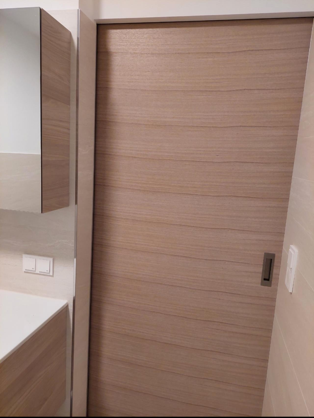

Würde in dem Fall auch eine Schiebetür empfehlen. Verschwindet links in der Wand.
Schaut bei uns so aus:
2022/20221226926801.jpg

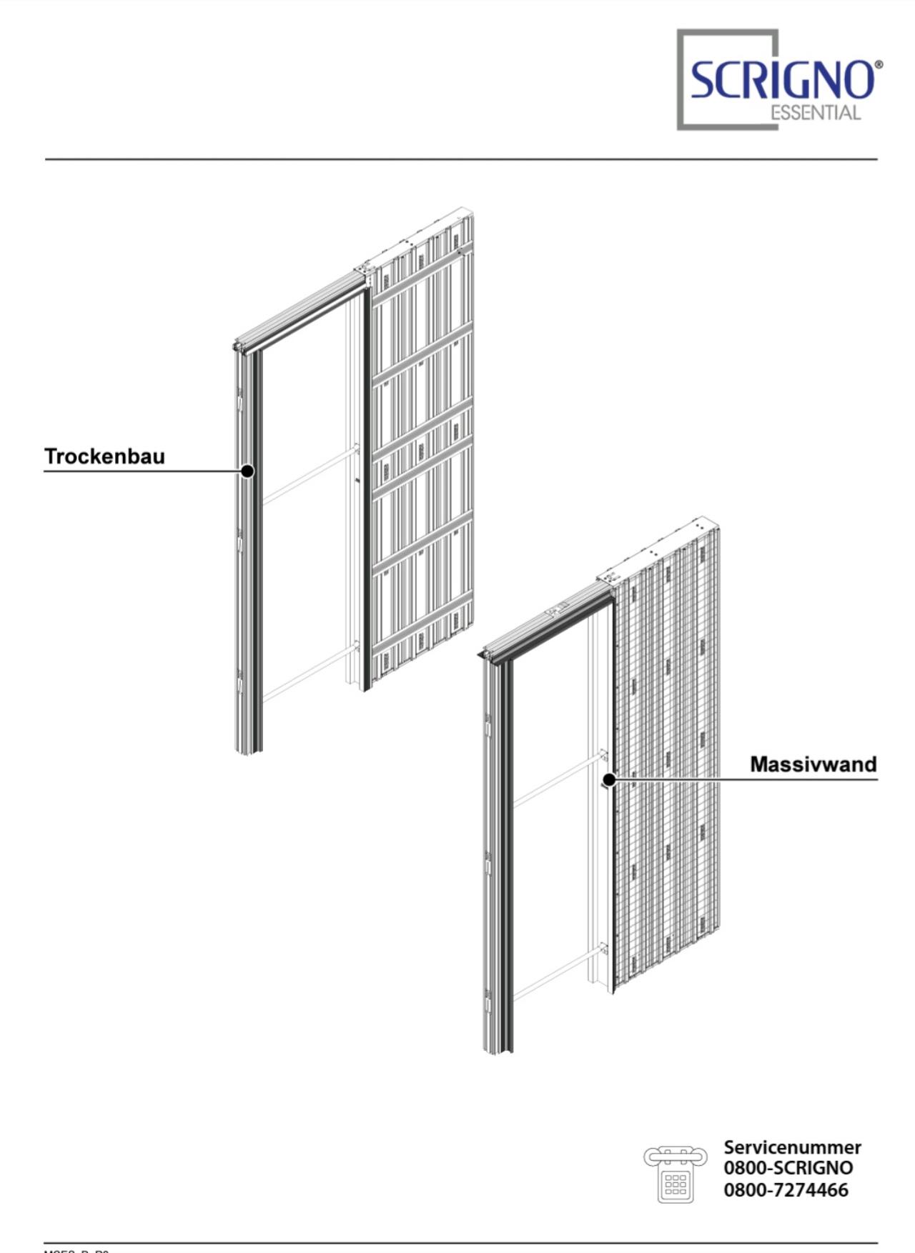

Wird bei einem 12er Wandl bündig eingebaut:
2022/20221226697577.jpg

Das klappt bei uns in der Form leider nicht (mehr). Die Massivwand ist bereits hergestellt und ein Schiebetürkasten wäre dort auch mit Dusche usw. zu kompliziert geworden...
Und innenlaufende Schiebetür wollen wir auch nicht unbedingt...

Ich hab GERADE bei der Schwiegermum eine Schiebetuer zugemacht, ganz normal aussen auf die Wand montiert mit einer Laufschiene - ca 8cm Auftrag auf die Wand (geschaetzt)
Das sollte eigentlich immer gehen , muss ja nicht in der Wand sein

Ich denke, du machst dir hier zuviel Sorgen.
Ich hab in meiner ETW vom Grundriss her das selbe WC, wobei meins noch gut 20 cm kürzer ist und die Schüssel noch etwas weiter weg von der Wand steht, als eine moderne bei dir.
Geht sich gut aus (ich bin 1,83 groß), wenn auch ein bisschen knapp (dein Raum wäre ja noch größer!)
An deiner Stelle würde ich die Tür einfach schmäler machen. Bei dir sind 95 cm eingezeichnet, 85 cm reichen locker.

Wurde die Tür so eingezeichnet oder der Plan auch so abgenommen?
Gab es früher nicht mal eine Mindestgröße, unter der Türen nach außen aufgehen müssen?! Für den Fall, dass jemand den stillen Ort nicht mehr alleine verlassen kann. Oder kann man diese Regelung mit einer Schiebetür umgehen?!

Genau. Das wurde so eingereicht und bewilligt. Und wie gesagt wird es sich wohl ausgehen - ist halt grenzwertig.
Was mich halt wundert und worauf ich leider noch keine Antwort habe: Es muss doch irgendwo irgendeine qualitativ hochwertigere Falttür ("Ziehharmonika") geben, als diese 80 Euro Dinger aus dem Baumarkt?
Hat denn niemand sowas mal eingebaut oder zumindest gesehen?
