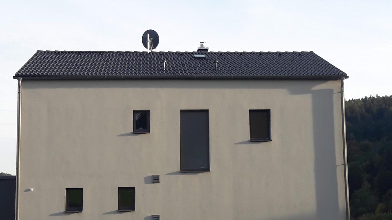

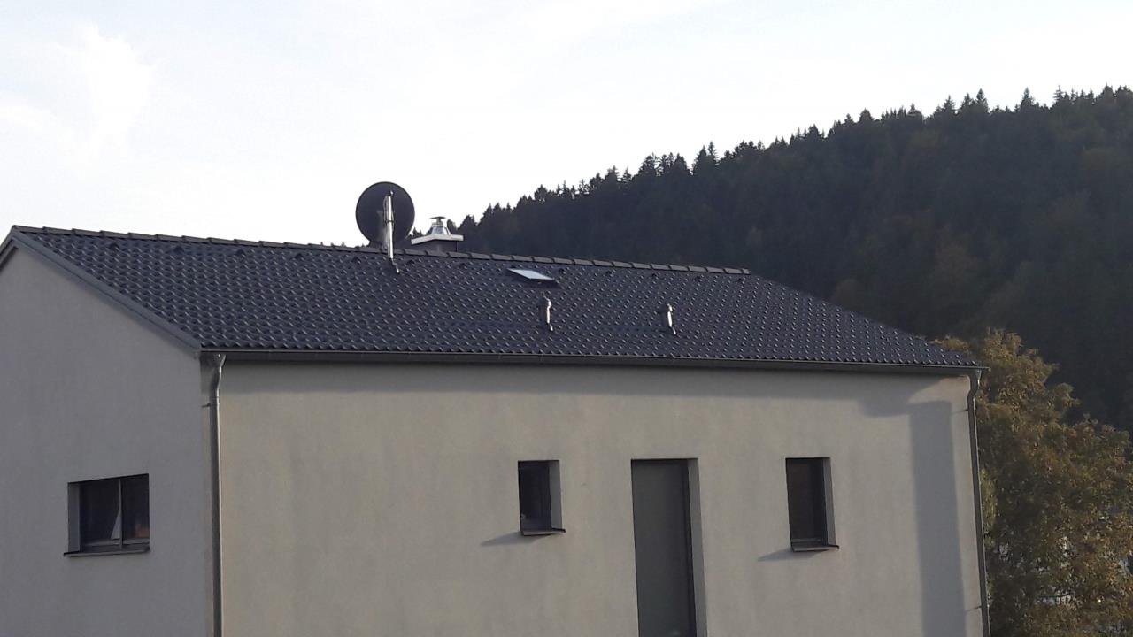

ich bräuchte hier bitte die Unterstützung von den Profis hier im Forum.
Wir planen gerade unsere PV Anlage und sind nun am überlegen, ob wir das NW Dach auch mit belegen.
Problem ist laut unserem Solateur aber die Sat Schüssel, welche einen Schatten auf Teile der Module werfen würde. Er schlägt entweder vor nur das halbe Dach zu belegen bzw auf der verschatteten Seite, die Module mit Optimierern auszustatten.
Jetzt ist meine Frage, welche Lösung am sinnvollsten wäre, auch Kosten Nutzen technisch oder ob man das NW Dach generell frei lassen sollte. Auf der SO Seite würde ich 24 Module hinbekommen.  Anbei noch Fotos der Situation.
Geplant istmomentan ein Fronius GEN24 als Wechselrichter, falls diese Info nötig ist.
Danke schon mal für alle konstruktiven Kommentare im voraus.

Ich habe da keine Bedenken das Dach vollflächig zu belegen. Der Schatten von der SAT-Schüssel kostet zwar ein paar Prozentpunkt aber es zahlt sich immer noch aus. Ein System mit Optimierern ist nicht notwendig, das erledigt das integrierte Schattenmanagment.
Wenn das Strangentlüftungen sind, die kann man auch kürzen und überbauen. Einzig das Dachfenster würde ich eventuell freilassen, mit einem Pfad Richtung First und Kamin.
