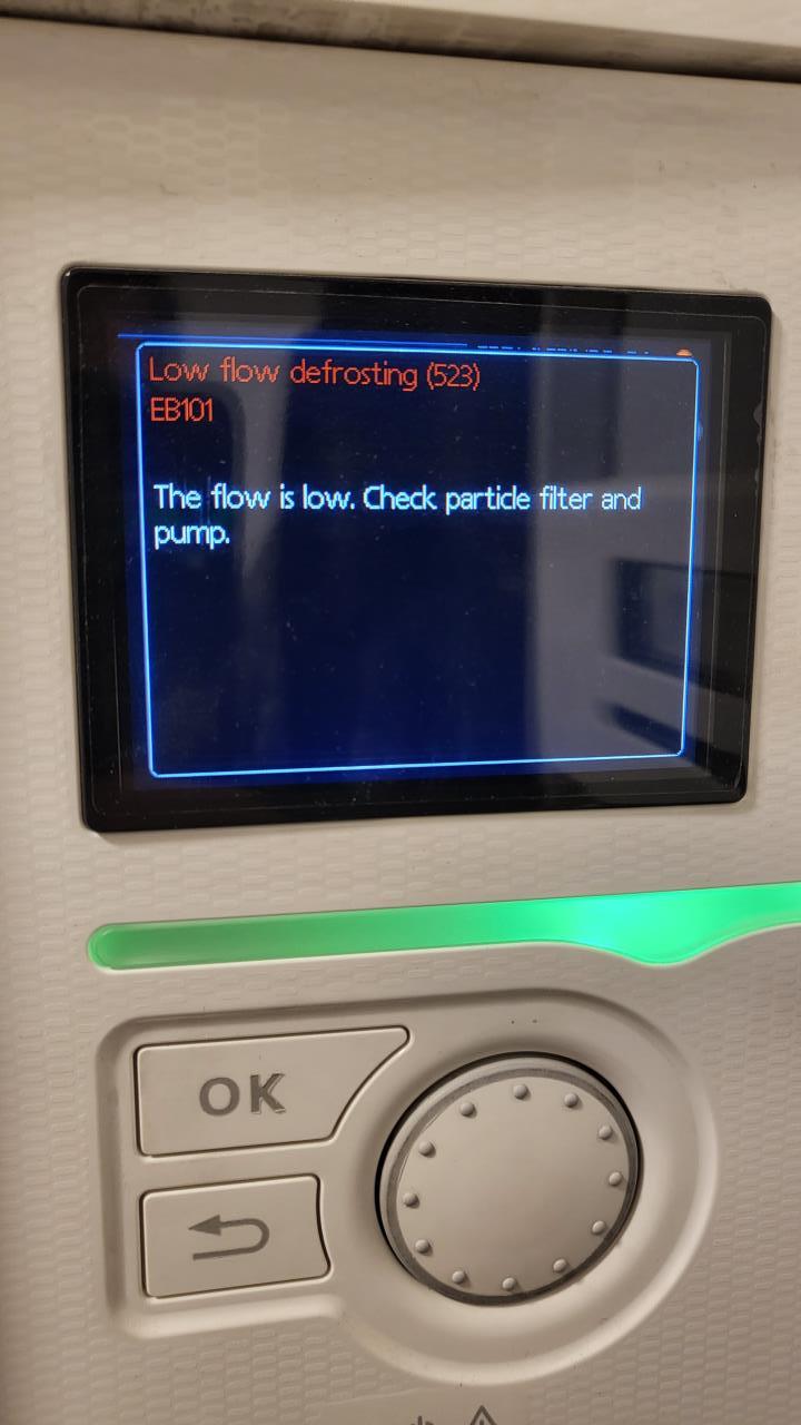

hatte vielleicht jemand schon das selbe Problem? Seit einigen Tagen ist mir aufgefallen, dass meine Wärmepumpe KNV/NIBE F2120 mir folgenden Fehler anzeigt
KNV/NIBE F2120 Fehlercode Low Flow Defrostin (523) EB101
The flow is low. Check particle filter and pump
Falls das jemand schon hatte, wie habt ihr den Fehler beheben können? Kriegt man die Sache selbst in den Griff? Die Pumpe müsste ja gehen, weil er hat trotzdem heizt und Warmwasser bereitet.... Vielleicht liegt's wirklich nur an einem verstopften Filter ?!
Der KNV Service verlangt bei uns in der Region 250 eur Anfahrt.. das würd ich mir gern ersparen sofern es nicht allzu schwer is diesen Fehler zu beheben?
Danke für eure Hilfe

Hast du Einzelraumregler verbaut und sind die alle offen? Wieviel Volumenstrom kommt zustande bei 100% Umwälzpumpenleistung?
