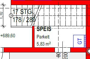

Unsere Inneneinrichtung schreitet voran, jetzt brauchen wir gute Ideen für ein Regal / Schubladensystem oder ähnliches in der Speis.
Dort läuft unsere Einläufige Stiege durch, also hab ich einen "Schlupf" mit ca 30cm beginnend quer durch den Raum bis 1,9m höhe, dann kommt eine Zwischenwand.
Ich habe jetzt so Drehregale (Ordner Drehsäule) gefunden, die sind zwar eig für Büroordner, könnte man aber sicher auch für lebensmittel und so Zeugs missbrauchen.
Wie habt ihr das gelöst, bzw gibts evtl Eigenbaulösungen oder andere Ideen?

19.12.2022  (#4)
Ein Foto oder Plan der Situation wäre hilfreich.

22.12.2022  (#5)
2022/20221222799595.png
Leider ist der Raum relativ klein, vollauszug geht nicht.
Gefrierschrank steht aktuelle links von der Tür weil rechts in der Zwischenwand unter der Treppe unser Sicherungskasten ist.
