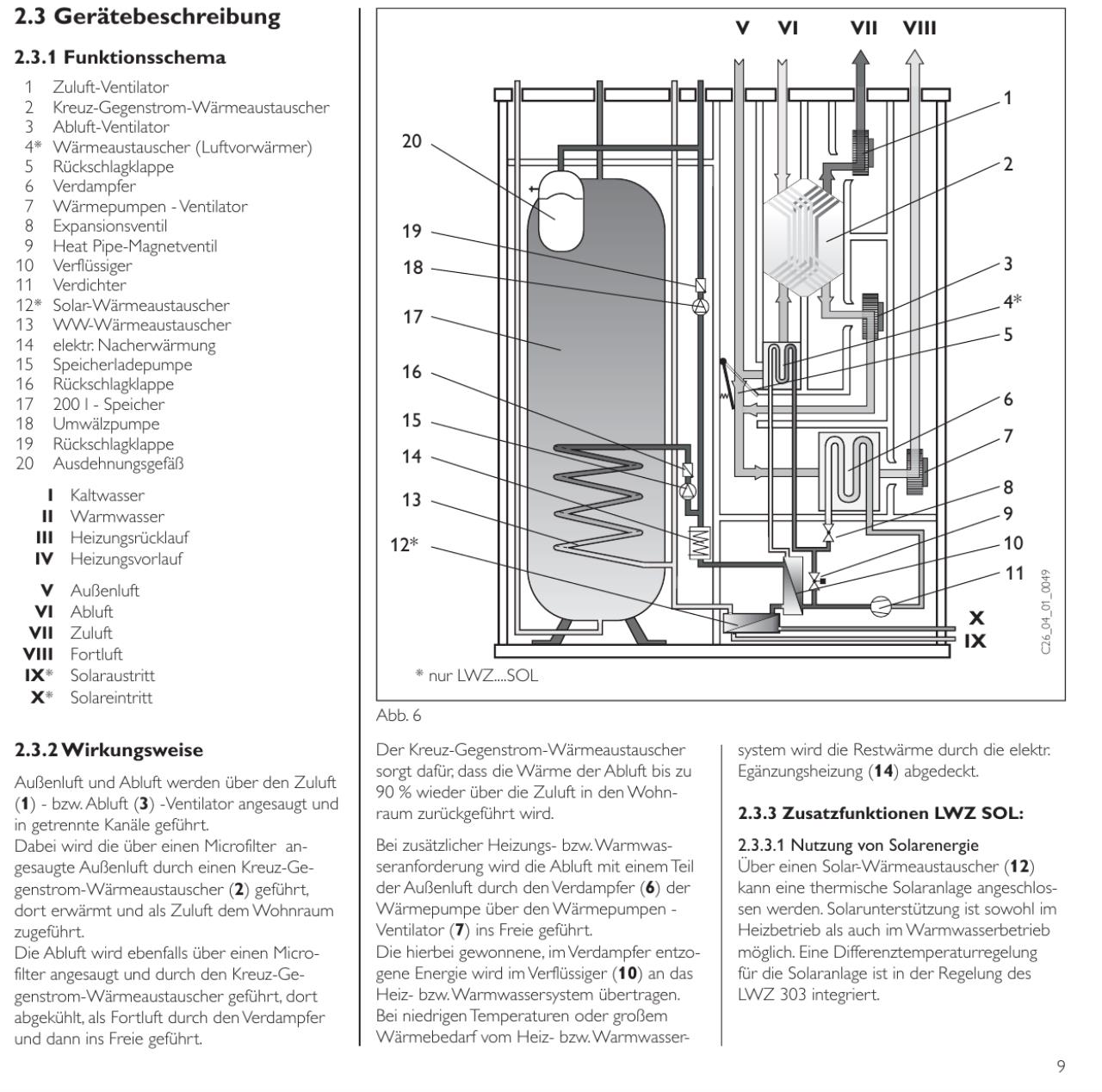

Genau, tatsächlich mischt die LWZ laut Handbuch die bereits (durch den Wärmetauscher abgekühlte) Abluft dazu.
2022/20221212268927.png
So wie ich das verstehe, kann ich aber (soweit raumklimatechnisch vertretbar) ohne schlechtes Gewissen die Lüftung stark reduzieren -- der LWWP LWWP [Luft-Wasser-Würmepumpe] tut das nichts, und in Summe wirds auch nicht ineffizienter?
