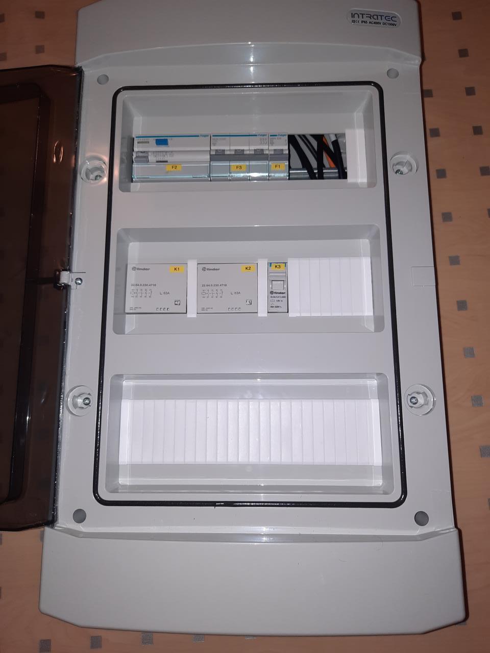

Hi, für meine zukünftige Batterie zum Gen24 hab ich mir schon mal die automatische Umschaltbox gebaut. Genau wie in der Gen24 Anleitung auf Seite 181, und den geforderten Komponenten.
Da die Batterie aber noch dauert bin ich auf die Idee gekommen diese hier anzubieten.
Ein bisschen Ahnung hab ich schon von der Materie,  bin seit gut 30 Jahren Elektrotechniker.
Die Problematik mit der Freigabe durch das EVU/Elektriker ist mir sehr wohl bewusst. Vielleicht ist ja jemand wie ich in der glücklichen Lage dass er die verwenden darf.
Darf ich hier einen Link posten auf das Portal wi ich sie inseriert habe ?

Hast du die freigeben lassen?

Von meinem EVU ja, sonst nichts offizielles

Vielleicht magst fuer einen geneigten Käufer noch dazu schreiben ob die Box FRT faehig ist oder nicht? Das wird schon von sehr vielen VNB gefordert.

Hat sie nicht, aber der geneigte Käufer wird sich den Plan oder die Anzeige ansehen, wo das hervorgeht
