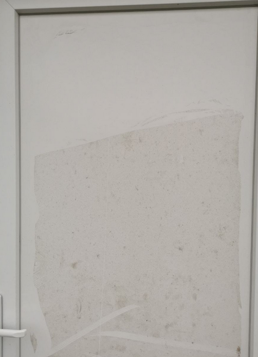

hat jemand Erfahrung wie man Kleberrückstände von der Folie die zu lange oben war runter bekommt?
2022/20221203964033.png
Es handelt sich um eine Kunststofftür.
Danke

Klingt nach einem perfekten Einsatzgebiet für Solvent 50 - oder ähnliche Sprays ("Etiketten-Löser") auf Orangen-Öl-Basis.
3.12.2022  (#2)
Hoi
Pass nur auf, manche Etikettenlöser machen die Oberfläche Stumpf - vorher irhendwo testen...

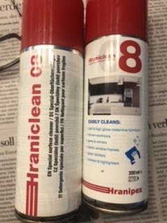

Hraniclean 08
2022/20221203285774.jpg
mit so was ginge es wsl gut. Aber natürlich auch erst wo ausprobieren wo man es nicht sieht.

Bremsenreiniger könnte auch gut funktionieren.
3.12.2022  (#5)
Würde auch sagen Zitrusöl "Etikettenreiniger"

WD40, einwirken lassen und mit Küchenrolle und etwas Druck wegwischen. Notfalls wiederholen.
passe beim Tipp mit Bremsenreiniger auf: manche enthalten Aceton und löst dir den Lack.

Spät aber doch möchte ich eine kurze Rückmeldung dazu geben.
Vielen Dank für eure Tipps, ich habe es mit WD40 gemacht und das hat super funktioniert.
Aufgesprüht, wenige Sekunden einwirken lassen, mit Küchenrolle abgewischt
Nochmal der gleiche Vorgang
Mit normalen Wasser gereinigt
Nochmals mit normalem Putzmittel (in meinem Fall ein Essigreiniger) gereinigt
