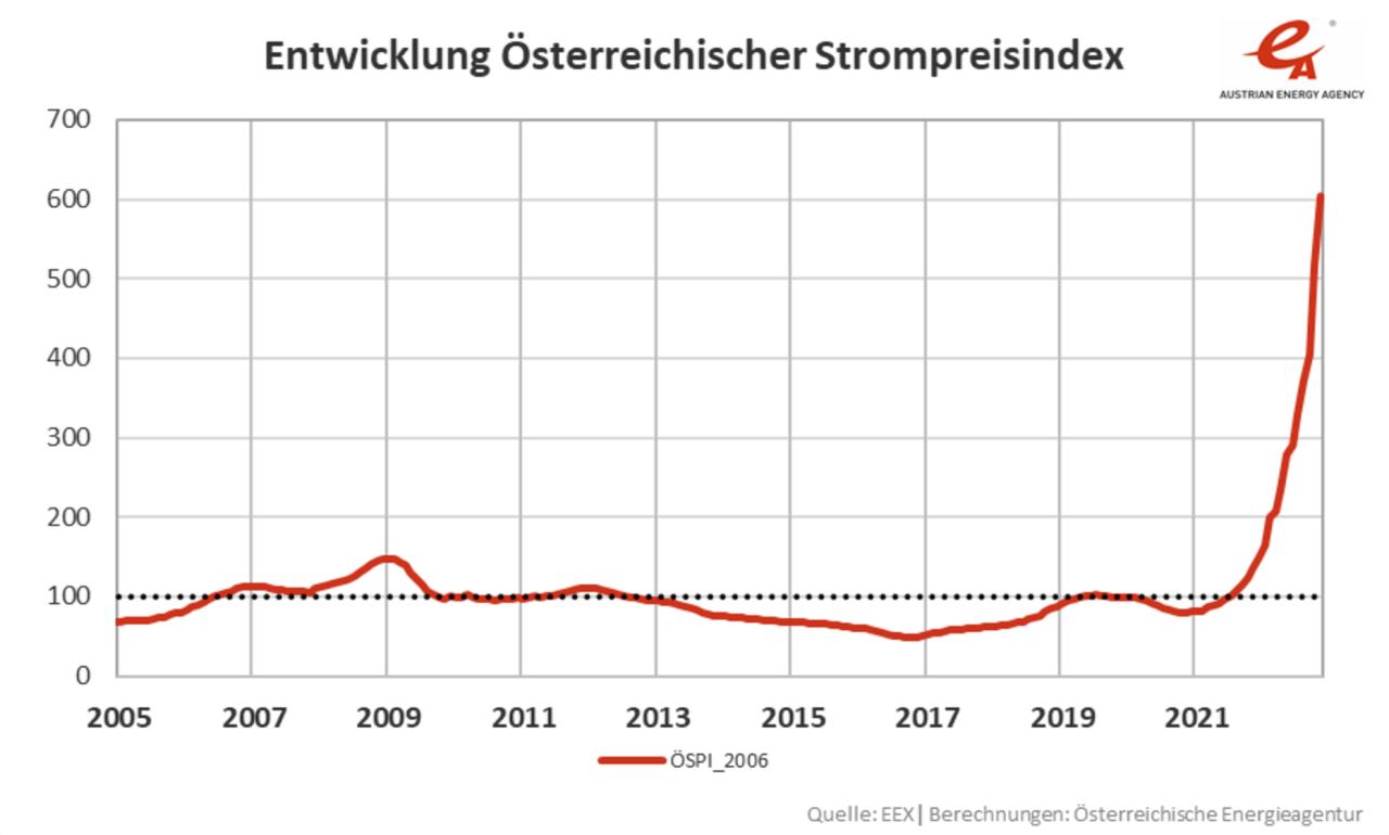

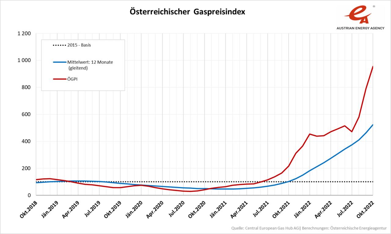

Laengsdenker schrieb: Bei diesen Strompreisen wird eine Gasheizung immer attraktiver. Der Gaspreis sinkt momentan tendenziell, Strompreis steigt eher. Wie es in 1-2 Jahren aussieht, weiß natürlich keiner...
der gaspreis zieht gerade deutlich an. jetzt ist wieder platz in den speichern nachdem wir im winter angekommen sind. vielleicht hat schon der große run auf das nächstjährige gasvolumen eingesetzt...
hier die charts für A. im gegensatz zu D hatten wir keinen künstlich gestützen gaspreis und künstlich überhöhten strompreis. die entwicklung ist klar: mittel-&langfristig wird gas teurer, strom günstiger (in der erzeugung). die erzeugungspreise für erneuerbare liegen bei ~ 5ct/kwh und sind nicht von durchgeknallten despoten, pipelines und öltankern abhängig...
2022/2022120522754.png
2022/20221205255597.png
- strom kann ich am eigenen dach erzeugen, gas nicht
- jeder der eine pv hat lacht über die strompreise, weil er hierzulande das gleiche und mehr bekommt als er bezahlt.
- heuer haben die pv's fett geld gedruckt, so wie vor 10 jahren in D...
wir haben eine strompreisbremse, viele zahlen überhaupt nicht mehr als die letzten jahre
