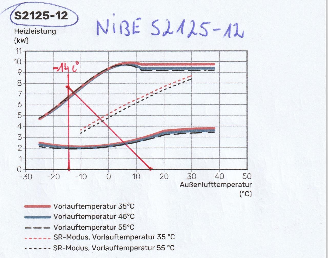

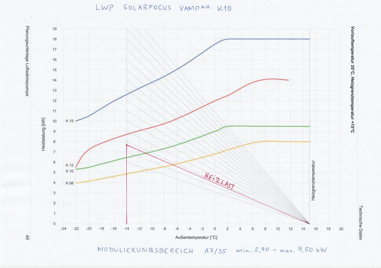

wir haben für unseren Neubau 2 LWP LWP [Luftwärmepumpe] in die engere Auswahl genommen.
Solarfocus Vampair K10 und NIBE S2125-12

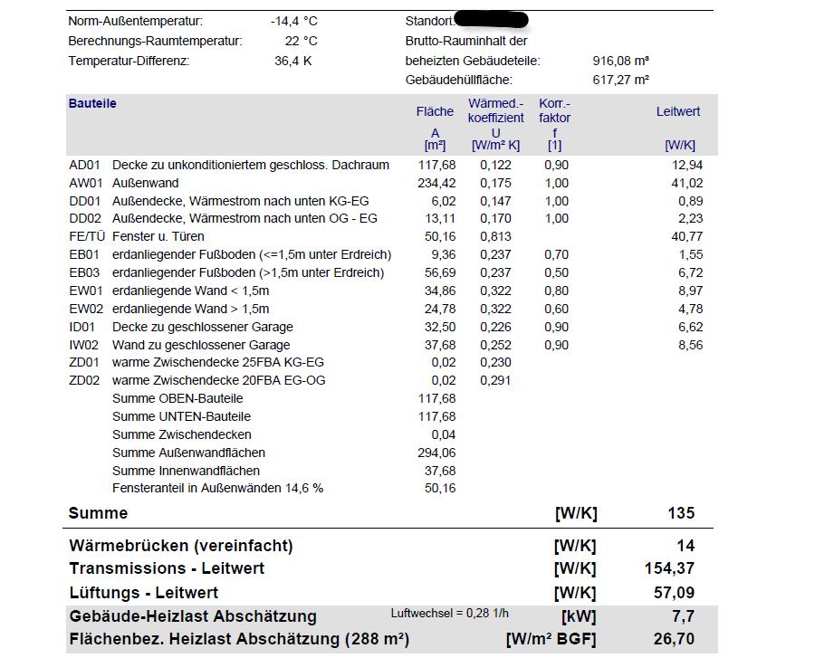

Unsere Heizlastberechnung laut EAWEAW [Energieausweis] ergibt bei -14.4°C 7,7 kW (siehe Screenshot).
2022/20221130817402.png
2022/2022113050111.jpg
2022/20221130576854.jpg
Ich habe bei den Heizleistungsdiagrammen der 2 LWP LWP [Luftwärmepumpe] meine Heizlast lt. EAWEAW [Energieausweis] eingezeichnet. Wie gut passen die Wärmepumpen zu der angegebenen Heizlast, was denkt ihr?
Habt ihr einen Vorschlag für eine LWP LWP [Luftwärmepumpe], die weiter nach unten modulieren kann?
PS: Habt ihr eine Ahnung, was der SR-Modus bei NIBE bedeutet?
@dyarne: Würdest du so nett sein, über die Sachlage zu gucken und deine Meinung abzugeben?

Zu den WP WP [Wärmepumpe], von der Größe würden beide passen, wenn wir wüsten welche Senke du verwendest, wäre es einfacher.
Von der WP WP [Wärmepumpe] würde ich, wenn nur die beiden zur Auswahl stehen, Richtung Nibe gehen, ist effizienter und verwendet R290 als Kältemittel.
